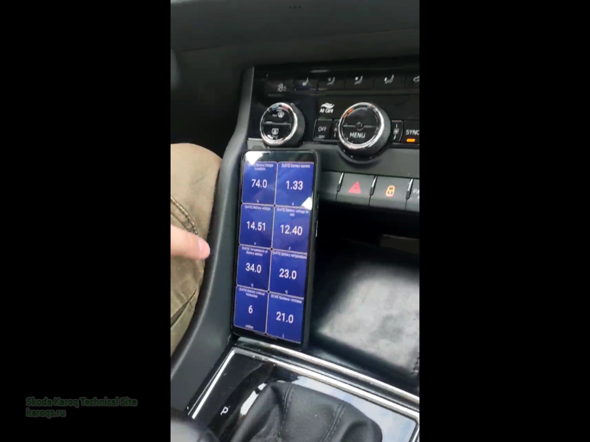

Всем привет. Возник вопрос о том как заряжается аккумулятор на нашем авто? У меня шкода Карок 1.4 бензин. Стоит аккумулятор EFB. машине 1 июня будет два года, пробег 12200 км. Начались проблемы с аккумулятором.после простоя машины 2—3 дня напряжение Аккума 12.3 Вольта. Решил разобраться детально, приобрёл elm и carscanner pro и начал наблюдать за аккумулятором и его поведением. При заряде 50-74% что равно 12,2—12,4 Вольта заряд идёт нормальный 14,5 Вольта и около 10 ампер. Только заряд Аккума поднимается до 75% что 12,5 Вольта то заряд от генератора падает до 12,8 вольт и от -0,5 до 0,5А, система распознаёт что Аккум типо достаточно заряжен и уходит в баланс не вам не нам. Из за такого алгоритма Аккум высаживается и быстро портится. Вопрос к знатокам: кто знает как должна работать умная система заряда Аккума от генератора или это является нормой для неё.

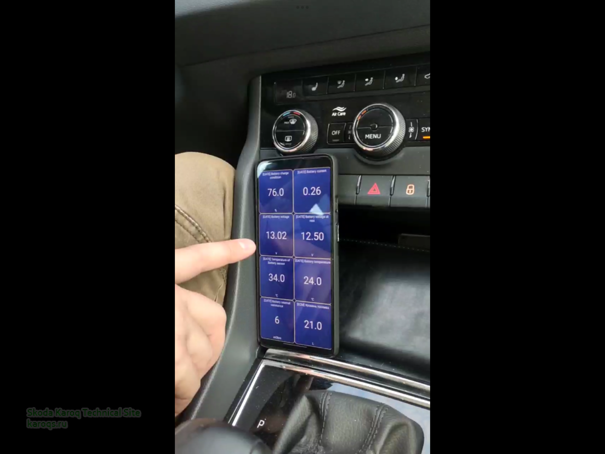

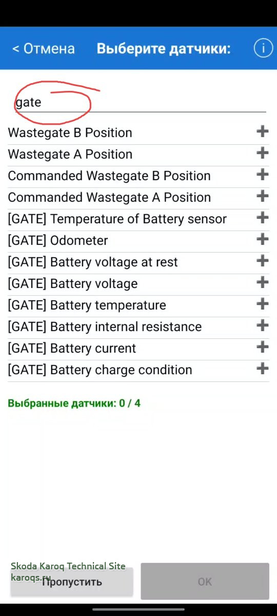

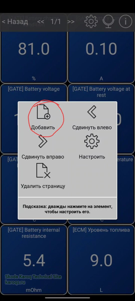

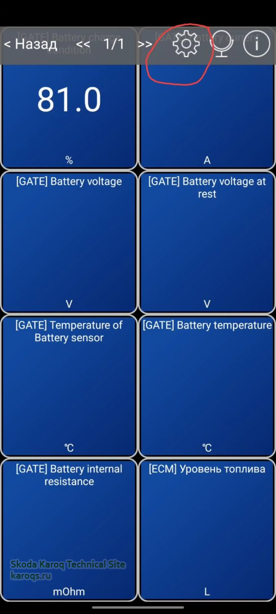

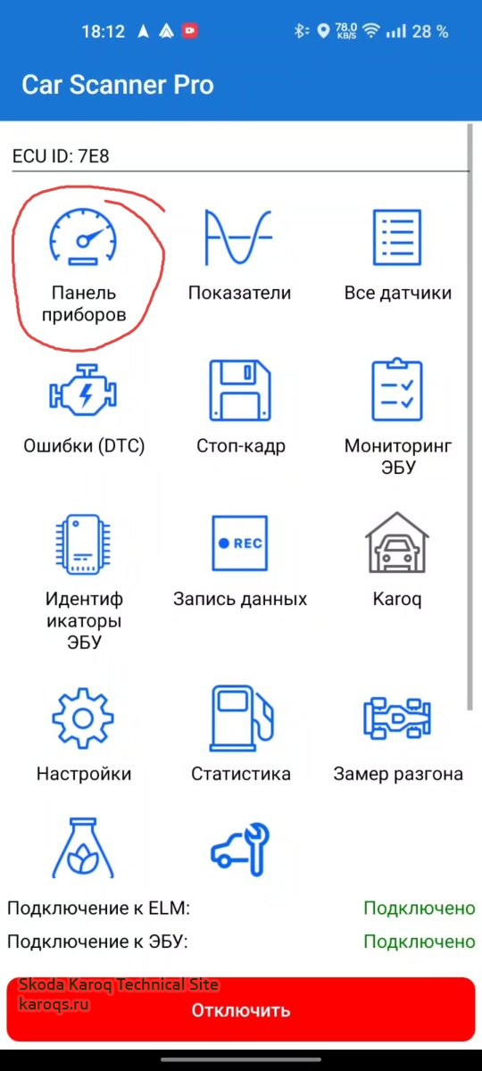

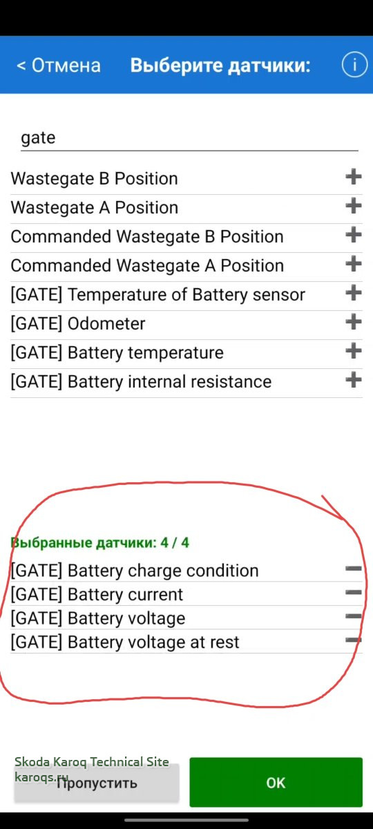

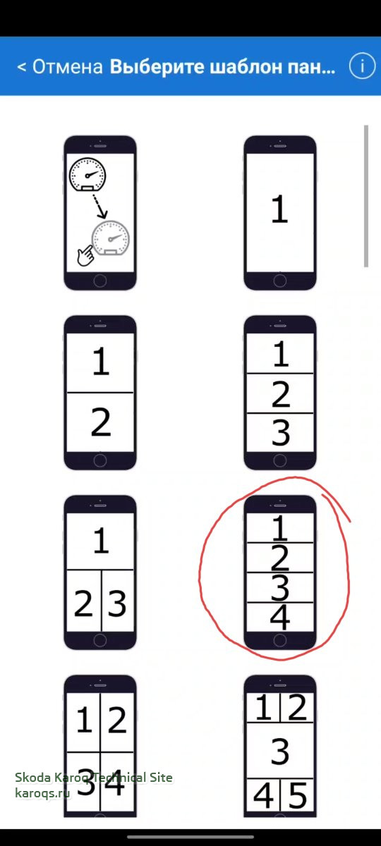

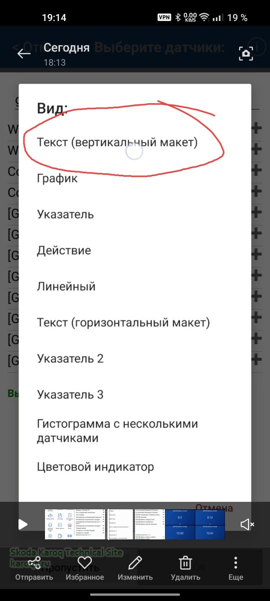

Вот прикрепил фото с телефона о том какие датчики выбирать и где это находится. 1 датчик показывает процент заряда аккума, рассчитывается как я полагаю из значения датчика номер 4. Второй датчик показывает токи которые идут с аккумулятора или на него, если - то тянет, если + то заряжает. Третий датчик показывает вольтаж с каким током заряжается аккум ну или если он низкий то разряжается. Ну а 4 датчик то напряжение которое есть на аккумуляторе сейчас. Если не прав то поправьте.
IMG_20230529_191653.jpg IMG_20230529_191711.jpg IMG_20230529_191739.jpg IMG_20230529_191752.jpg

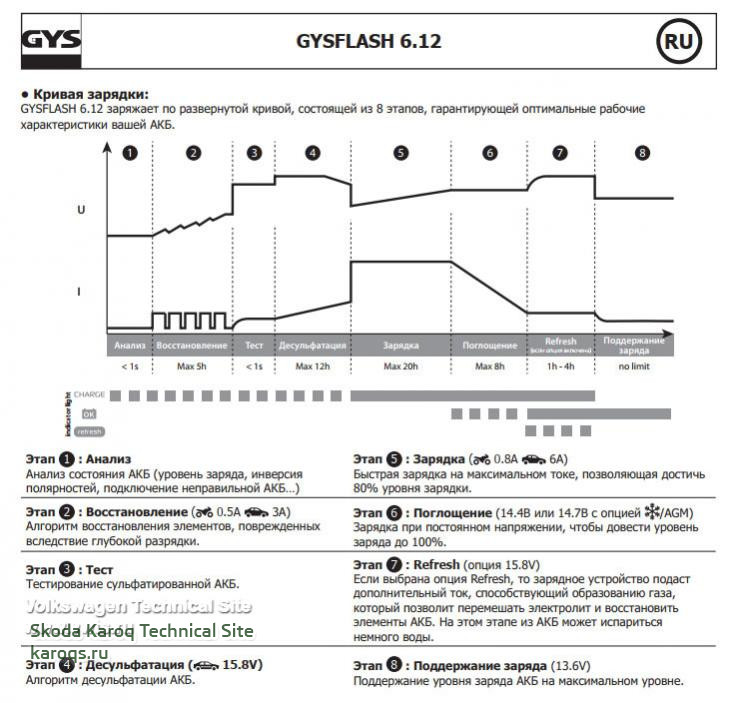

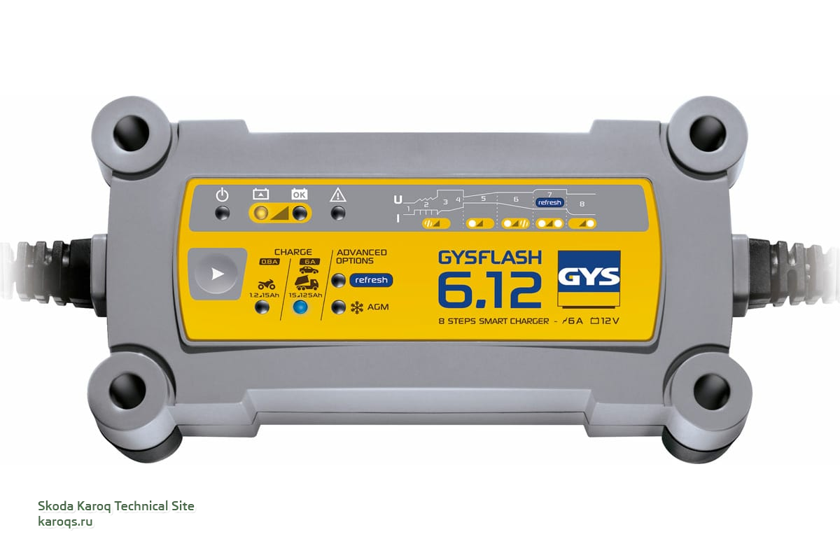

Подозреваю что это связано с расчетом автомобильной зарядки под тип аккумуляторов AGM.
В случае зарядки AGM аккумулятора автоматическим зарядным устройством режим заряда программируется самим прибором.
Алгоритм предполагает заряд в 3 этапа: сначала батарея берет ток 10-20% от значения ампер-часов и восстанавливает большую часть утерянной ёмкости, напряжение заряда 14,2-14,8 Вольт. Затем идёт накопительный этап: батарея заряжается малыми токами в течении 3-3,5 часов. Заканчивается цикл этапом «хранения» – малые токи, напряжение варьируется от 13,2 до 13,8 Вольт.
В результате, после зарядки аккумулятора до 80%, вероятно потребители энергии в авто "высасывают" то чем он "медленно дозаряжается"...
З.Ы. Нашел картинку из документации к французской зарядке GYSflash 6.12 с режимом AGM (у меня такая)
Кто не знает, эту зарядку используют официальные дилеры VW уже многие годы, и судя по тому что она у всех дилеров одинаковая, то навязывает ее сам концерн.
Из полезного, там расписаны ее режимы, вольтаж и ток зарядки при этих режимах и их длительность.

Тут я с вами согласен. У меня зарядное Bosch c3 и оно заряжает по такому же принципу, сначало максимальным током а потом импульсами добивает, но тут вопрос в другом. Как заряжает аккумулятор от генератора умная система зарядки в машине. Не должна ли она набивать аккум по максимуму пусть даже за короткие промежутки поездки? В моем же случае она заряжает до более менее быстро до 75% а потом начинается баланс не вам не нам(((((

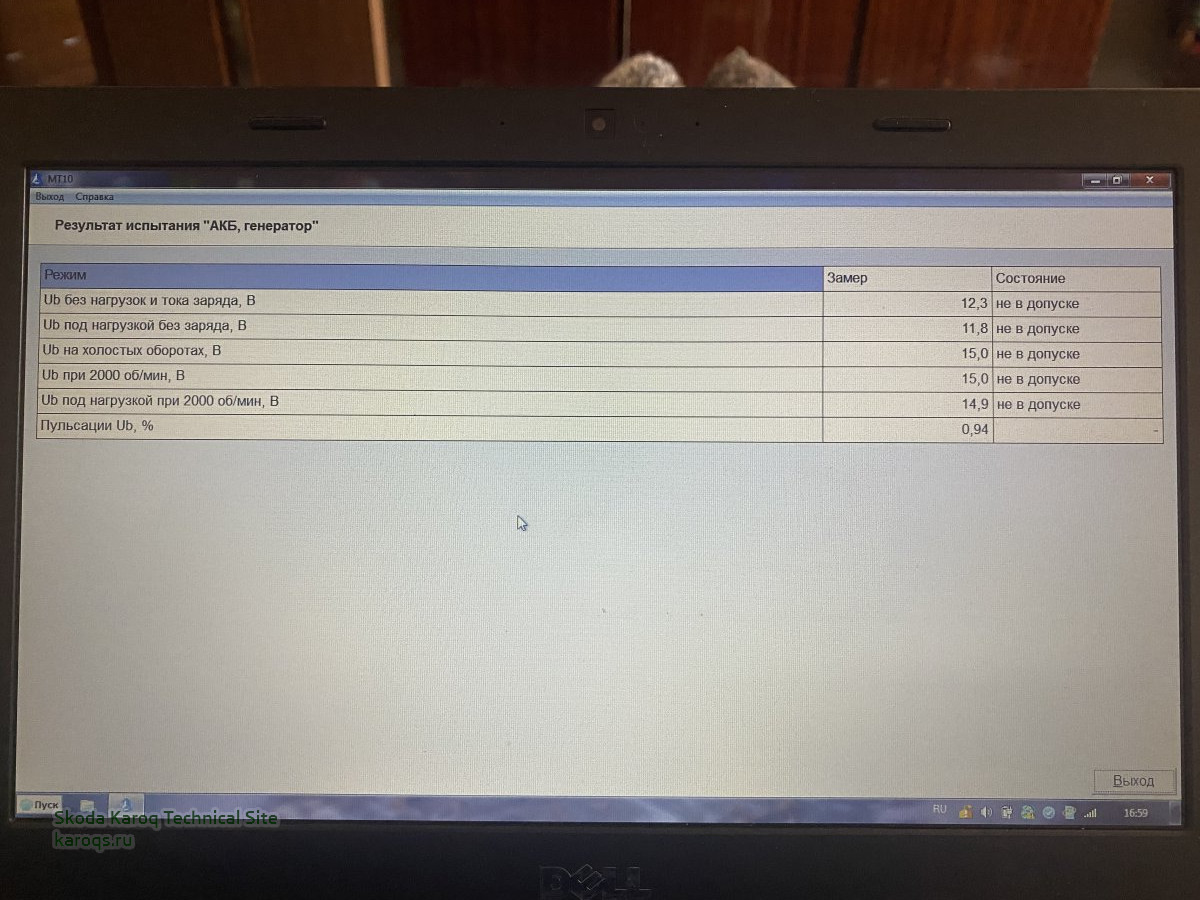

Перед как замерить программой мт10 для проверки генератора и АКБ для обычных зарядок пришлось некоторое время вкл максимальное кол потреб а то АКБ больше 12,3 не показывал
