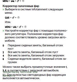

Так есть же штатный корректор в меню настроек.
@ЮрийЖ, скорее всего у коллеги такая проблема с led светом, а там корректор автоматический (настроек в ГУ нет).
Это у галогена, у лед нету такого.
Там внизу инструкции(за логотипом сайта плохо видно) есть, что для LED коррекция автоматическая.
Друзья, как я понял, у нас, владельцев LED-Кароков, таких настроек нет в ГУ, сам проверял. Поэтому и обратился с актуальной по сей день просьбой поделиться информацией о возможности решения такой проблемы с помощью OBDeleven.
Подскажите, у кого LED-оптика, как избавиться от этого недостатка настроек коррекции LED-оптики при полной загрузке машины?
