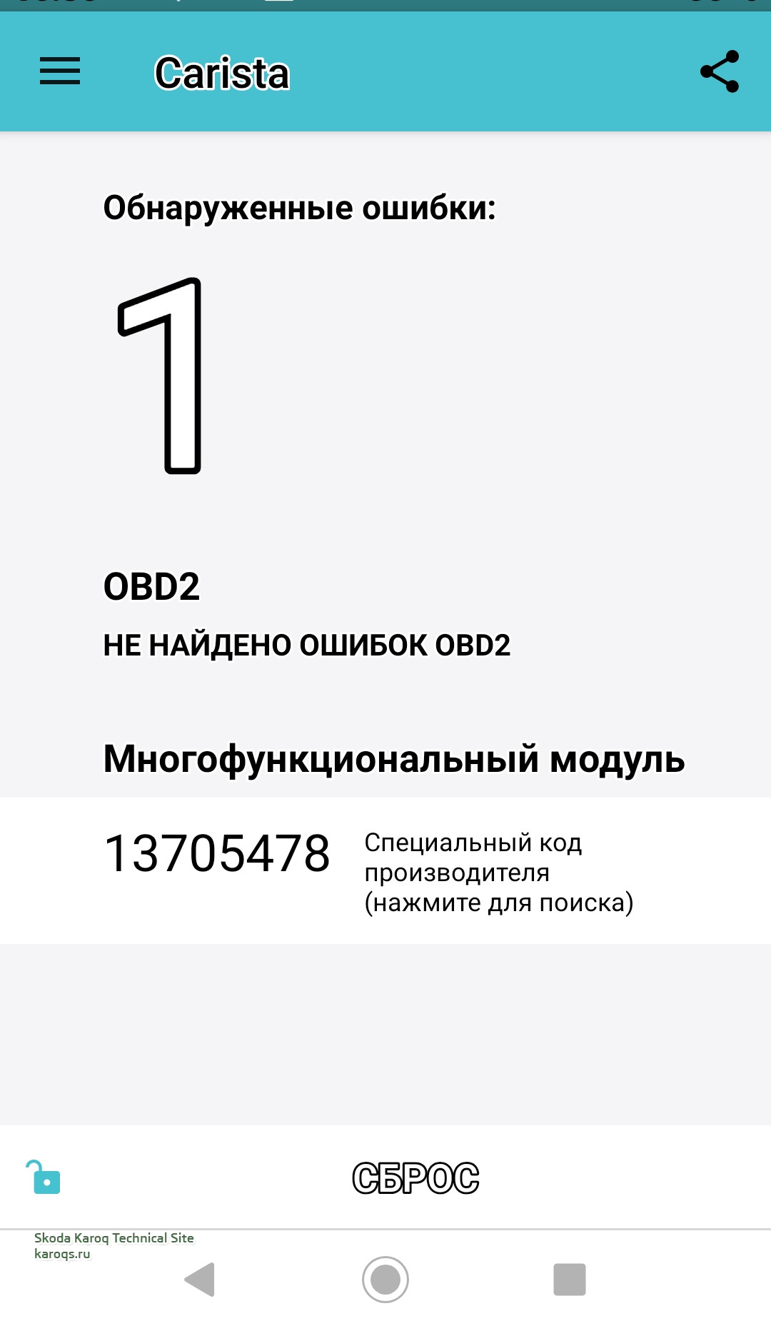

Кто что знает про эту ошибку?
    176.7 КБ · Просмотры: 632
Можно вместо Каристы скачать какое нибудь приложение для считывания ошибок. Кариста ошибки непонятные показывает.

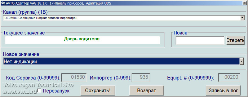

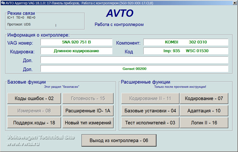

У кого-нибудь получилось отключить звуковой сигнал, что двигатель заведён, когда открываешь водительскую дверь?
пробовал Васей, через отключение пиропатрона, у меня не получилось
У меня получилось, делал так на Тигуан 2:
Отключение оповещения о включенном зажигании при открытии двери
Отключаем, т.к. заведенное авто, при открытии двери, громким пиликаньем достает просто жутко...
17 - Панель приборов
Aдаптация - 10
выбираем канал: Сообщение Поджиг активен, пиропатрон
Старое значение: Дверь водителя
Новое значение: Нет индикации
Сохранить
Реакции: slim
Aдаптация - 10
Сохранить
делал все тоже самое, не пошло :wall:

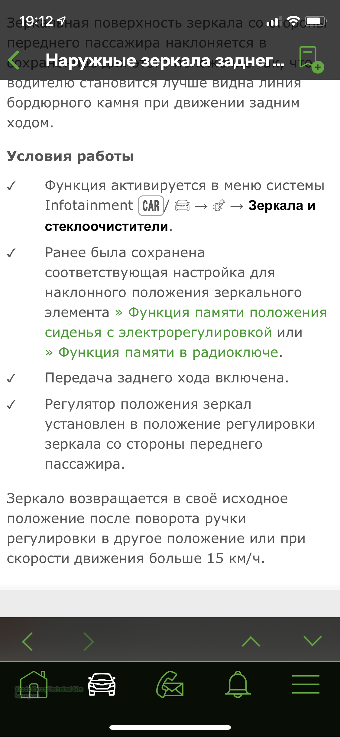

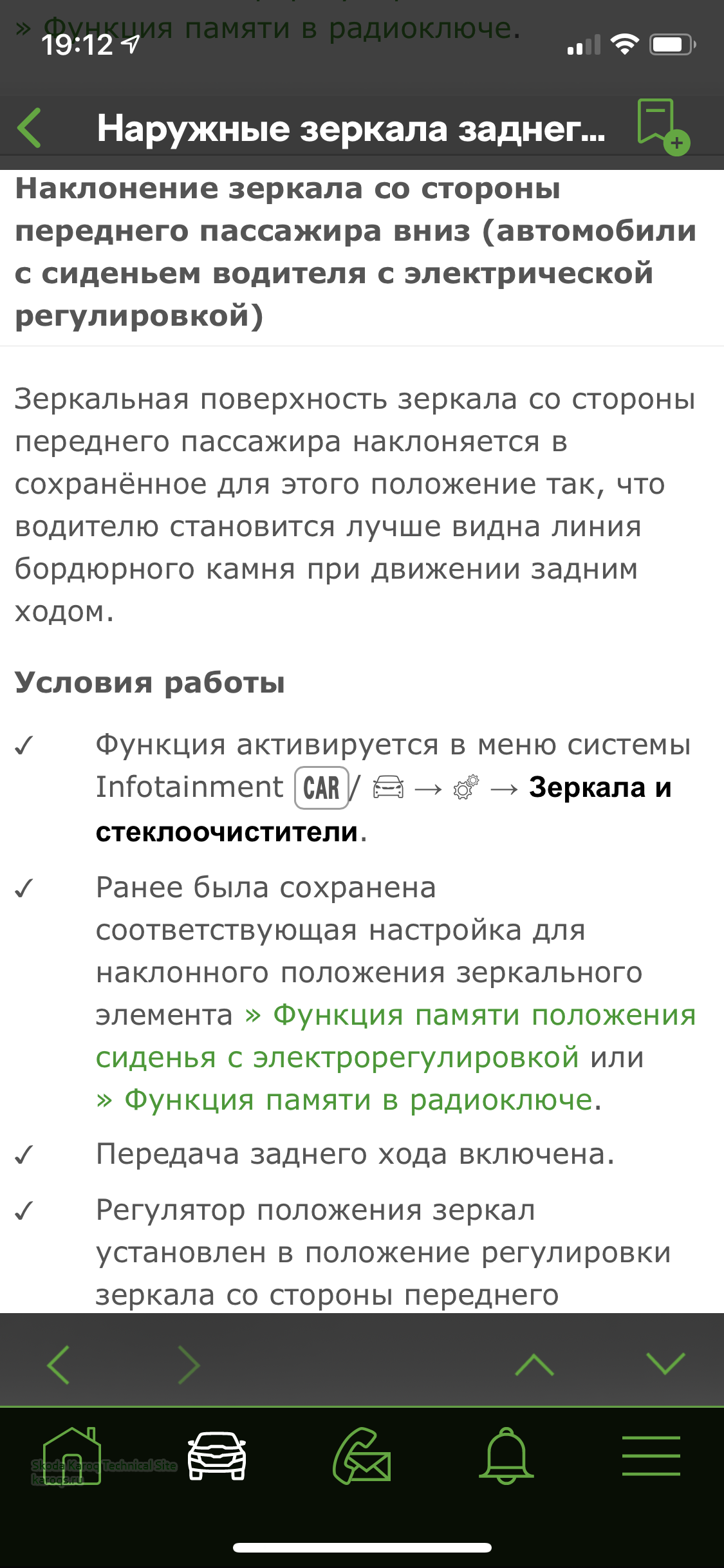

Наклон зеркала у меня не получился, ни каристой ни Васей
он оказывается по умолчанию есть-просто нужно включить задний ход и положения зеркало перевести на правое
а потом обратно на 0...не автоматом (прочитал в кар сканере в описании функции)) у меня был сразу в стайле
у коллеги на старом тигуане именно так и работает
p.s. реснички и сарраунды включил
