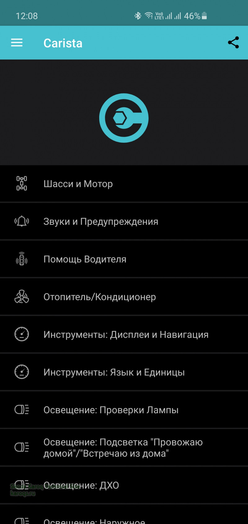

После ее подключения стали активными в меню и surround и subwoofer.
Ну я так понял эти пункты у вас были в меню, просто неактивные. А у нас их вообще нет.
В каристе не нашёл меню где их можно включить.
Кариста, по крайней мере у меня, их и не включает. Тут либо "Вася" либо "обдлевен про" нужен.
Просто @Димар написал, что у него активировалось.
Вот я и подумал, что просмотрел. Или я его неправильно понял)

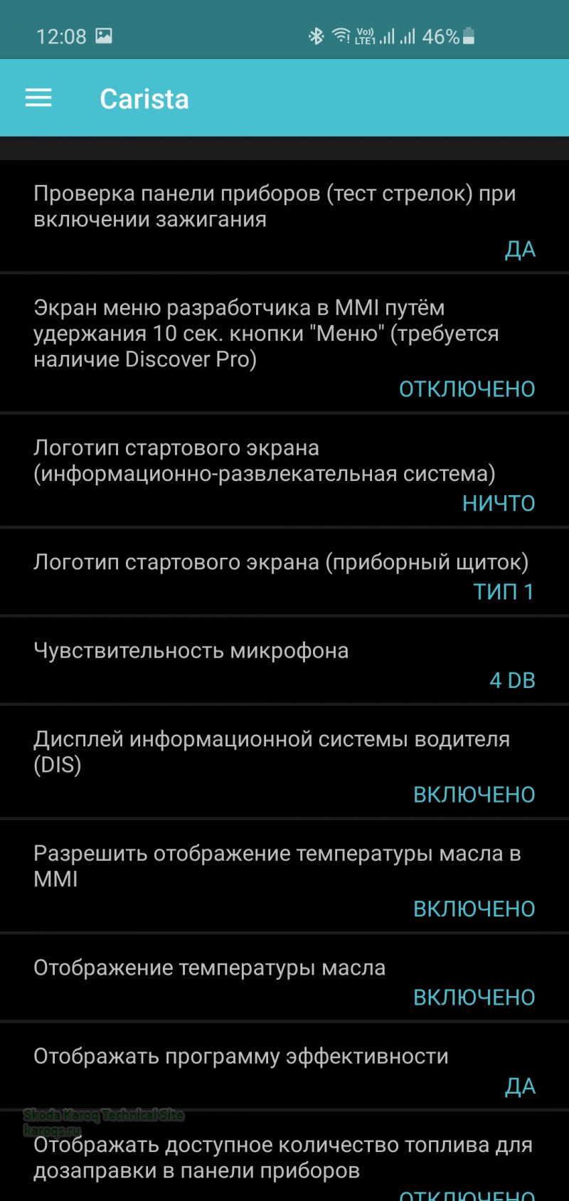

Все активировалось. Пункт дисплей и т.д. Работает и активен только с флэшкой.
Ещё кто подсказал какой пункт стробоскоп с перемигиванием и как правильно активировать и настроить пункт с наклоном зеркала.
У меня в меню "Инструменты: дисплеи и навигация" нет этих настроек.
Версия программы 4.0.6
@Димар, спасибо!
Получилось активировать surround и subwoofer с помощью беты 4.1.17.
Скачать можно на всем известном сайте. Лучше скачать оригинальный apk и самому пропатчить LP.
И перед запуском каристы отключите интернет ибо будет просить новую версию.
