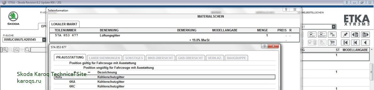

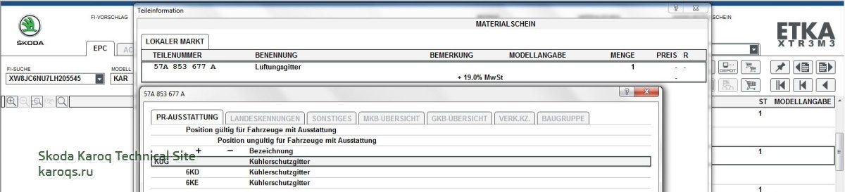

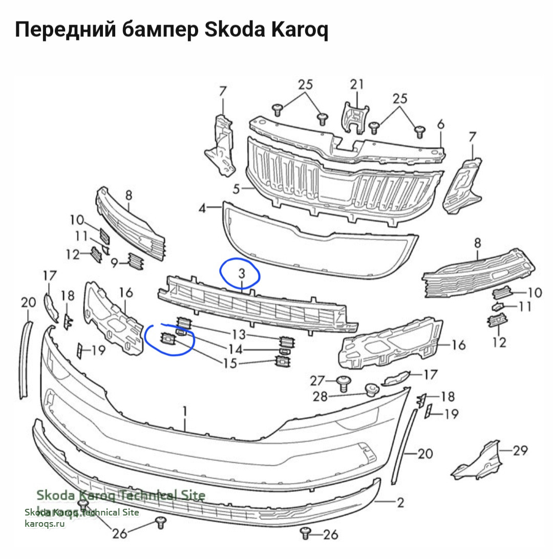

Мужики, подсказывайте. Сломал центральную решетку в переднем бампере. Вывалился парковочный правый датчик (или это считается левым?), провода срезало сеткой но надеюсь датчик живой. Смотрю по номерам, а там вариантов несколько. Может кто по вину посмотреть? XW8JC6NU7LH205545. ND74UE, 2020 год.
По позиции "3" есть нюанс. По Вашему ВИНу ЕТКА выдаёт два номера - 57A 853 677 и 57A 853 677 A.
В чём разница, я не знаю. Надо смотреть расшифровку комплектации Вашего автомобиля, если там
стоит 6KA или 6KC, тогда Вам нужен номер 57A 853 677. Если 6KD или 6KE, то 57A 853 677 A.
Датчики все одинаковые, после удара не работали,стоят не дорого, после замены прописывать не надо. Решетку брал 57A 853 677 A 9B9 встала норм на 2020 год. 15 заглушки оставил старые, хотя решетка тоже была разбита и датчики 2шт обрезаны сеткой
