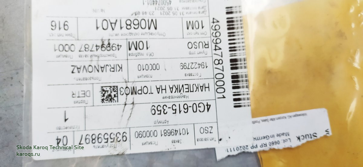

з.ы. выверните колеса и пошатайте суппорт. Если болтается - к дилеру на проклейку. Очень много шумов убирает.
