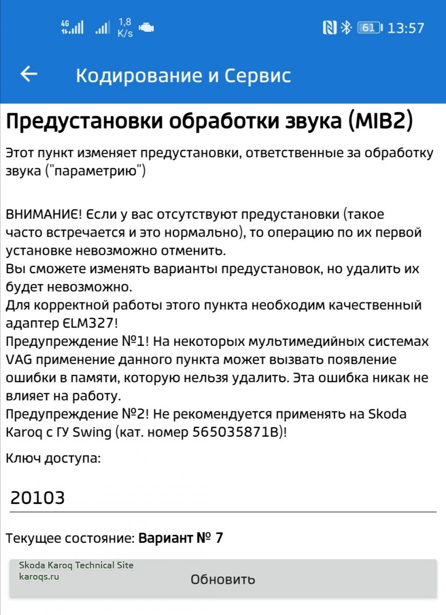

Добрый день.
Что значит не рекомендуется применять на 565 035 871 B?
На 565 035 871 B нельзя менять параметрию?
На 565 035 871 B кто-нибудь менял параметрию?
Можно. Я поменял. Эта предупреждалка по другой причине. Уже обсуждалось.
@alex_togliatti,у кого-то на свинге после кодирования отлетел парктроник, автор поместил предупреждалку. Но массовых члучаев не было. В любом случае бэкап необходимо делать в карсканнере.
то есть если сделать бекап, то можно все исправить?
@alex_togliatti, есть история кодирования и бэкап блоков (по выбору или даже всех).
В теории да, думаю в 99.5% этого достаточно.
В общем неожиданно быстро ко мне пришел ELM адаптер. Попробовал поменять параметрию. Изначально карсканер сказал, что стоит 11я. Поставил 2ю. Звук стал лучше, верха, низа задрались прилично. При увеличении громкости нет раздражающего уменьшения низов. ШГУ сказало, что парковочный ассистент недоступен, но после выкл/вкл зажигания парктроники заработали, звук затухает. Попробовал 7ю параметрию - верха и низа не так режут слух. Появились какие-то ошибки в 17 и 5F блоках - прочитать попробую Васей, так как в карсканере написана какая-то дичь.
@alex_togliatti, уже обсуждалось. На 7 будут ошибки нестираемые (но ни на что не влияют). Мне понравилась 9 еще. Ошибок нет и звук ок, но 7 конечно лучше.

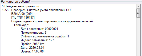

Адрес 5F: Электронная информационная система 1 (J794) Файл QML:* Не найден
Номер детали ПО: 565 035 871 B АО: 565 035 871 B
Компонент: MU-E--ER 720 0760
Заводской номер: 22062000021082
Кодировка: 03230600FF00000001110004000100002F0000C40000010000
Мастерская #: WSC 00030 935 00035
Метка файла ASAM/ODX: EV_MUEnt4CGen2LGE 001044
ODX: EV_MUEnt4CGen2LGE_VW26.odx
2 Найдены неисправности:
1555 - Проверить Система учета обновлений ПО
B201A 00 [009] - -
[Check software version management]
Подтверждено - протестировано после удаления записей
Стоп-кадр:
Биты состояния: 00000001
Приоритетность: 6
Счётчик возникновения ошибки: 1
Индекс забывания: 224
Пробег: 20185 km
Дата: 2021.08.15
Время: 16:49:57
Напряжение клеммы 30: 13.4 V
1600 - Недостоверный блок данных
B2012 00 [009] - -
[Control module (data record download) - implausible data record for sound audio parameters]
Стоп-кадр:
Приоритетность: 2
Пробег: 20185 km
Дата: 2021.08.15
Время: 16:49:57
Ошибка в блоке 17 у меня уже была на пробегах 10000 км и удалилась Васей без проблем.
На нее не стоит обращать внимание. Машинка работает замечательно и не надо ей мешать.
Теперь про блок 5F
Ошибка 1555 - также была у меня на ранних пробегах и по ее описанию также на нее не стоит обращать внимание.
Новая ошибка 1600 - неправдоподобная запись данных о звуковых аудио параметрах.
Что тут поделаешь - система определила стороннюю параметрию и в ней скорее всего есть какой-то нюанс или ошибка которая вылезает на skoda karoq.
На скорость это не влияет и ШГУ поет намного лучше чем было с салона.
Никакой нестираемой ошибки, связанной с LED светом Вася не нашел.
Может кому-то мое наблюдение будет полезно.
Я лично контактировал с автором карсканнера. Ошибки в 5f по фарам - результат параметрии иной. Тут все просто.
Естесно при чтении васей там все должно быть лучше. Как бы каждый инструмент для своего. И не без минусов. Увы.
Если кому будет интересно и у кого также есть нестираемая ошибка 1555 - Проверить Система учета обновлений ПО, то все решается инструкцией с этого источника:
