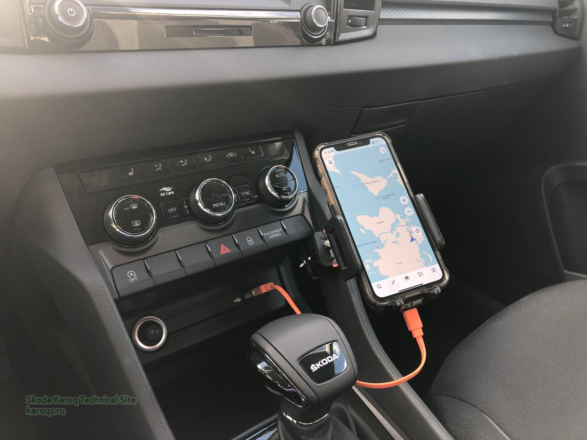

Очень, для меня, оригинальное решение. Тоже думал, где и как прикрепить.
Подскажете, что за крепление?

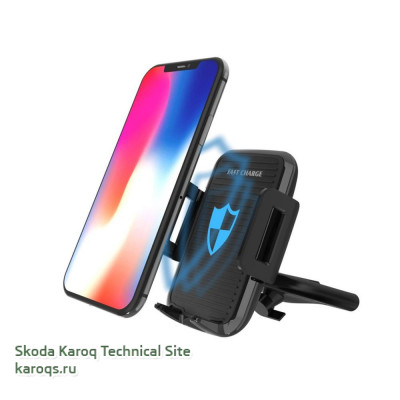

крепление "я у мамы инженер"
собрано из велосипедного держателя
беспроводной авто зарядки - держателя с али
а также говна и палок шпилек и барашков.
Сам ищу приемлемое заводское решение

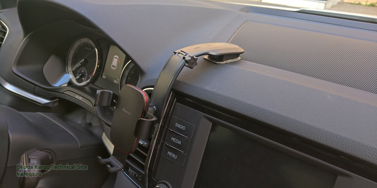

После недельного мытарства с андроид авто и таковом в пепельнице всё-таки смог прикрепить держатель на торпеду. Всё имеющиеся в загашнике держатели не смогли закрепиться на торпеде. Присоски, далее с липучей прокладкой не держали - тиснёная поверхность и нет плоскостей достаточного размера - сплошные изгибы. Решил попробовать купить baseus suyl-f01 - он крепится маленькой площадкой на 3M vhb скотче. Надеялся, такого размера плоскость найдется. Не получилось - держатель продержался с телефоном только 20 минут.
Подумал и решил проблему самостоятельно сделав необходимую гладкую плоскость для крепления сам. Вырезал из пластика прямоугольник нужно размера, поцарапал шкуркой с одной стороны, положил на неё толстый слой быстросохнущей эпоксидки, расстелил на торпеде в нкжном месте кусок стрейч пленки и прижал пластину, после чего завернул пленку на нее сверху чтобы эпоксидка не расползлась. Через 20 минут был слепок торпеда с гладкой крепёжной площадкой. Снял плёнку, наклеил двухсторонний скотч и приложил туда, откуда снял слепок. Ну а потом на неё уроке закрепил сам держатель.
