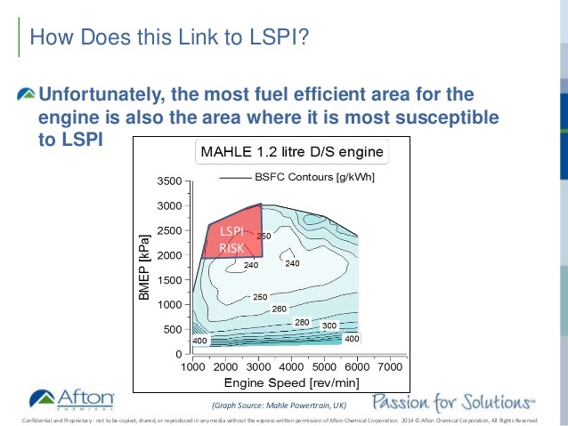

Вот-вот. Влияет не вязкость, а состав. Есть масла, борющиеся с LSPI, с уменьшенным кальцием в составе.
@Redis, есть примеры таких масел?
Вот что прочитал по этой теме
Примеры масел от производителей
Кратко, нужно меньше кальция или более сбалансированный пакет, который нейтрализует избыток кальция. Допуски SP (или SN+) и Dexos1 gen2
