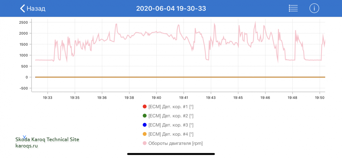

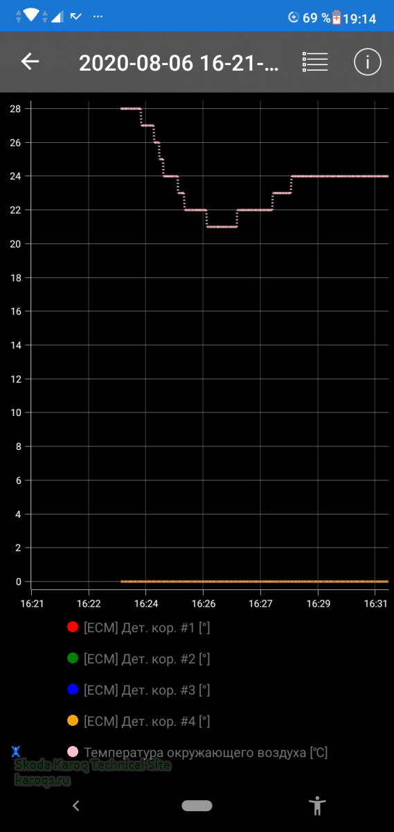

Замер откатов на 2.0 в жару (+31°C), температура моторного масла во время поездки +102+104°C:
Откаты отсутствуют полностью.

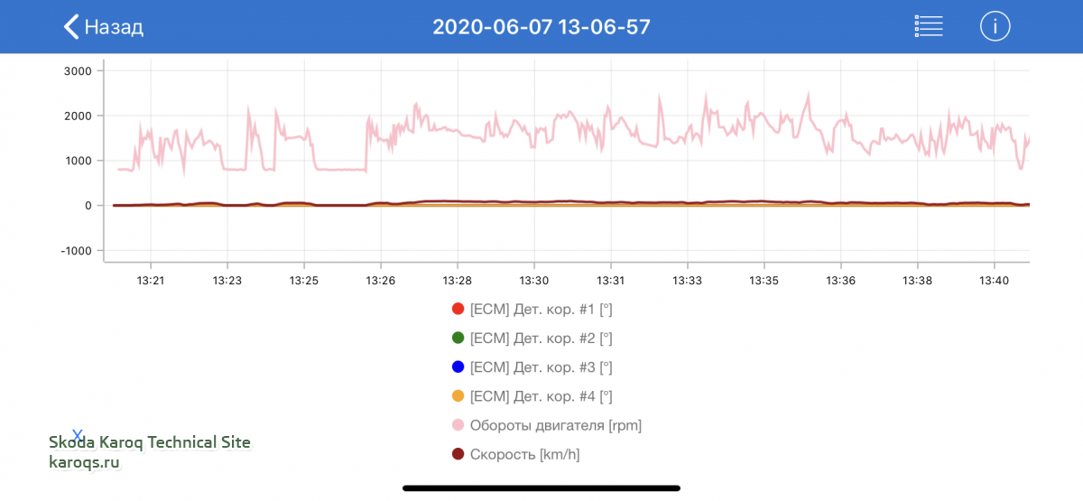

Бензин, 95 Лукоил, за бортом +15, обычная гражданская езда, город, трасса пару обгонов. Откаты не более 1.5гр. и судя по графикам, нет никакого смысла лить 100-ый бензин.
Посмотреть вложение 4150 Посмотреть вложение 4149
Вот ещё интересное замечание: несколько минут ехал по лимитеру 80км/ч, а вот что на графике:
77км/ч, т.е. в ЭБУ поступают точные значения скорости, а на прибору уже идут завышенные на 5%.
Отбой, данные графики нельзя принимать в расчёт.
Только сейчас разобрался, что если записывать все датчики в лог, то для их опроса требуется около 40с, а за 40 секунд может случится откат. А я именно все датчики записывал, а потом построил графики только по нужным.

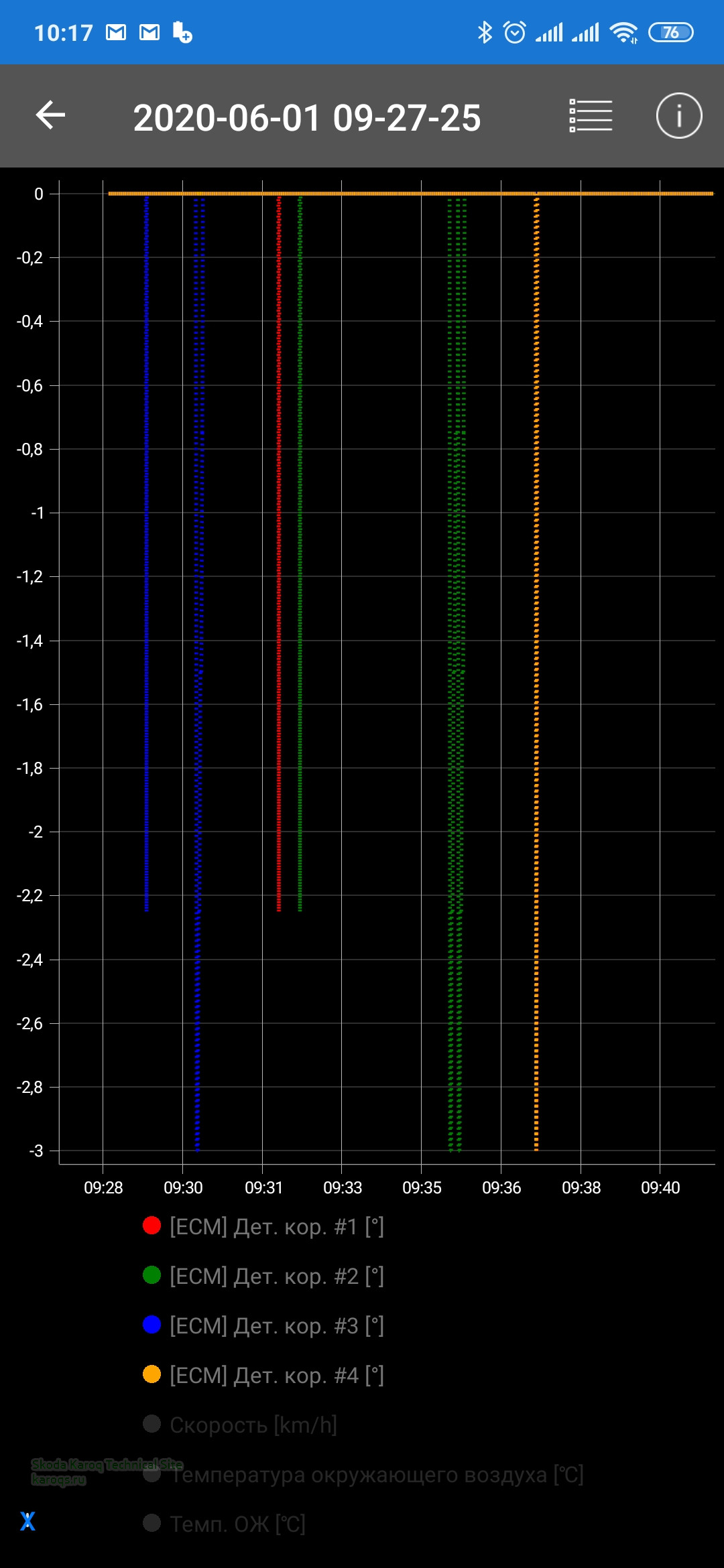

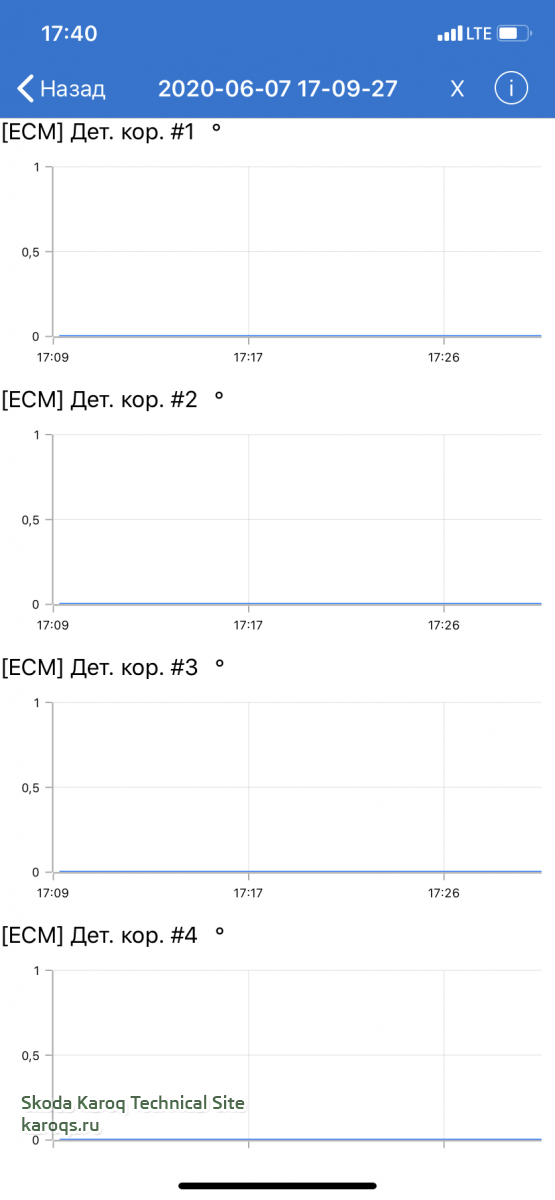

Сделал ещё раз замеры, тут уже считывание датчиков частое. Город. И всё же не вижу криминала. Катаюсь дальше на 95. Будет жара, сделаю ещё замеры.
На трассе ещё проверю.

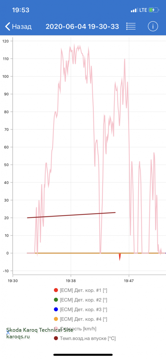

Сегодня первый раз сделал замеры, не судите строго.
Но сначала хочу выразить благодарность PavelRM который объяснил, как все сделать, потратил свое время на меня....
Павел огромное спасибо за отзывчивость!!!
Уточнения по графику:

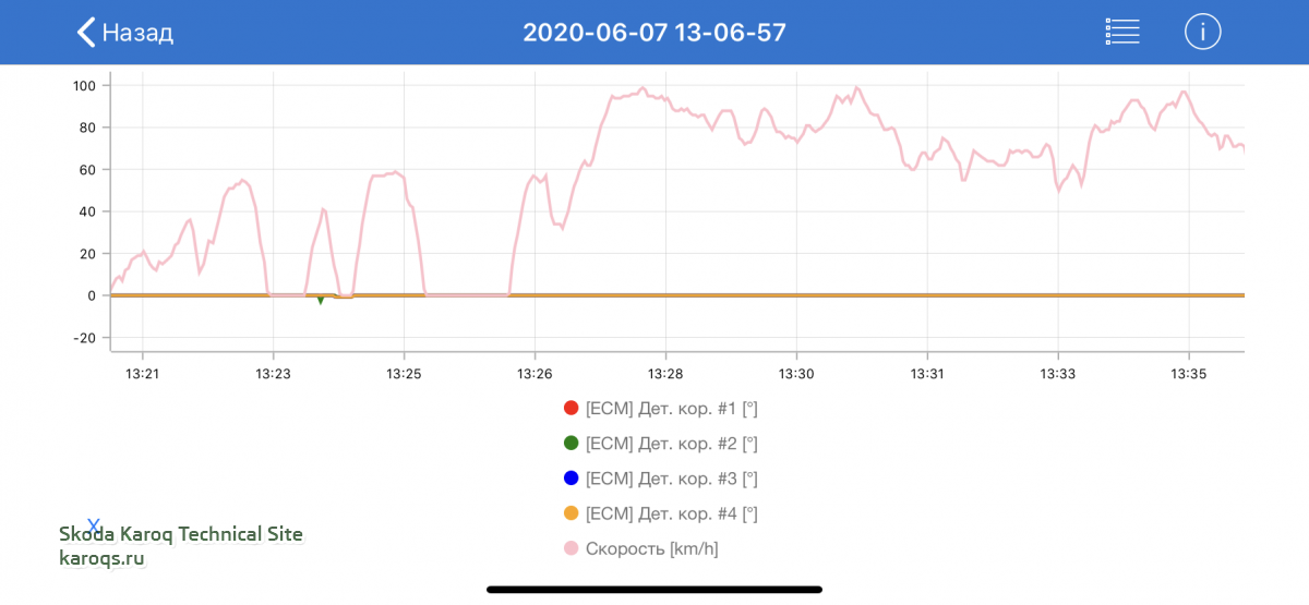

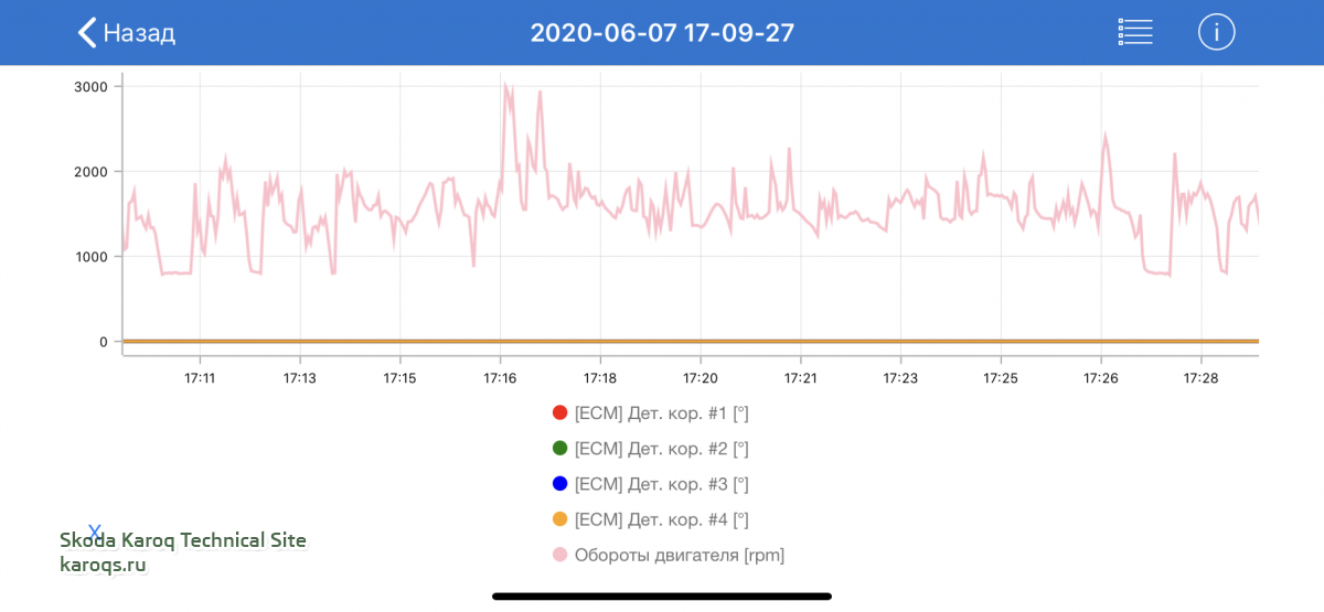

Мерил сегодня, пробег короткий и по трассе, температура за бортом +17, бензин 100. 69FC9EDD-6670-4D30-A85A-447BC12191DF.png 024A03DC-B36C-4E31-BDCC-305E585BC0FC.png
Еще одни замеры чуть позже сегодня, +27, бензин 100
коллеги правильно я понимаю, что откатов практически нет, а те которые есть на графике выше - не критичные?

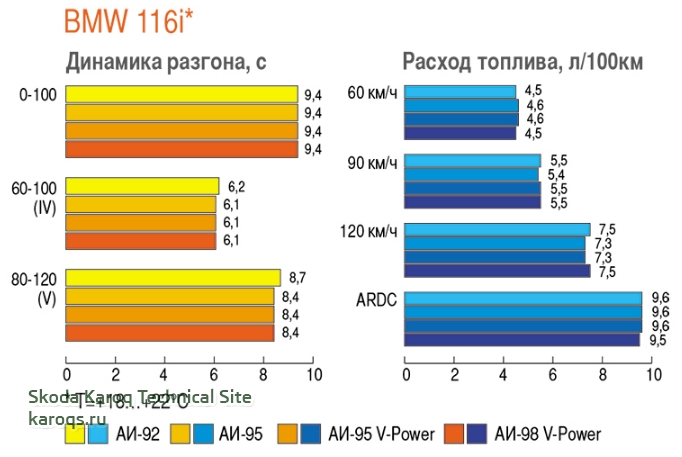

Пожалуйста: на лючке бензобака BMW 116i значится ROZ/RON 91-98... Вот эту машину мы и возьмем! Но не только.
Сразу же оговорюсь: этот эксперимент далек от «академического». Хотя бы потому, что проводился он не на моторном стенде или на беговых барабанах с лабораторным исследовательским оборудованием: все заезды и замеры мы проводили на реальных машинах - и на столь же реальных дорогах Дмитровского автополигона в реальных погодных условиях, но с использованием профессиональной измерительной аппаратуры. И топливо мы покупали на обычной, ближайшей к Дмитровскому автополигону АЗС сети Shell. Это бензины АИ-92, АИ-95, АИ-98 V-Power, а заодно и «фирменный» АИ-95 V-Power, который, если верить рекламе, способен «облегчить двигателю набор оборотов и более эффективно передавать энергию топлива на колеса».
Полностью выработав оставшийся в баке BMW «девяносто пятый», заливаю из канистры АИ-92. Сначала - пробег по дорогам полигона в «штатных» режимах и мои субъективные наблюдения. Детонационного «звона» не слышно, не чувствуется и ухудшения динамики. Разве что при разгоне с 1500-1700 об/мин мотор стал работать чуть жестче, в реакциях появилась едва заметная «угловатость».
А сколько времени займет разгон до 100 км/ч? В среднем после восьми стартов - 9,4 секунды, а согласно паспортным данным должно быть 8,7 секунды. Может, это и есть цена использования низкооктанового топлива, ведь «паспортные» секунды получены на бензине с октановым числом 98? Измерил я и эластичность - время разгона на четвертой передаче с 60 до 100 км/ч и на пятой с 80 до 120 км/ч. Кстати, для испытаний был выбран автомобиль с «автоматом»: во-первых, «автоматические» BMW намного популярнее «механических»; во-вторых, во время замеров практически исключается влияние человеческого фактора; а в-третьих, предельно интенсивные разгоны до «сотни» можно выполнять многократно, не опасаясь за сцепление. К слову, каждый вид замеров повторялся минимум восемь раз, а результаты усреднялись. А чтобы избежать самопроизвольного перехода на более низкие передачи при замерах эластичности (на BMW это может происходить и в «ручном» режиме управления трансмиссией), я прожимал педаль акселератора ровно до границы, за которой включался режим kick-down.
Теперь оценка экономичности. Сначала - на скоростном кольце длиной 14км. Призываю на помощь круиз-контроль - и прохожу первый круг на скорости 60 км/ч, второй - на 90 км/ч, а третий - на 120 км/ч. Причем на пути есть затяжные подъемы и спуски, и, поскольку эти заезды проводились уже в «стандартном» режиме Drive, «автомат» менял передачи по своему усмотрению. То есть, несмотря на постоянную скорость, двигатель работал и в переходных режимах. В начале каждого круга я обнулял расходомер, а в конце фиксировал средний расход по бортовому компьютеру. Нам ведь важны не столько абсолютные значения, сколько относительные, потому можно вполне довериться и штатному прибору.
Затем передаю автомобиль в руки Юрия Кузнецова, который проведет измерения расхода топлива уже в цикле ARDC - это, напомню, разработанная Авторевю методика, имитирующая смешанный режим движения - с разгонами, торможениями, остановками.
Использование качественного бензина с минимально допустимым для данного мотора октановым числом в некоторых режимах движения может повлечь незначительное увеличение расхода топлива и снижение динамических качеств
После окончания замеров «выкатываю» остатки «девяноста второго» бензина - и заливаю АИ-95. Мотор заработал чуть мягче, чуть лучше стал откликаться на увеличение подачи топлива при малых оборотах. По итогам тех же упражнений выявляется примерно трехпроцентная разница в эластичности (правда, говорить об этом уверенно можно лишь по итогам разгона в диапазоне от 80 до 120 км/ч) и расходе топлива (показательным стал лишь режим движения с постоянной скоростью 120 км/ч). В остальных испытаниях выигрыш гораздо меньше - можно считать, что он «растворился» в погрешностях эксперимента.
Бензин АИ-95 V-Power не привел к изменениям, равно как и бензин АИ-98 V-Power, литр которого, замечу, обошелся более чем на десять рублей дороже «девяноста второго».
Никаких сиюминутных выгод использование улучшенных «брендовых» бензинов не дает: ни увеличения мощности, ни снижения расхода топлива. Эффекта можно ждать только при регулярном, причем длительном, применении
Хорошо, что BMW со свойственной турбомоторам не самой высокой степенью сжатия (10,5:1) оказался всеядным. А как себя поведет атмосферный двигатель? Например, массовый 1.6 серии Gamma на автомобиле Kia cee`d (такие же моторы ставятся в автомобилях Kia Rio, Hyundai Solaris, Kia Soul)? К слову, среди «обычных» моторов такого объема этот выделяется завидной «паспортной» мощностью - 129 л.с. Степень сжатия - 11:1, и рассчитан он, согласно инструкции, на бензин с октановым числом «не ниже 92».

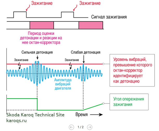

Принцип работы электронного октан-корректора
Датчик детонации — это по сути микрофон. Когда октан-корректор фиксирует характерный для детонации рост амплитуды колебаний (диаграмма слева), угол опережения зажигания уменьшается. Как правило, изменение происходит с шагом в два-три градуса, поэтому при резком увеличении подачи топлива, особенно при малой скорости вращения коленвала, когда детонация наиболее вероятна, изменение угла опережения зажигания может затянуться на несколько тактов. Затем начнется обратный процесс: угол опережения зажигания будет постепенно увеличиваться. Оптимальный же момент зажигания (диаграмма справа) — на той грани, за которой начнется детонация: в этом случае будет обеспечено наилучшее соотношение между отдачей двигателя (крутящим моментом) и расходом бензина

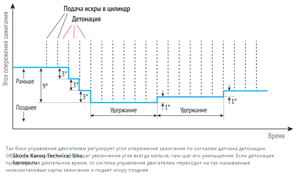

Итак, инженеры научились определять детонацию, причем сразу же индивидуально в каждом цилиндре, — на небольших рядных моторах для этого достаточно иметь всего один пьезодатчик. Осталось «зашить» в блок управления алгоритм, по которому при возникновении детонации будет изменяться угол опережения зажигания. Как он работает?
Представим, что после очередной искры в камере сгорания возникла детонация. Тогда в следующем для этого цилиндра цикле искра будет подана на определенное количество градусов позже. Если детонация продолжается, то угол опережения зажигания уменьшается еще раз. Наконец, когда «звон» удалось побороть, выбранный угол удерживается в течение некоторого количества циклов. А затем он начинает увеличиваться, но с меньшим шагом: как бы аккуратно подбираясь к той самой границе, за которой вновь начнется детонация.

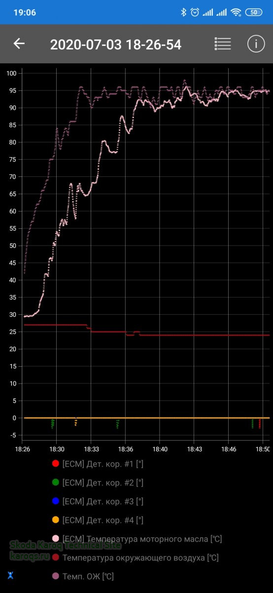

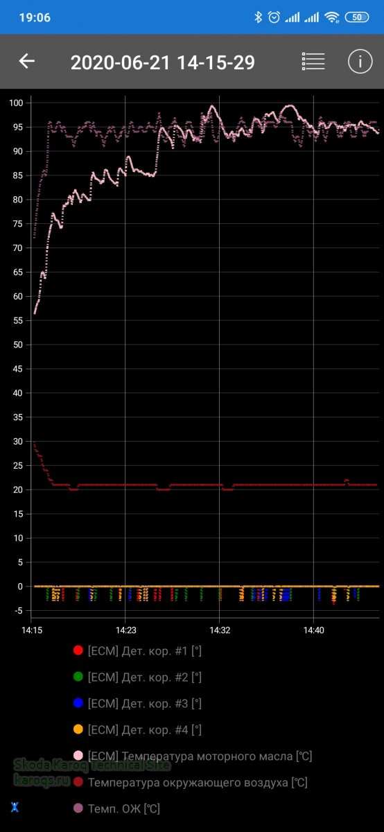

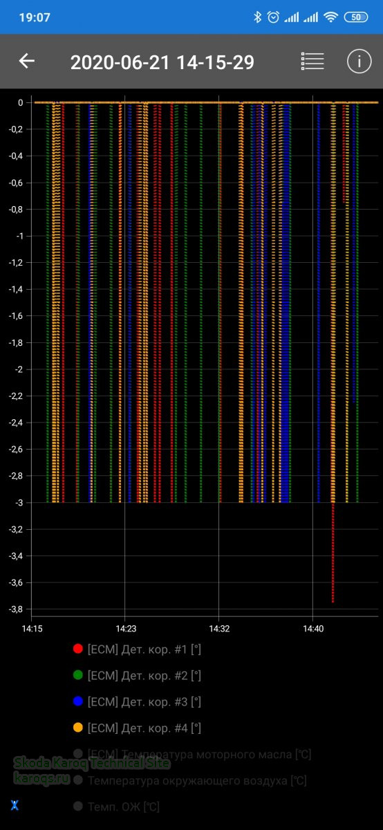

95-ый при температуре окружающего воздуха 20-21 гр:
А вот 100-ый при 24-27гр:
При температуре окружающего воздуха более 20гр уже есть смысл заливать 100-ой бензин.
98-ого на ближайших заправках нет ((
@PavelRM, Зачем 100-ой бензин? При такой разнице в цене между бензинами, даже стоимость "лишнего" комплекта свечей экономически более выгодна чем переплата за бензин.
Если они чуть ранее и выйдут из строя, (хотя вряд ли) замена в любом случае:
Каждые 30 000 км, или каждые 2 года.
@Admin, ну откаты, это значит датчики детонации срабатывают, а детонация же не только на ресурс свечей влияет, но и на ресурс поршней.
Хотя откат -3гр это не много, но самих откатов много ((
Хотя если сравнить вот с этой картинкой из этого поста, то у меня на 95-ом откатов ещё мало ))
3722
Для наглядности за тот же промежуток времени:
@PavelRM, да, датчики детонации срабатывают, но мозги мотора при этом, как раз коректируют УОЗ.
Если не могут его откорректировать в заданных пределах (ну совсем плохой бензин), то вылазит ошибка типа "превышен диапазон регулировки УОЗ"...

@PavelRM, спасибо мил человек...а на графиках смотреть импульсы ниже горизонтальной прямой?
@PavelRM, что я сделал не так? Включил датчики уоз на каждый горшок и температуру воздуха...в результате вышел пустой график..включение датчиков есть два варианта..есть смысл пробовать второй вариант или изначально я туплю и делаю что то не то? Screenshot_20200806-191411.png
