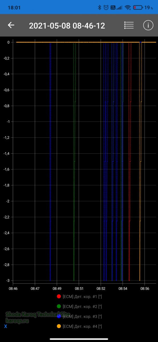

Ради эксперимента попробовал включить спорт после 5 минут замера. Как видно из графика особо ничего не изменилось с повышением оборотов.
Тут выкладывают графики по 5-15 минут, на них мало что видно. На моих 40 минутах на одном экране не видно ничего.

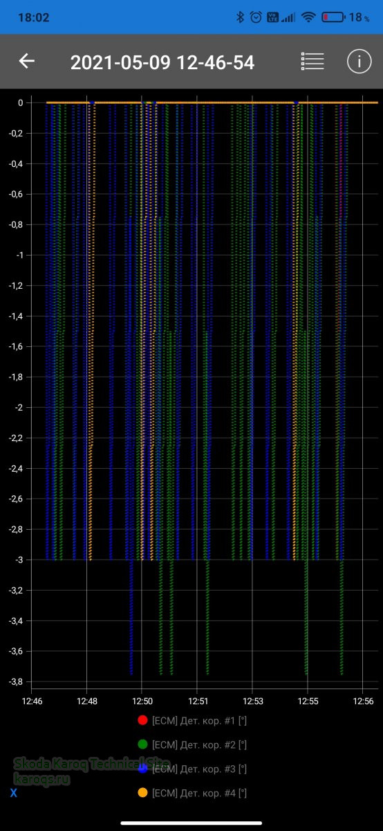

1 откат в минуту считаю приемлемым. А вот второй мой график, там их и не сосчитать, они прям друг за другом идут, иногда непрерывно.
Какое сейчас масло? Есть мнение, что это может влиять
Shell helix ultra. После заводского было залито 5W40 и как будто откатов стало больше. На ТО1 залил 5W30 лучше не стало.
