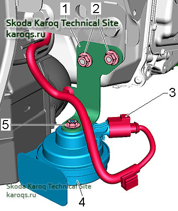

В российских комплектациях Шкода Карок идет однотональный звуковой сигнал:
8Y0 Звуковой сигнал с одним тоном
Детали и узлы звукового сигнала
Также вариант с одним звуковым сигналом.
1 - Кронштейн
2 - Гайка 18 Н·м
3 - Гайка 10 Н·м
4 - Звуковые сигналы
Сигнал высокого тона -H2-
Сигнал низкого тона -H7-
см. ниже: Снятие и установка сигнала высокого тона -H2- / сигнала низкого тона -H7-
5 - Разъём
Снятие и установка сигнала высокого тона -H2-/сигнала низкого тона -H7-
Осторожно! Громкость звукового сигнала отрегулирована на заводе.
Запрещается изменять эту настройку или поворачивать регулировочный винт!
Если будет установлено, что винт вращался, то гарантия будет аннулирована.
Снятие
– Выключить зажигание и все потребители электроэнергии.
– Снять передний правый подкрылок

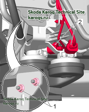

Вариант с двумя звуковыми сигналами:
– Отвернуть гайки -1- и вынуть звуковые сигналы с кронштейном, учитывая ограниченную длину подсоединённых проводов.
– Разблокировать и отсоединить разъём -2-.
– При необходимости отвернуть гайку и снять звуковые сигналы с кронштейна.
Вариант с одним звуковым сигналом:
– Отвернуть гайки -2- и вынуть звуковой сигнал -4- с кронштейном -1-, учитывая ограниченную длину подсоединённых проводов.
– При необходимости отвернуть гайку -5- и снять звуковой сигнал с кронштейна.
Установка
Установка выполняется в обратной последовательности
Моменты затяжки и монтажное положение звуковых сигналов.
см. выше "Детали и узлы звукового сигнала"

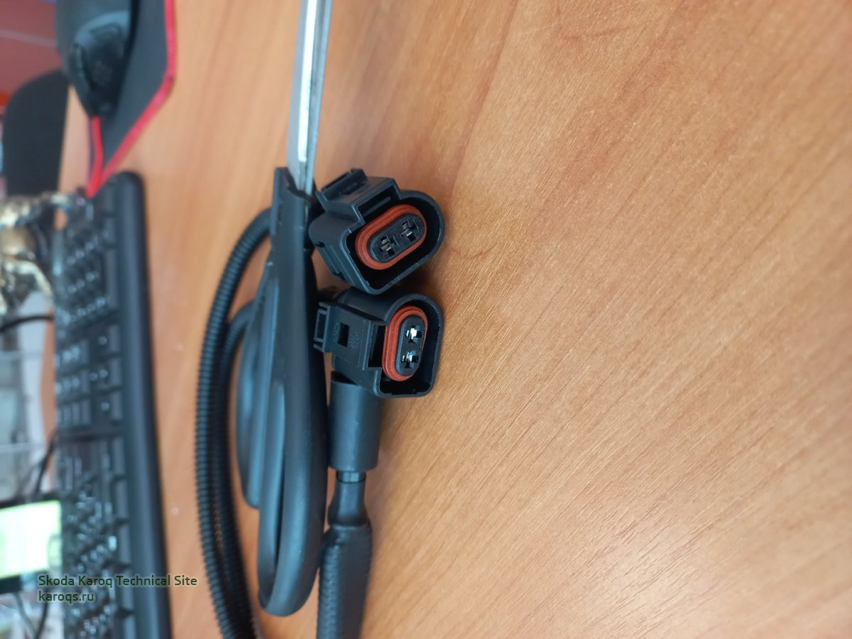

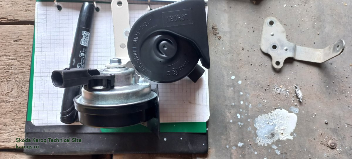

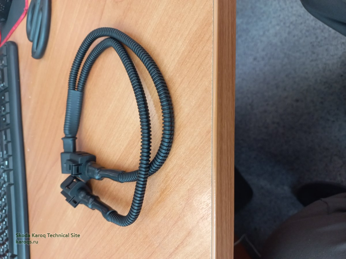

Может кто знает артикул оригинального жгута проводов от машину с 2 заводскими сигналами? Либо, в составе чего он идет?

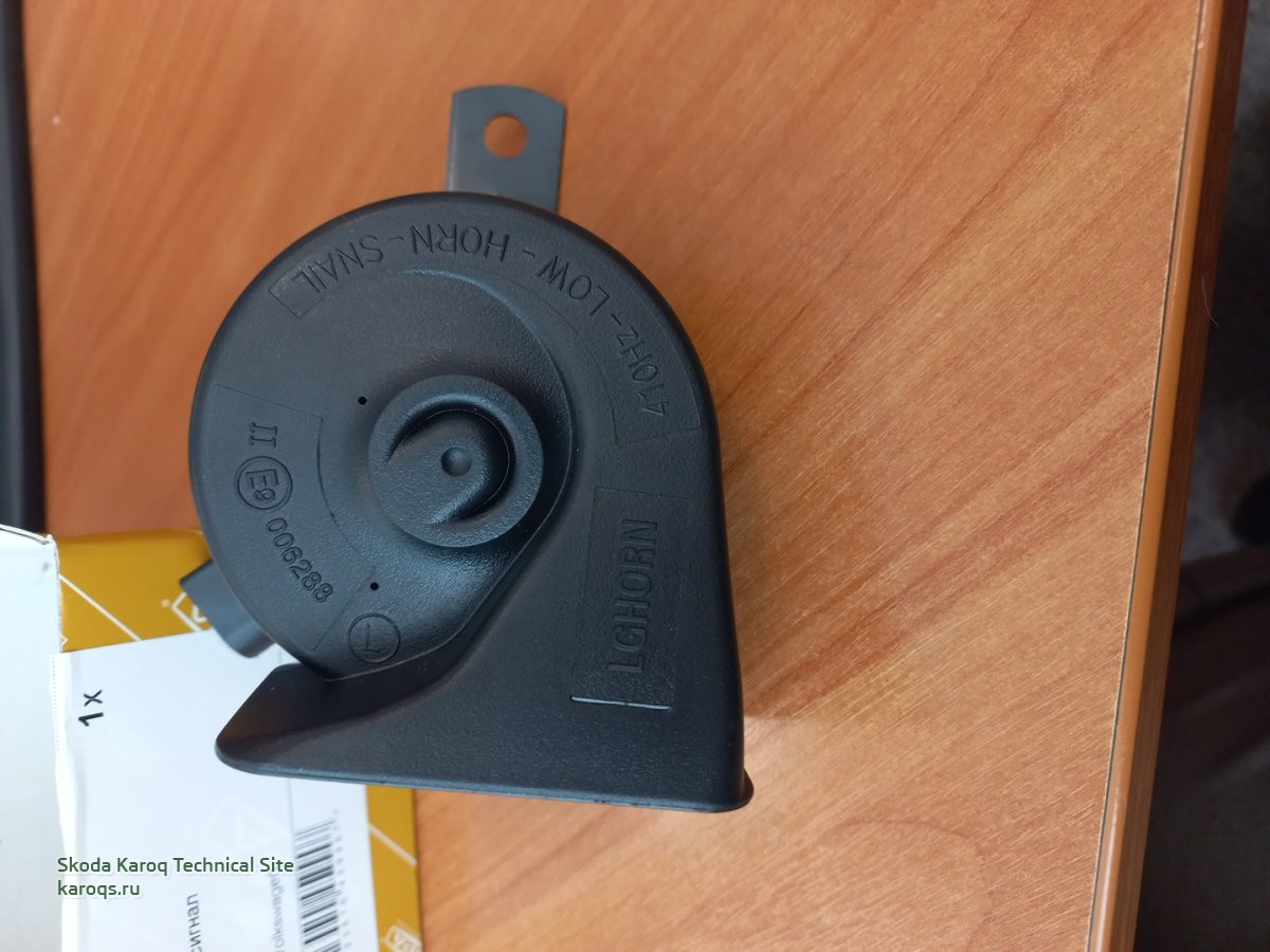

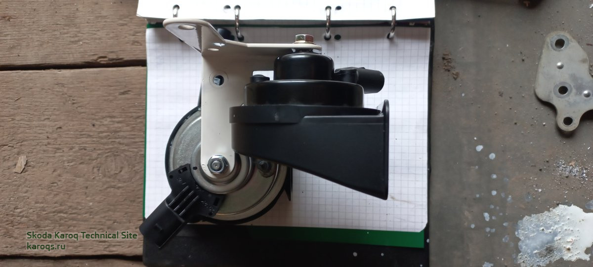

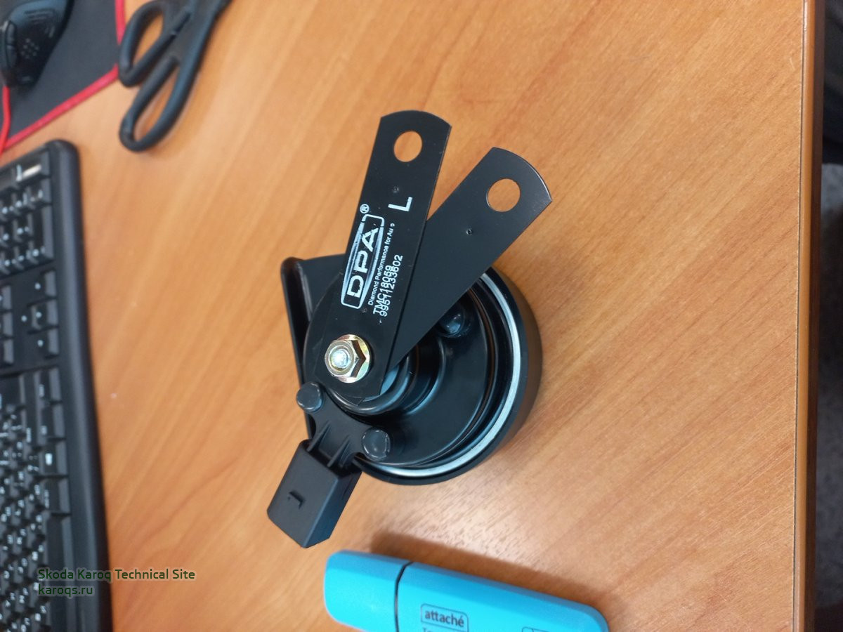

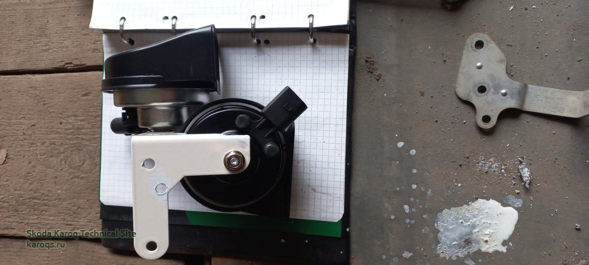

Когда я изучал тему установки доп. сигнала, то нашел по оригиналам VAG только это:
кронштейн крепления двухтонального гудка - 5F0951182J,
гудок высокий тон - 5Q0951223 - оставляем свой. ,
гудок низкий тон - 5Q0951221C,
гайка крепления М6 -N01508210 - 1 штука.,
разъем 2-пиновый 4D0971992 - 1 штука ,
провод с контактами двумя пинами - 000979141E.
Что касается жгута проводов VAG идущих на звуковые сигналы, то я думаю, что он общий, комплексный, как например: жгут проводов для двигателя 04E972627HG = 47000 руб. Но это только моё субъективное мнение.
