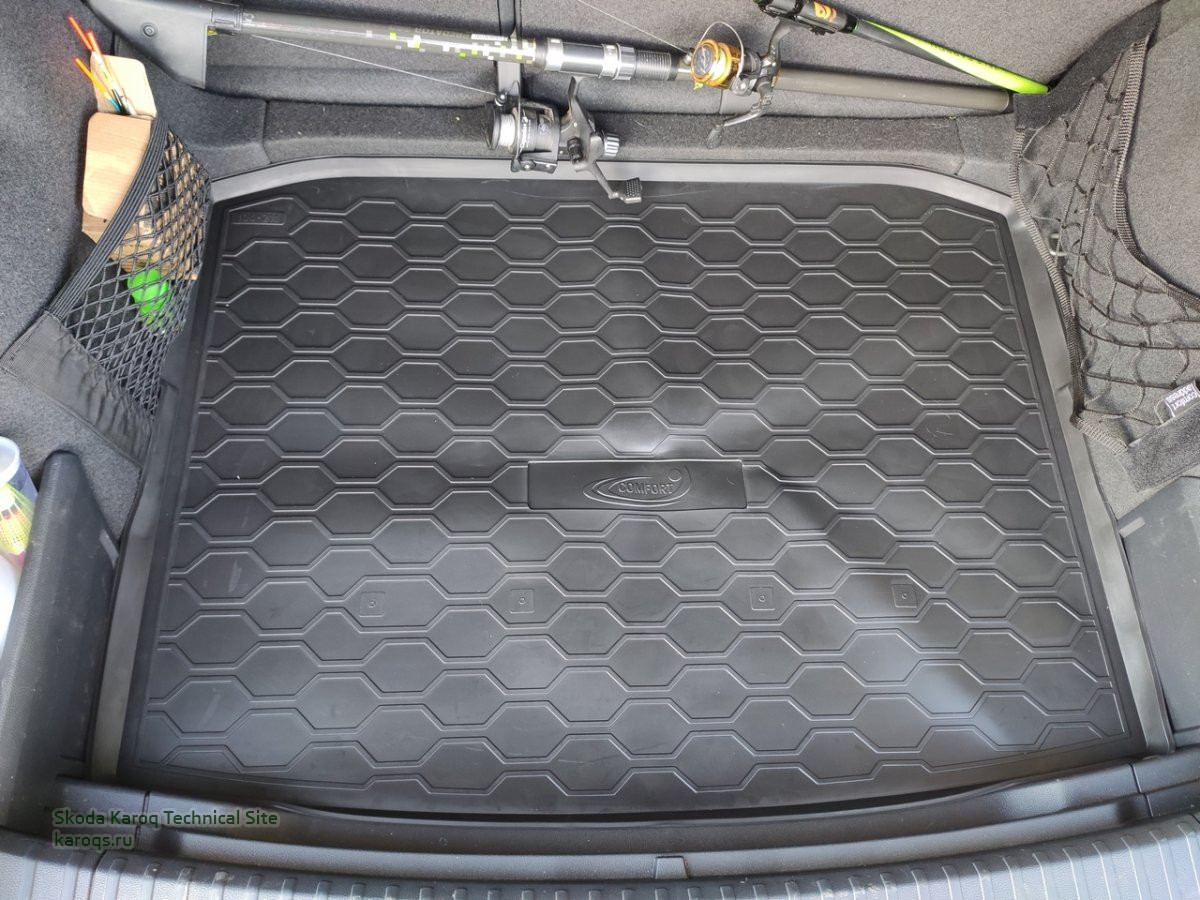

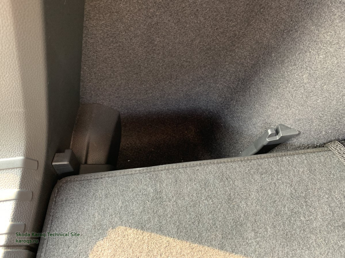

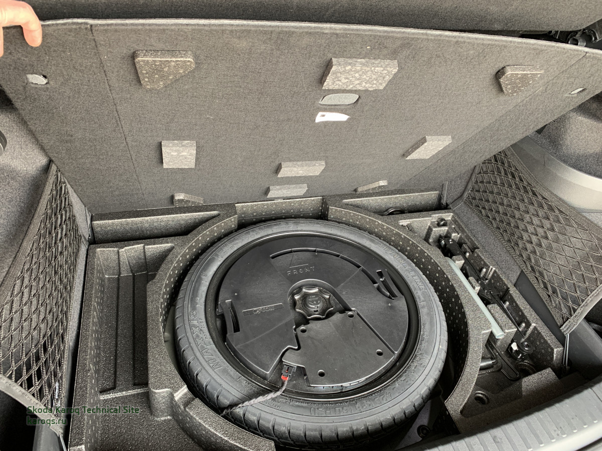

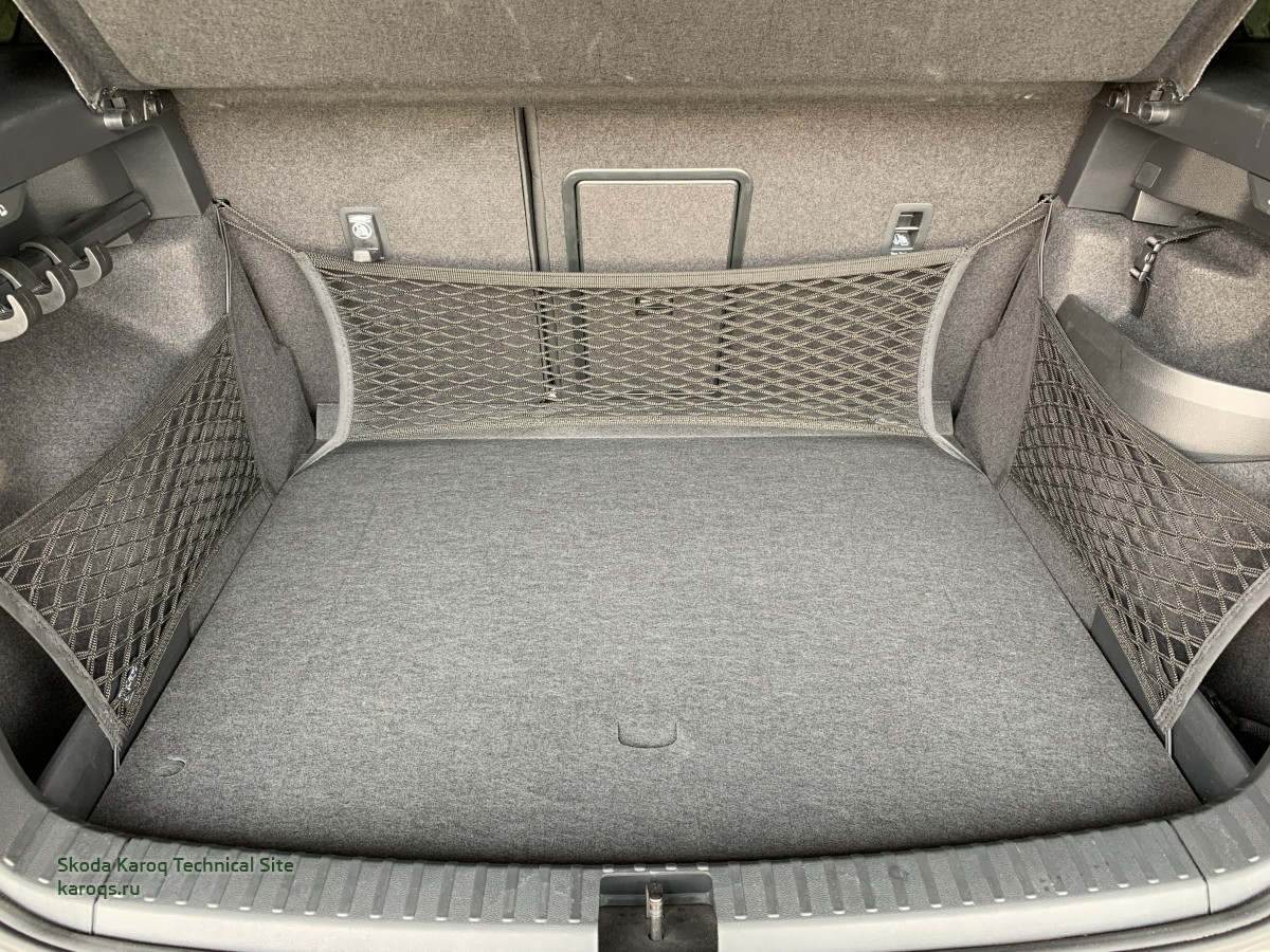

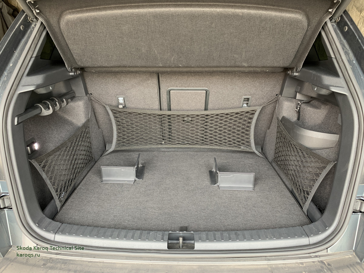

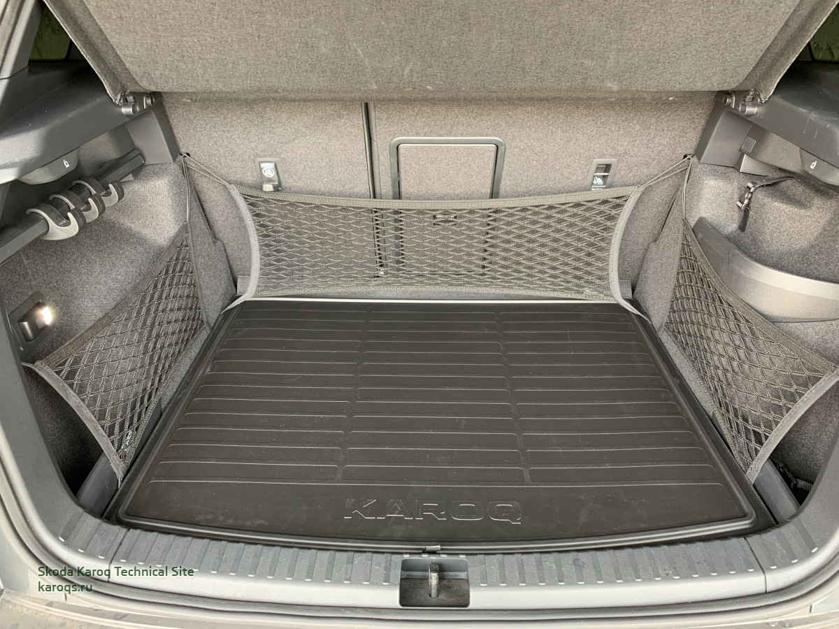

у вас кантон в полноразмерной запаске или в докатке?добавлю несколько фото своего багажника:
Посмотреть вложение 3786Посмотреть вложение 3787Посмотреть вложение 3788Посмотреть вложение 3789Посмотреть вложение 3791Посмотреть вложение 3792Посмотреть вложение 3790
первые две фото, это доп коврик двухсторонний оригинал.

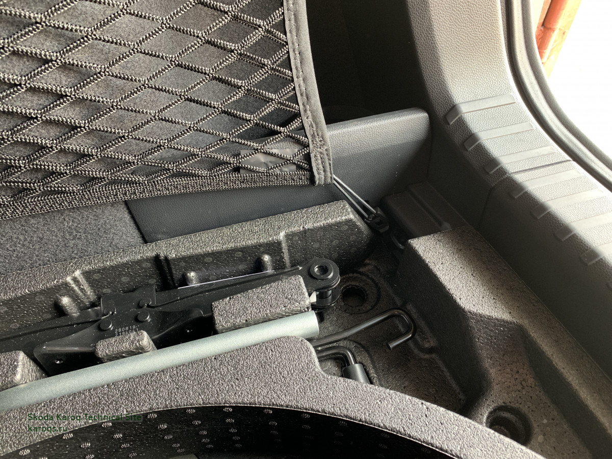

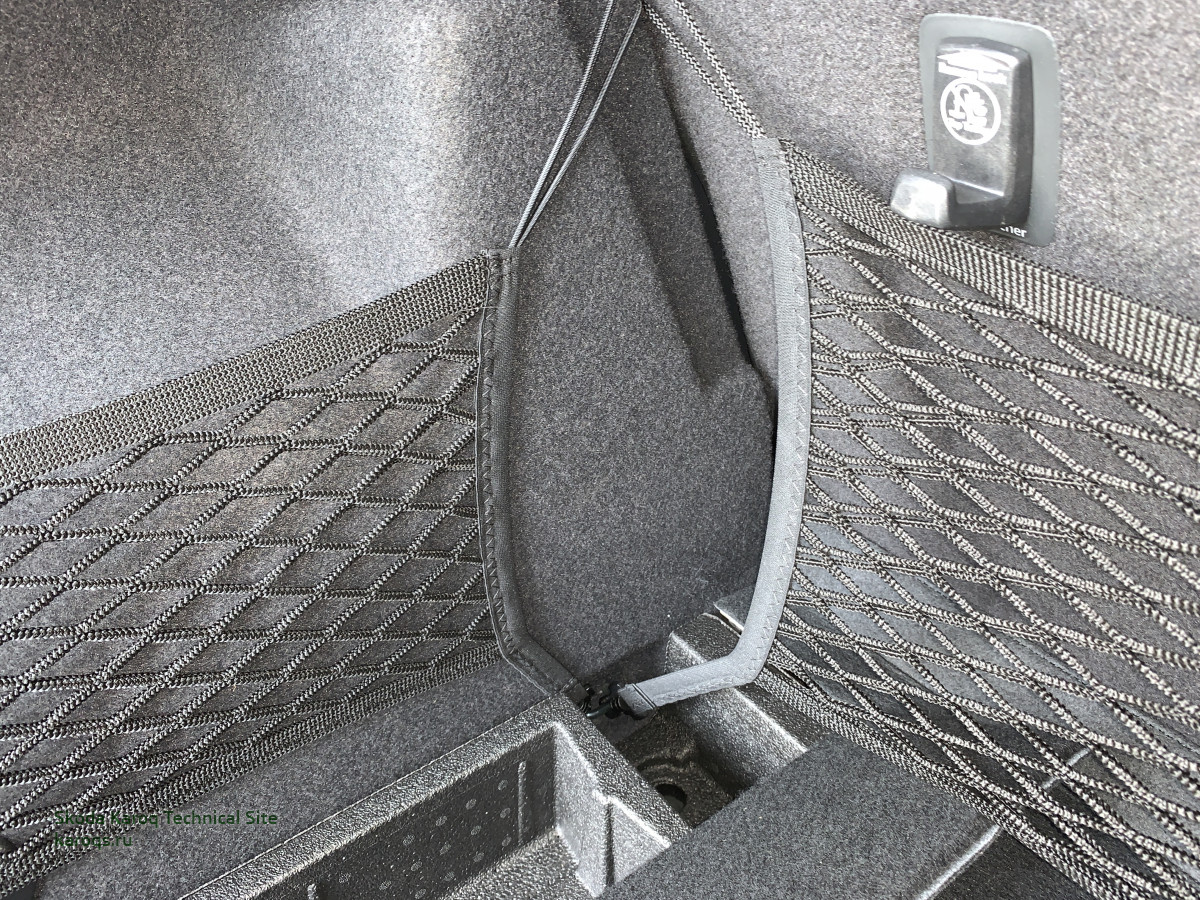

последние два, крепление сеток.
Если вы про стандартный пол в переднем приводе карока - козид в багажнике килограмм 300 крупных камней (нагрузка была распределена неравномерно) - живая пока эта картонкаНо тогда эта хлипкая картонка-пол, которая сейчас ставится в Кароки, не выдержит нагрузки...
в докаткеу вас кантон в полноразмерной запаске или в докатке?

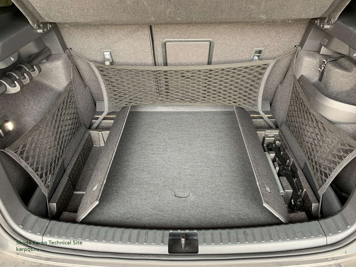

Так в Тигуане ровный пол делается (два уровня предусмотрено), на Карок, увы, такую функцию урезали, как и многон другое в сравнении с ЕвропойПохоже ровный пол багажника
это не миф и он существует, судя по мануалу. Кто пробовал?

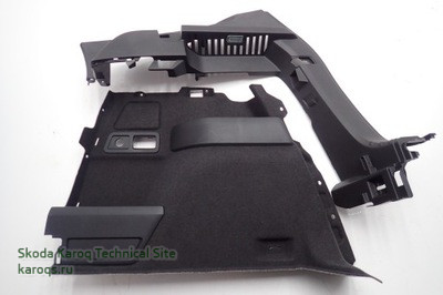

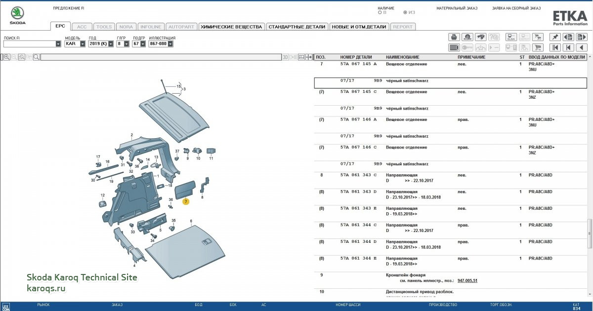

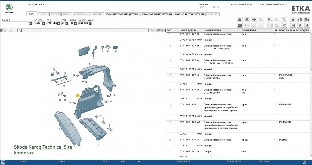

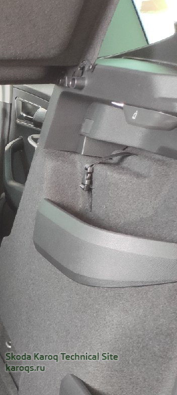

Меняется целиком обивка богажного отсекаА возможно на актив докупить на правую арку в багажник пластиковую накладку, которая какбы кармашек делает? Может кто код знает?
Для установки боковых кармашков тоже обшивки менять надо?Меняется целиком обивка богажного отсека
Вот схема обшивки без встроенного кармана-бардачка. Под номером 7 идет крышка боковых карманов. Только не забудьте есть правая и левая (читайте примечание)Для установки боковых кармашков тоже обшивки менять надо?
С задней части кузова она (крышка бокового кармана 7) крепится с помощью направляющей 8.Вот схема обшивки без встроенного кармана-бардачка. Под номером 7 идет крышка боковых карманов.
Эта направляющая является частью обшивки или отдельной деталью?похожим образом. направляющая на обшивке
