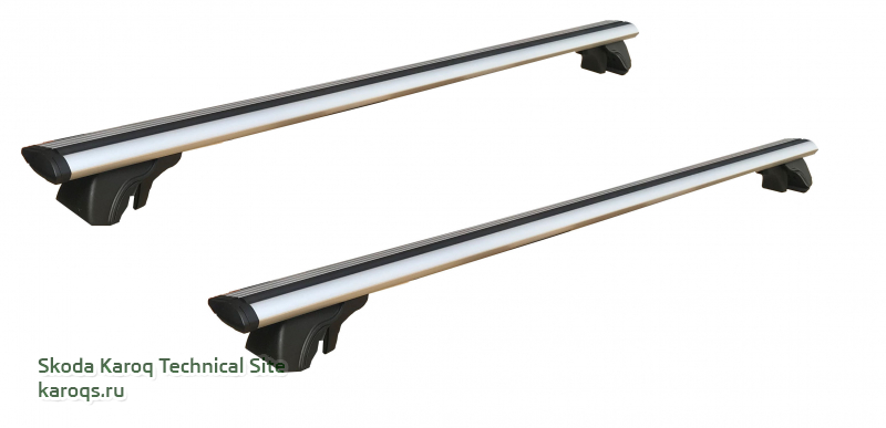

@Admin, а вот тоже самое, но на 2 тыс дешевле ;) 5500 р.

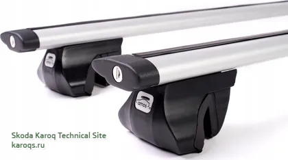

Или польские аэродинамические Amos Alfa за 4 тыс тоже хороший вариант:
@Vasek, да все они норм.Свист в любом случае присутствовать будет.Если бюджетней то минимум 2 с копейками.

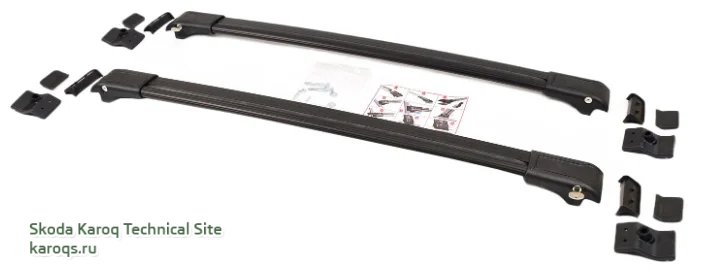

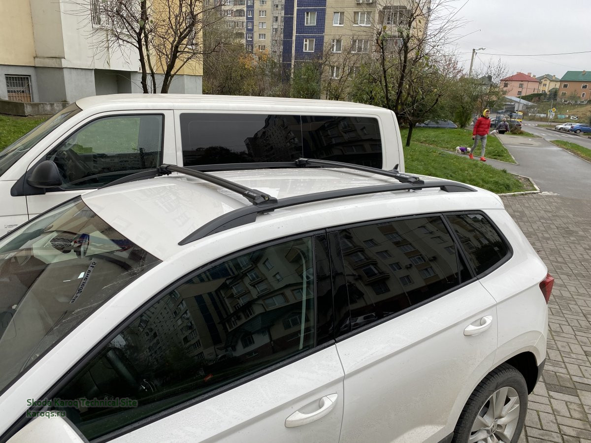

Определился с поперечинами ..... Бокс остался старый от астры j, поперечины Мон Бланк. Для использования в паре с боксом не вижу смысла переплачивать за крыло. Получилось вот так.

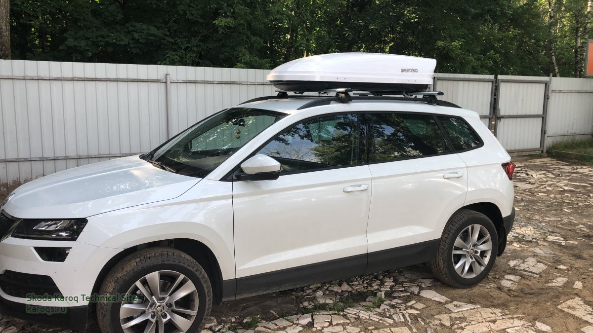

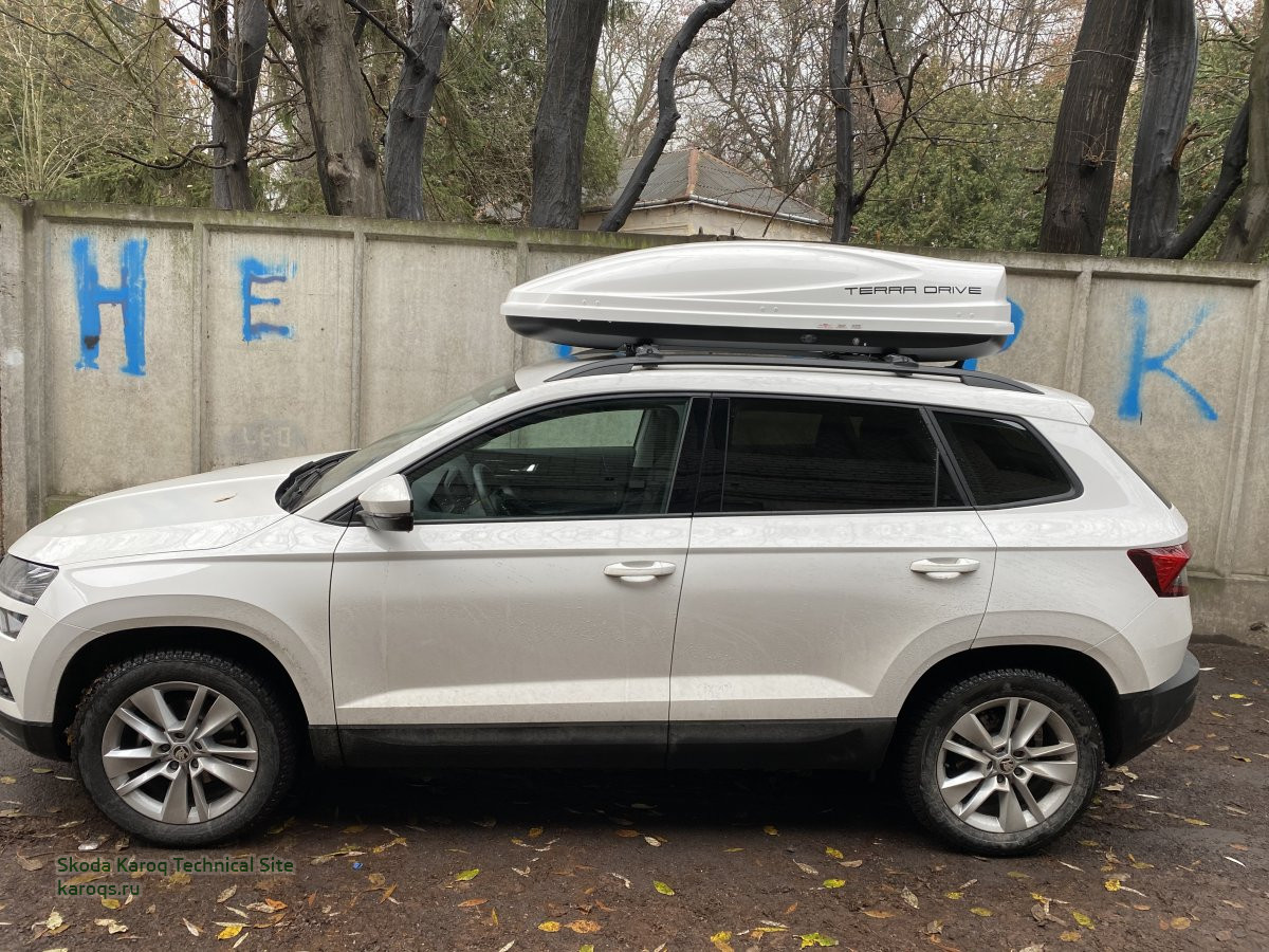

Вот так смотрится комплект поперечены и кофр Атлант ( сейчас кофр другой, подробности в теме проишествия), вдруг кому пригодится
Еще
