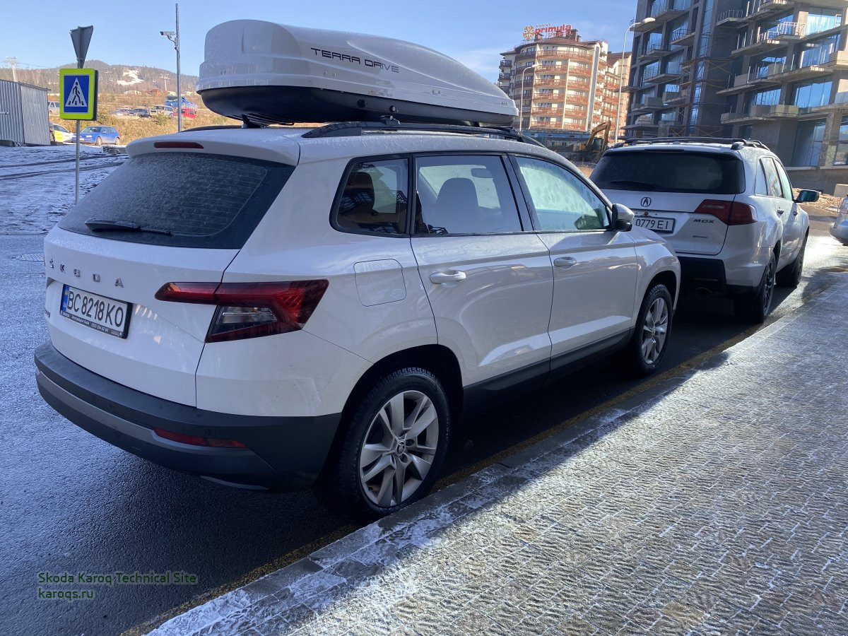

Была проведена вылазка в горы, 500км, средний расход с боксом 7,6. Шуметь начинает при 100км/час, не напрягает. В целом бокс со своей задачей справился, борд, 2 пары лыж, сапоги, шлемы, все влезло.
9F8F85CA-0011-42AB-B60B-9B8972BBBB08.jpeg 5C7C6146-BFBC-4504-A11A-6D308777B21E.jpeg 4328959E-B653-433F-86DD-5AB037CF070F.jpeg
По длине-перед 98см, а задняя 88см
Проехался сегодня по трассе-шум от поперечин начинается,когда скорость переваливает за ?

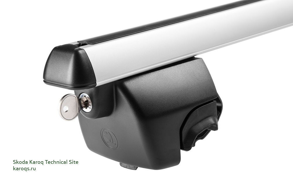

Поперечный багажник​
57A071151 при покупке заказал в подарок,всё устраивает монтируется быстро.

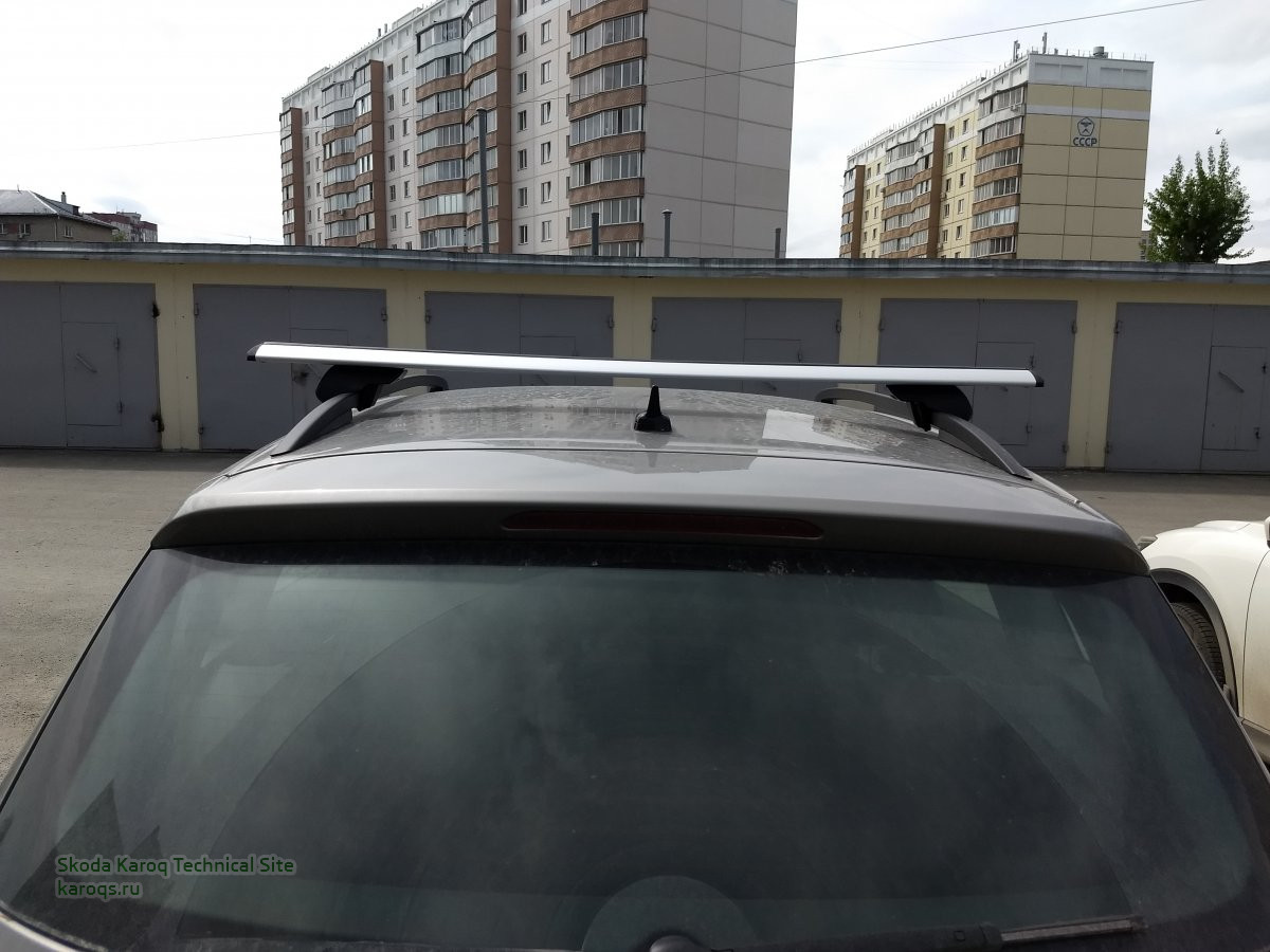

Поставил багажник от Атлант, опоры 8811 (D), поперечины - крыловидные дуги длиной 126 см. (арт.8824). Все устраивает.
Фото, с установленной задней поперечиной:

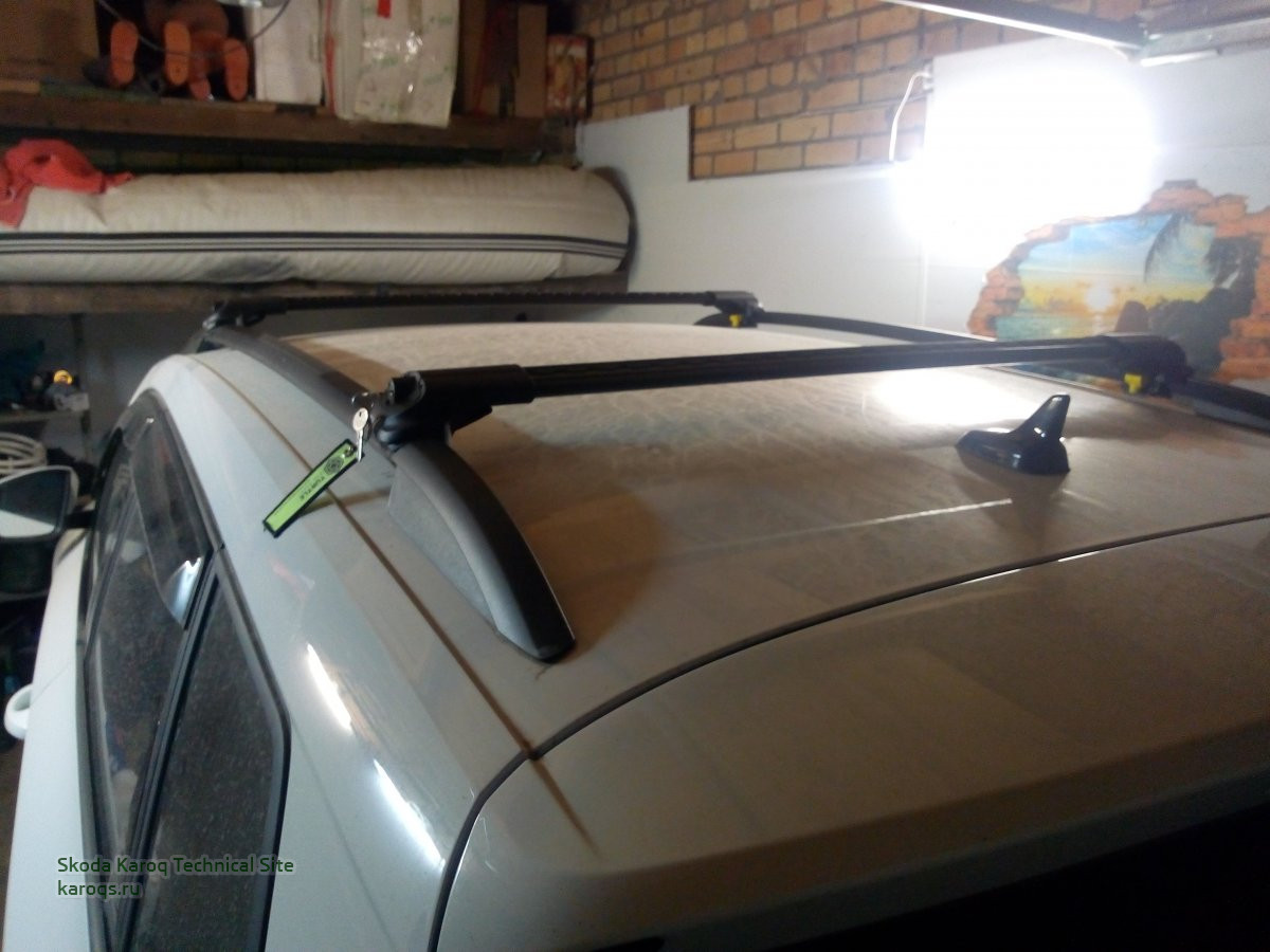

Поперечины и бокс Атлант. Проехал две тысячи с ним. Шум умеренный, с закрытыми окнами практически не слышен. К расходу по трассе прибавил около литра, средний за 1980 км с заездов в Москву с кофром 7,5л/100км. Доволен полностью.
    218.6 КБ · Просмотры: 487
