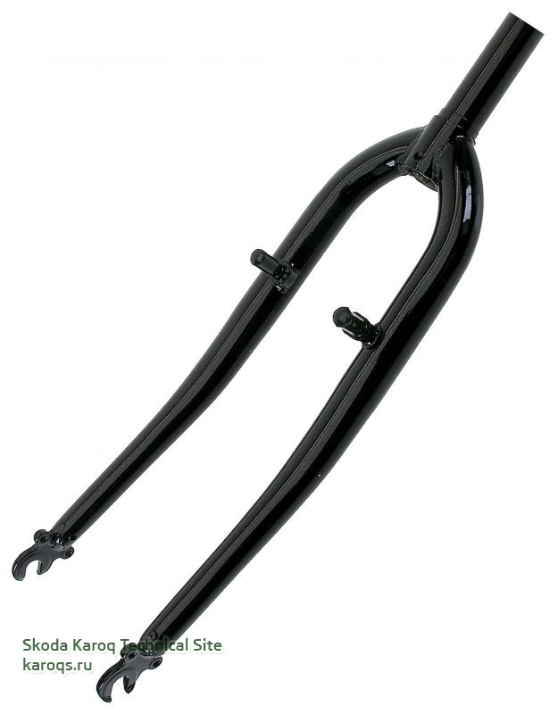

Одын маленкый совет от веловода: Туловские либо другие багажники для вертикальной установки велосипеда на крышу - не покупайте, велосипед соберет все ветки деревьев, стоящие у дороги , нужно крепление под переднюю вилку подставка под заднее колесо, так возят на велогонках, переднее колесо грузится в багажник
  • vilka_zhestkaya_5_392776_stal_chern_26_quot_kh1_quot_konus_26_4mm_stoyka_240mm_rezba_130mm_20_...jpg
    33.4 КБ · Просмотры: 183
Да, да, это именно она! Снимаете переднее колесо (велосипеда), благо оно крепится эксцентриком, и ставите вилку на специальный кронштейн, зажимаете эксцентриком, заднее - тоже ставится на площадку и зажимается ремешком с липучкой, транспортировать велосипед таким образом, гораздо удобней.

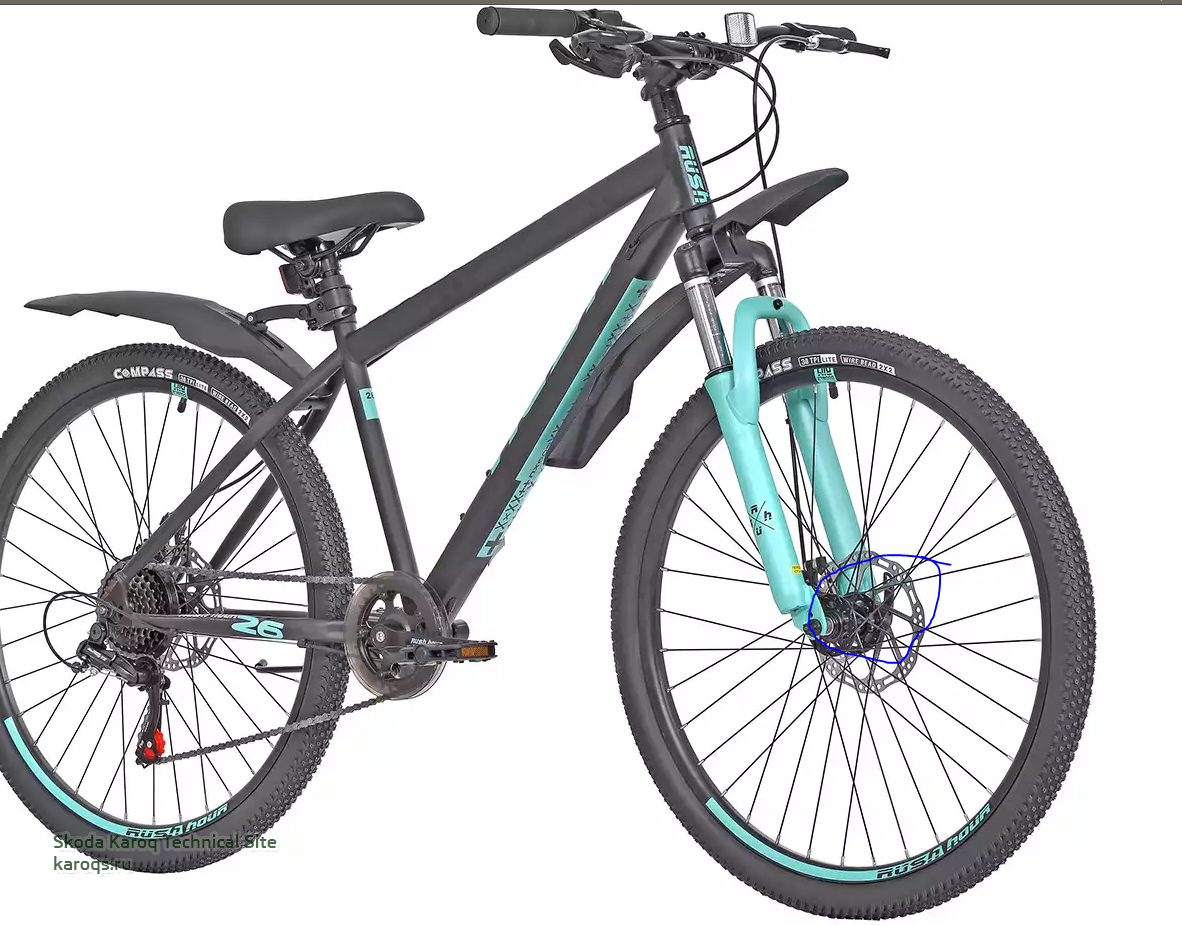

ну вот я нашел фото велосипеда в магазине. новый еще не продан. дисковый тормоз и крепление переднего колеса с эксцентриком.
и обычные гайки можно заменить эксцентриком. на подобном велосипеде у меня и заднее колесо крепилось шпилькой с эксцентриком. может от цены зависит т.к. этот эксцентрик( на фото) можно заменить обычной гайкой. на моём текщем( да он уже старый. ему больше 10 лет) заменить не получится т.к. втулка толстая. несколько см.
а на совсем старых( детских) там везде были гайки. это кама, десна, аист, китайский BMX .... велосипеды из 90-х и 80-х
а вот буквально второй видос ( 2 года это много или мало?) называется как поставить и снять колесо на современном велосипеде.
и там оба колеса на эксцентриках. поэтому , как мне кажется, без эксцентриков ли самые дешевые велосипеды или детские... ну или специальные где эксцентрики не держат нагрузку. на сингл спиде заднее колесо на гайках т.к. оно натягивает цепь, и нужно хорошо затянуть. на BMX нет места эксцентрику... там стоят специальные втулки для трюков.
