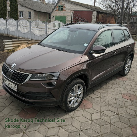

Получил сегодня машинку. Очень доволен. Завтра в ГИБДД.
Да, цвет хороший

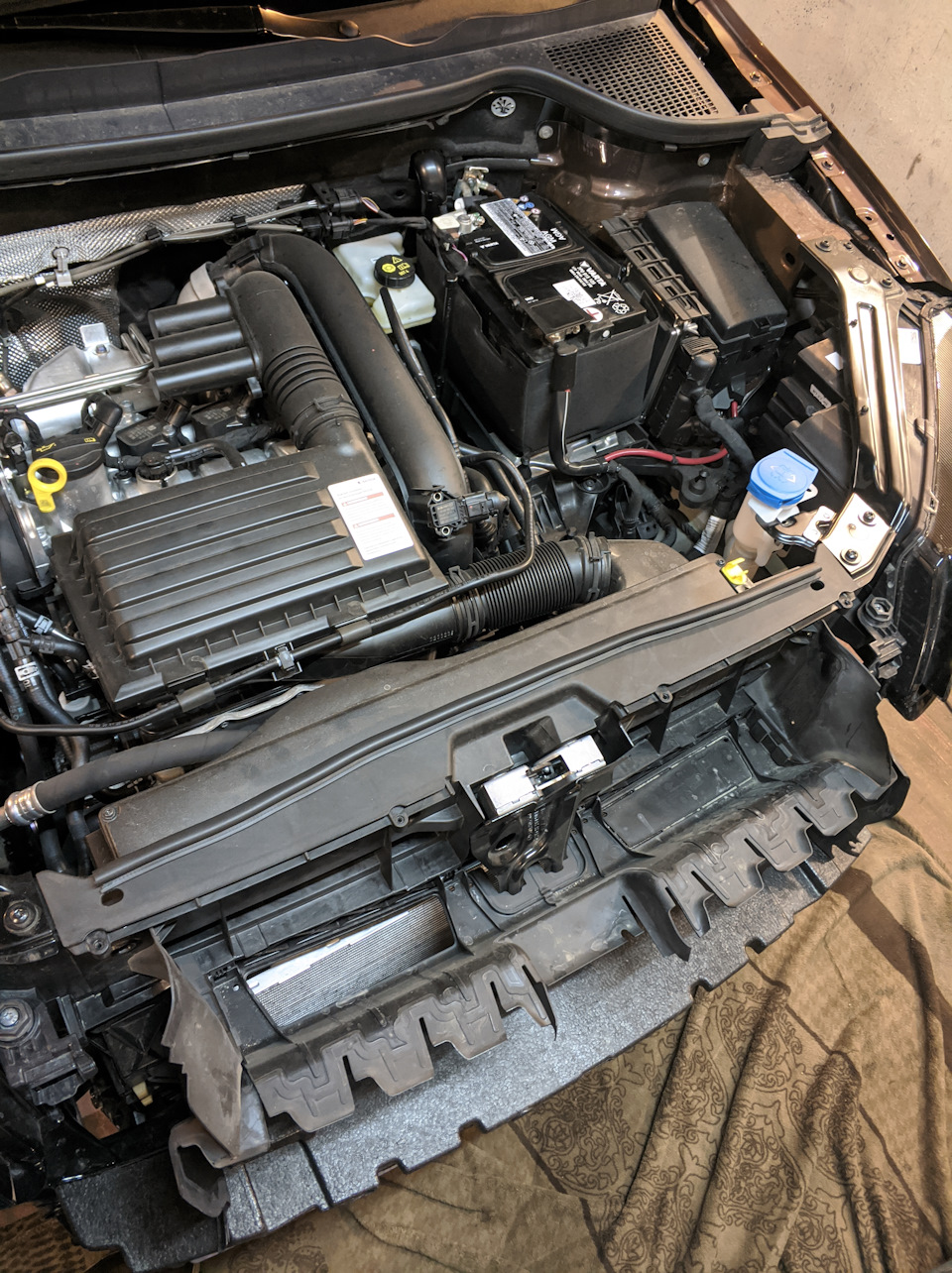

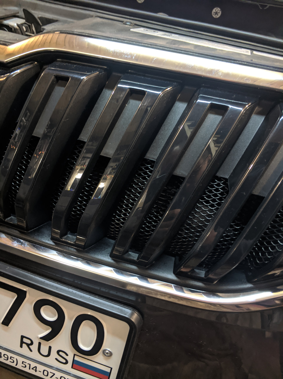

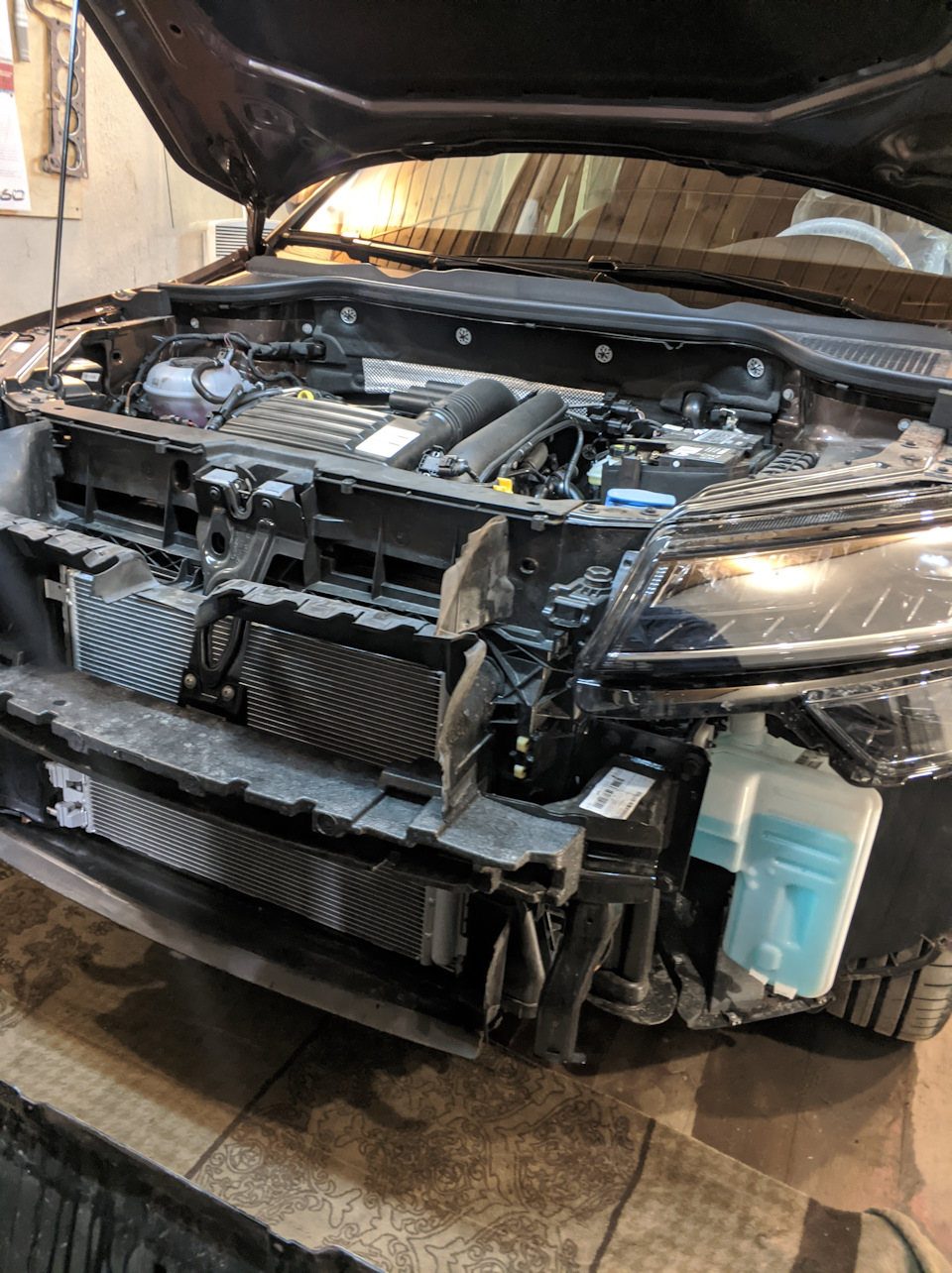

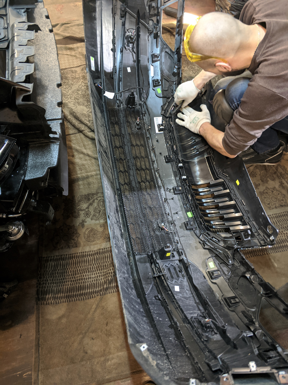

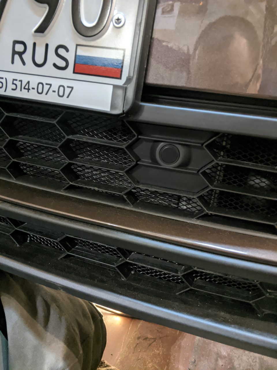

Установил у рукастого спеца сетки вверх вниз перед радиатором. Для этого естественно снимался бампер. Сетки крепились хомутами внутри решеток радиатора в просверленные отверстия.

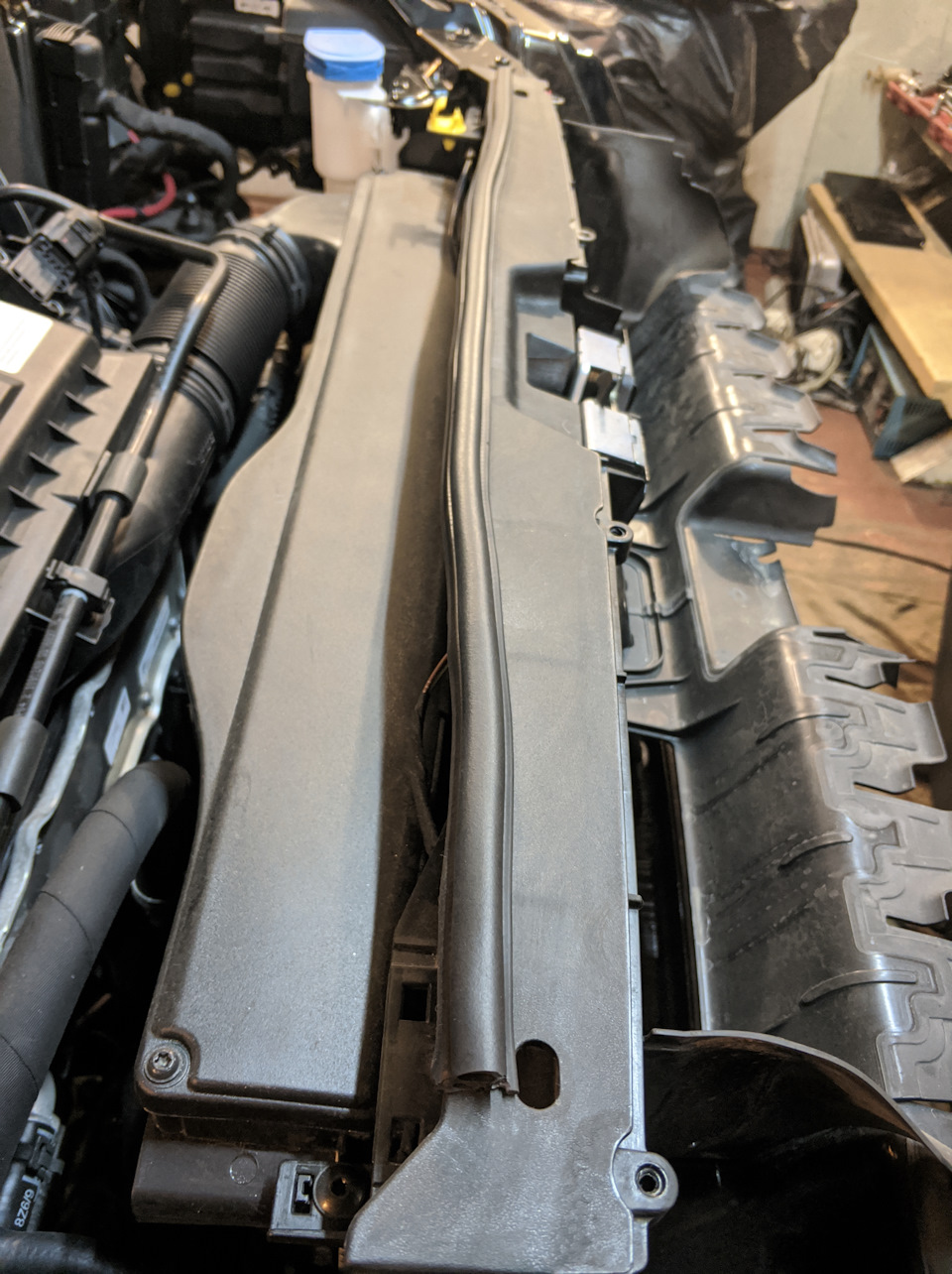

Также в процессе установки сеток нашел у товарища уплотнитель двери от Сузуки. И установил его под крышку капота, надеюсь будет меньше грязи. Правда забываю просмотреть насколько капот плотно прижимается к этой резинке.

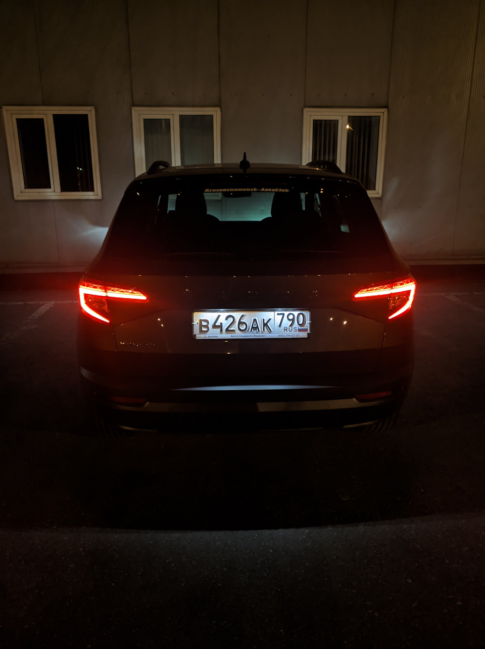

@*don*, задние фары в ночи узнаваемые... Карока не перепутаешь.
Мне очень нравится как он выглядит на этом фото.

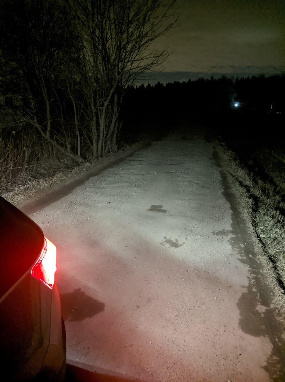

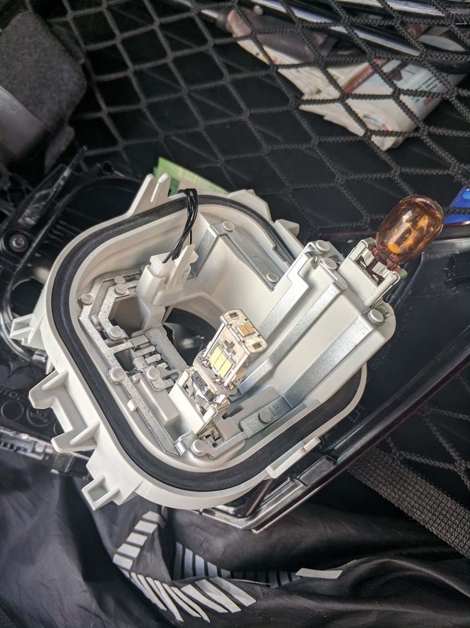

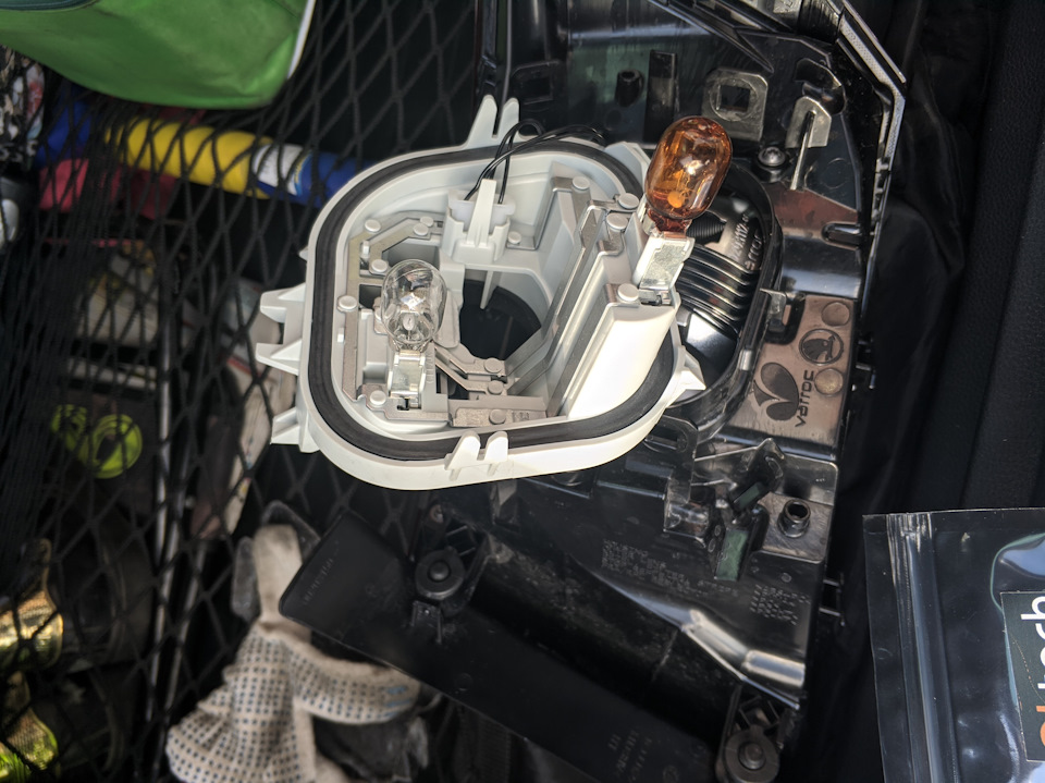

По инженерной задумке в Кароке топовые передние фары полностью светодиодные и светят просто великолепно. А вот в задние фонари (в отличии от старшего брата Кадиака) инженеры "забыли" установить светодиоды в задний ход и в поворотники. Решено было это исправить. И там и там использованы лампы W16W T15, в поворотниках они естественно оранжевого цвета.
В задний ход купил проверенные на прошлой октавии а7 лампы от парней из проверенного интернет магазина.
Вот ссылка на сами лампы: лампы в задний ход Карок! (не реклама, но рекомендую)
В поворотники хорошие светодиоды я сразу не смог найти, но у этих же ребят попросил сделать мне их на заказ. Обещали к маю прислать.
Установка ламп не заняла много времени. Фонари снимаются элементарно. Яркость очень хорошая, по заявлению продавцов 950 люмен. Цвет 5000К. Я очень доволен. Лампы не выдают ошибку, но я все таки решил шнурком переключить их на Led.
К сожалению сравнения с галогеном пока не сделал, постараюсь дополнить позже.

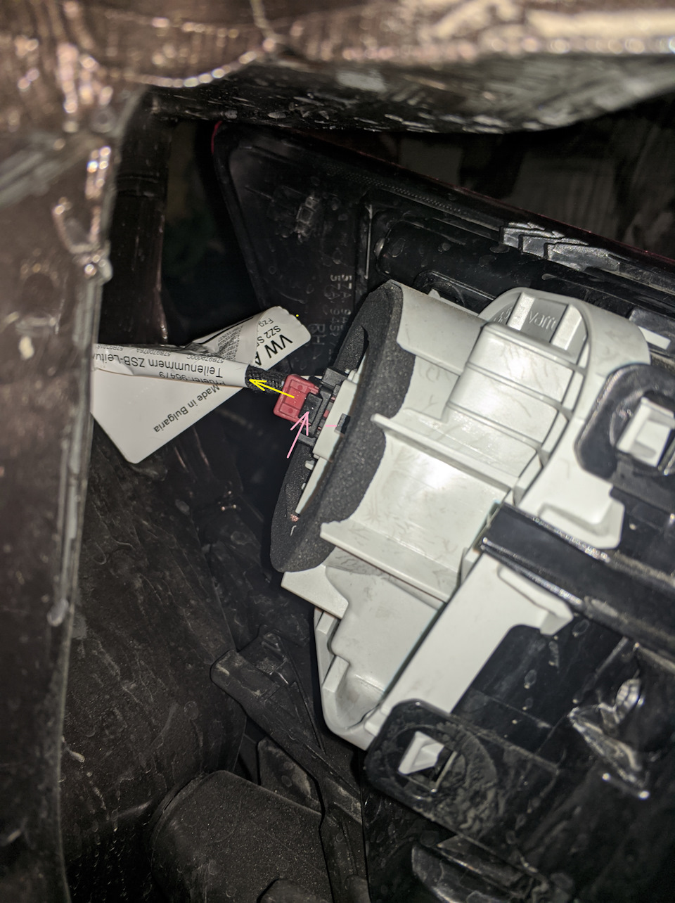

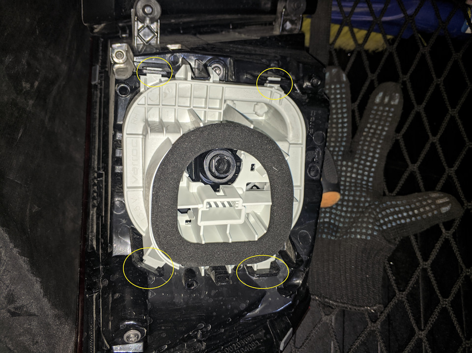

Мини инструкция:

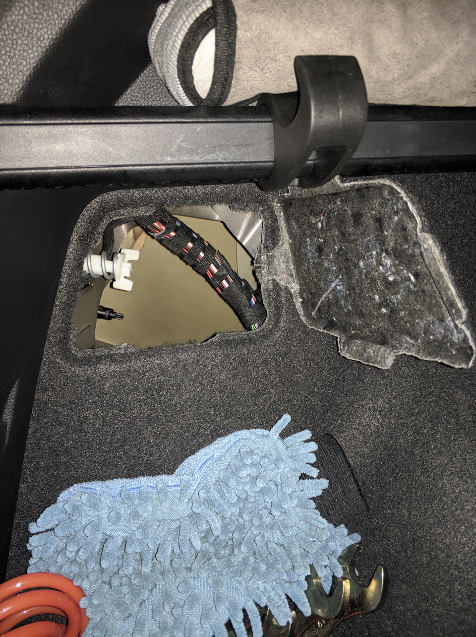

-Для обоих фонарей одинаково. Открываем в обшивке багажника лючок (в багажнике сбоку возле тыльной стороны фонаря). Видим там пластиковый болт с пружиной, который нужно выкрутить до конца, сам болт не вытаскивается.
-Аккуратно вытаскиваем весь фонарь и отсоединяем разъем. Для этого на разъеме нужно, например отверточкой, оттянуть красный фиксатор и нажать черный язычок. Папа легко выйдет из мамы)
-Снимаем фонарь и переворачиваем стеклом вниз. Далее с легкостью отжимаем 4 пластиковых фиксатора и аккуратно вынимаем светлую часть с двумя галогеновыми лампами.
-Видим две галогеновые лампы - заднего хода и поворотника. Очень просто меняем лампы на диодные.
Собираем всё обратно, подключаем, проверяем и повторяем для второго фонаря. Ну и радуемся эффекту яркого красивого диодного света.

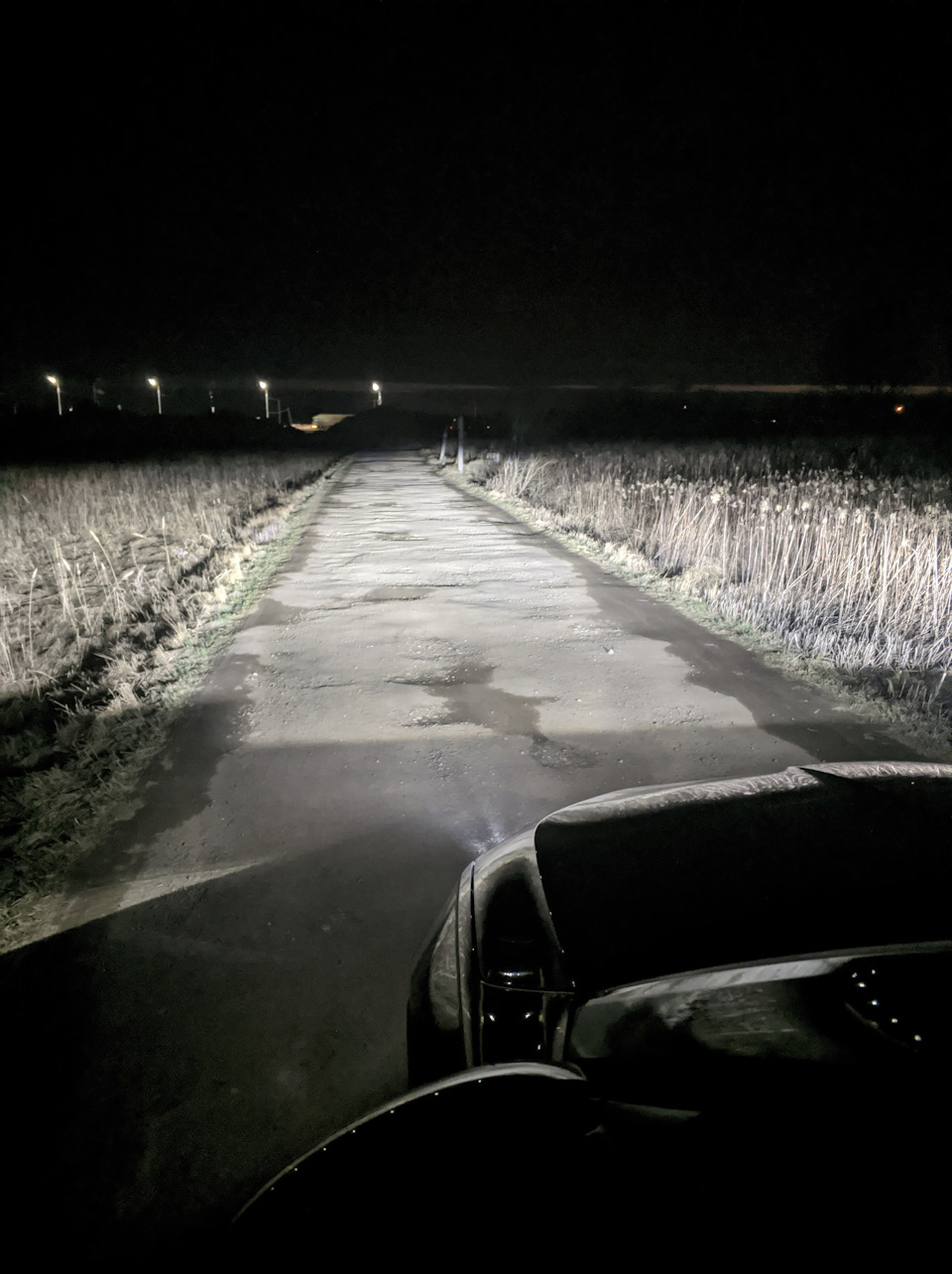

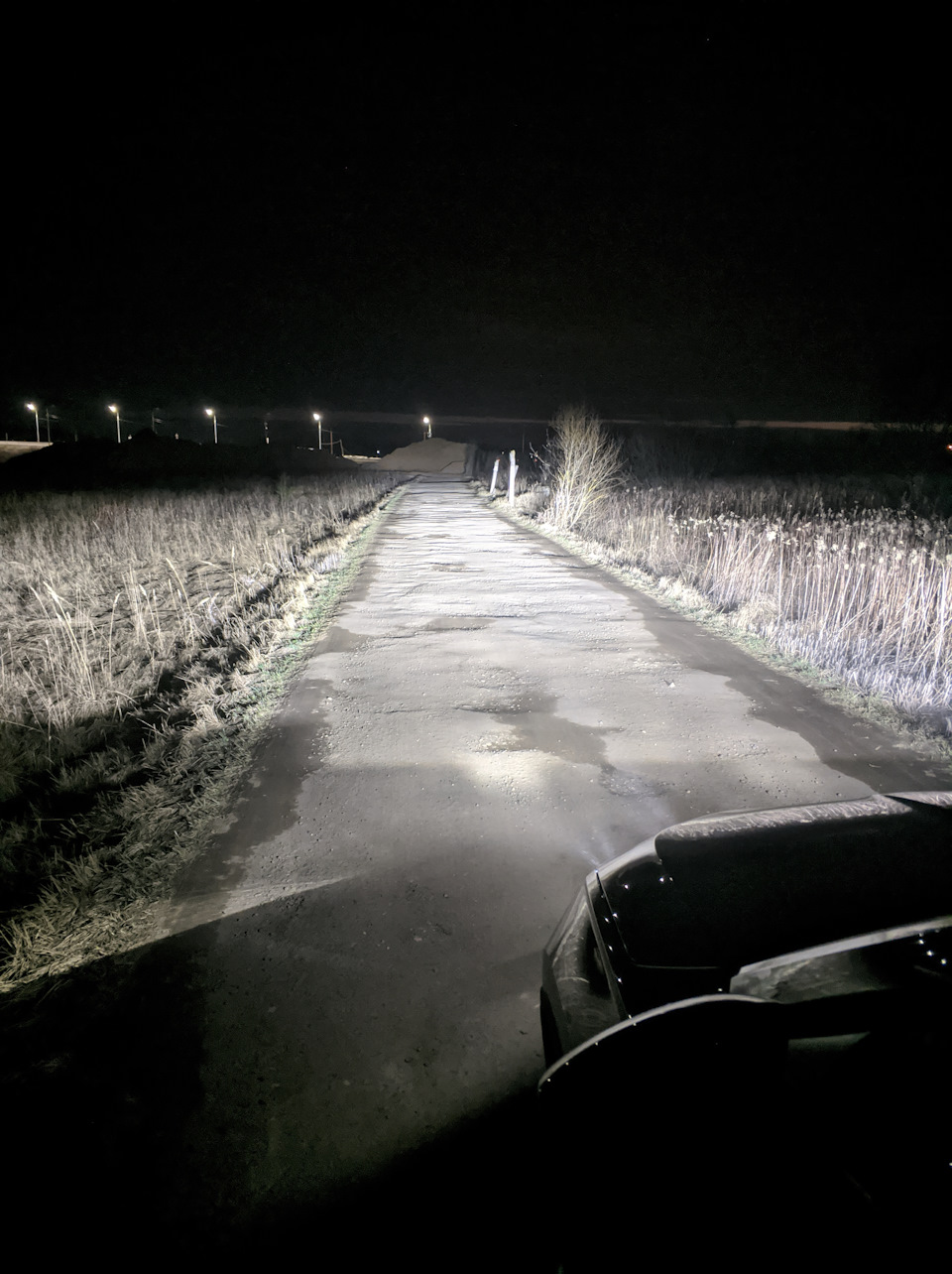

Также немного красивого света топовых фар и фонарей Карока. Ближний, дальний, сзади.
