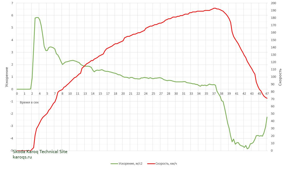

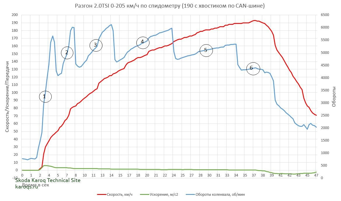

Кстати разгон можно и через шнурок мерить. Для примера вот я сегодня в 4 утра заморочился:lol2:
Разгон бензина 2.0 (180) в графическом виде, прекрасно видно до каких оборотов и скоростей выкручивается каждая передача:
Так что у кого есть желание и пустая просматриваемая на километры вперед трасса под боком - дерзайте, только аккуратно. Безопасность превыше всего!
@Nikonist, т.е. примерно 9 сек до сотни получилось? Это с кик-дауном?
@Станислав, да около 9 сек. Там видно что разгон начался с холостых оборотов, т.е. без лаунча :)

Ну внимательнее посмотрите график разгона, специально же подписал - "2.0TSI" что бы не вводить людей в заблуждение :)
Это разгон тяжелой (1748 кг по СТС) полноприводной машины с 2-х литровым двигателем в 180 л.с. Европейский Карок спортлайн чуть мощнее (190 сил) и легче, поэтому поедет лучше.
График приведен просто для примера, что можно замерять и через диагностический разъем. Заездов было 2 (второй в теме про полный привод) и цифры примерно одинаковые (то что время разгона до 100 сошлось с замерами АР (8,9 сек с одной педали) это чистое совпадение . Тем более я не ставил своей целью получить именно секунды разгона, т.к. это надо делать по 3-4 замера в разные стороны для нивелирования влияния ветра и наклона и выбирать средний результат. Мне больше интересно было построить график переключений передач и как ведет себя муфта полного привода на таких скоростях, секунды это так, побочный результат.

В данном случае нужно отделять мух от котлет, т.к. есть скорость (причем очень близкая к реальности - по CAN шине, а не по спидометру) и есть время набора этой скорости.
Так что здесь намного ближе к факту, а не к теории.
Ну так что за программа?
Обычный лог с OBDeleven в csv формате и график на основании этого лога в Excel.

И вроде бы всё правильно написано, если есть ускорение, а оно есть, то можно определить силу F=m*a.
Только есть одно НО - неизвестна масса!!!
Я не понимаю смысла вашего сообщения, сорри :unsure:
При разгоне сила тяги на колесах будет уменьшаться (т.к. повышаются передачи), а силы сопротивления будут увеличиваться (шинные потери пропорционально скорости, а аэродинамические пропорционально её квадрату). Соответственно результирующая сила (сила тяги минус силы сопротивления) будет также уменьшаться в геометрической прогрессии, что наглядно видно на графике постоянно уменьшающимся ускорением. И от этого никуда не уйдешь - физика.:mda:

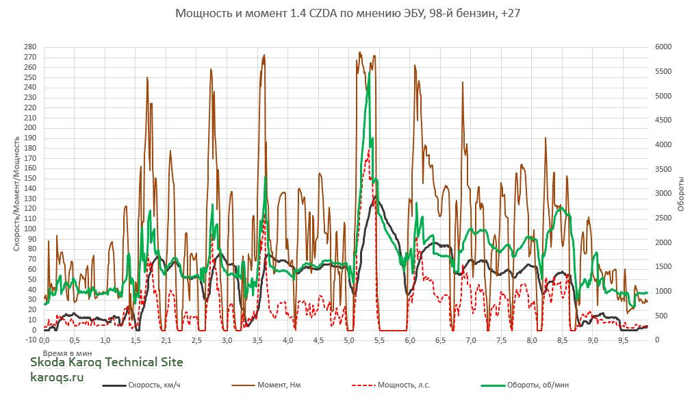

Интересно, что судя по логам ЭБУ 1.4 тоже заметно завышает момент, по аналогии как у других двигателей здесь выше. Например если взять замеры Tarashak19 отсюда, и добавить в лог мощность высчитанную из момента и оборотов, то видим, что даже не раскрученный до отсечки 1.4 на 5500 об/мин уже выдает 178 л.с. по мнению ЭБУ ;)

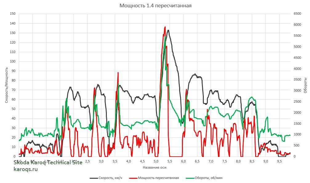

По моим предыдущим замерам опытным путем было установлено что 2.0 бензин завышает свои показания момента в среднем в 1,25 раза, а 2.0 дизель в 1.2 раза (просто подогнал получаемые мощности к паспортной).
И если занизить момент от ЭБУ мотора 1.4 тоже в 1.25 раза, то получим примерно такой график мощности. Я думаю он более реальный, хотя наверняка и не на 100% правильный.
PS Движок в звон не выкручивался, люди просто ехали на дачу:)

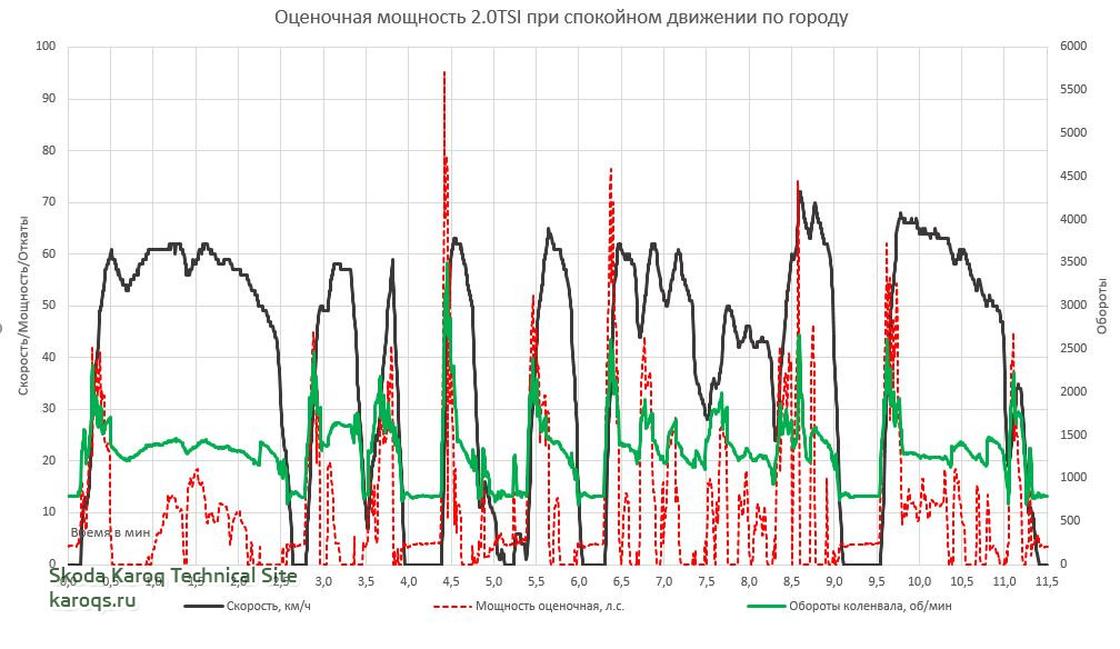

Оценочная (поделенная на коэффициент 1,25) мощность двигателя 2.0 при спокойном движении по городу:
В принципе всё тоже самое что и на 1.4 выше - при 60 км/ч движок развивает около 10-15 л.с. :)

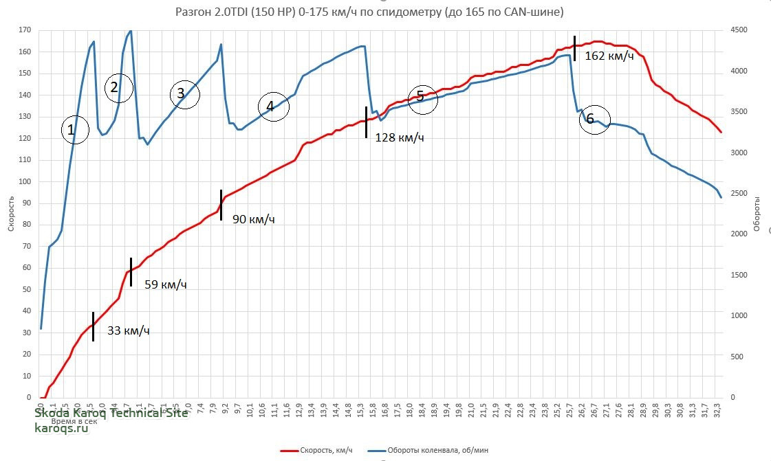

Разгон дизеля 150 сил с коробкой DQ500, обозначены включенные передачи и рисками показаны скорости до которых крутится каждая передача:
Полученные графики мощностей и моментов в сравнении завтра-послезавтра закину в эту тему.
