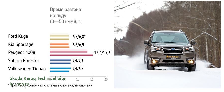

Ну как другая... В идеальном случае будет такая же динамичная как и монопривод на гидроавтомате. На предыдущей странице есть сравнение Тигуанов 1.4 передний и полный привод - полный привод из-за лишней массы и бОльших механических потерь сливает очень заметно :unsure: У Карока эта разница будет меньше, а то и вовсе сведется к нулю из-за большей расторопности DSG. Ну это все по сухому покрытию конечно. Зимой при старте на скользкой дороге полноприводной Карок будет просто улетать от переднеприводного примерно как вот эти авто 4х4 уезжали от моноприводного Пежо 3008:

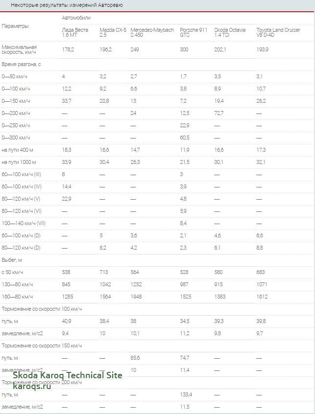

Был как-то довольно своеобразный тест - https://autoreview.ru/articles/sravnitel-nye-testy/total-ar-test
Выложу просто так, возможно кому-то интересно сравнить реальную динамику абсолютно разных автомобилей в одних условиях, сорри за оффтоп:confused:

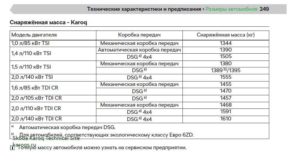

Теперь точно знаем: 1505 кг. с водителем и полным баком
Модель двигателяКоробка передачСнаряжённая масса (кг)
1,4 л/110 кВт TSIАвтоматическая коробка передач1390
1,4 л/110 кВт TSIDSG 4x41505
Ой не факт ;) Ведь даже передний привод с полным баком и без!!! водителя реально весит 1405 кг в богатой комплектации (а никак не 1390 кг с полным баком и водителем), достаточно заглянуть на предыдущую страницу.

@Nikonist, это официальные данные от Шкоды:
Я догадался что с не потолка ;)
Мы это оказывается уже давно знали, только внимания не обращали ;)
Все эти данные есть в инструкции от ноября 2019 года, выложенной здесь - https://karoqs.ru/forum/threads/317/page-2#post-3907
Шкодовцы молодцы что сноску сделали про точную массу:rolleyes:

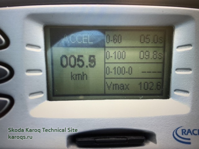

Некоторые комментарии про то как делаются замеры в Авторевю на Дмитровском полигоне кому интересно:
Продольная динамика измеряется в обе стороны динамометрической дороги, дабы исключить влияние внешних факторов. Замеры делаются многократно, пока не появится результат. Естественно, явные "выбросы" не рассматриваются. Хочется отметить, что пятикилометровая динамометрическая дорога - идеальный прямик, который строился, даже с учетом кривизны земного шара. Чем определяется разница показаний Датрона и GPS приборов. Этот вопрос задал нашему прибористу. Пока ждем ответ...
Получен ответ от прибориста. Разница в показаниях определяется в основном математикой расчетов неустановившихся режимов.
Очень чувствителен VBOX к количеству спутников и их взаимному расположению.
На вопрос - "До 100 км.ч указывают с переносом ноги или двух педалей старт.
А 0-150, 0-200, 400 и 1000 метров всегда с переносом?" Олег отвечал следующее:
все остальные замеры - это как правило, старт с двух педалей. И для разгона до 200 км/ ч это не так важно. В конце концов можно прибавить к результату(или отнять) разницу, полученную при разных способах старта.
А вот для разгона 0-100 старт - штука принципиальная. Раньше мы указывали одну цифру, полученную сидящим за рулем испытателем любыми доступными способами(отключение ESP), удержание тормозами на старте, переход на ручную смену передач (псевдопередач на вариаторах). Но пару лет назад я как раз инициировал обязательные замеры динамики 0-100 на машинах с автоматическими коробками «гражданским» способом, то есть с переносом правой ноги с педали тормоза на акселератор. На некоторых машинах разницы нет, на некоторых она может достигать 1,5 секунд. Понятно, что мы не агитируем стартовать вас со всех светофоров с двух педалей, наша задача - предоставить исчерпывающую информацию о возможностях автомобиля и тому, как эти возможности соотносятся с паспортными данными.
