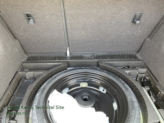

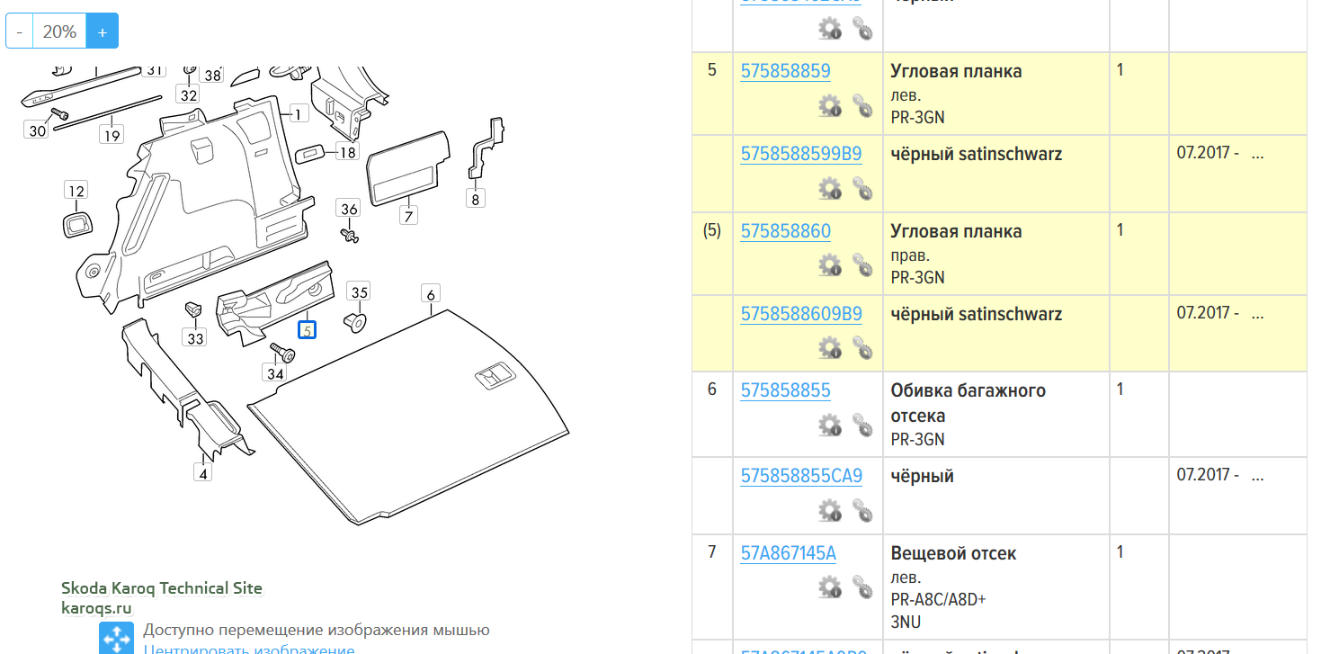

Как раз там, где посадочное место. Хато сзади, у двери, есть пластмассовые упоры под фальш-пол второго уровня. И на схеме видны другие зацепы, стоят выше.
Вот номерочки бы еще узнать.
Нашёл номера.
575858859 левая.
575858860 правая.
На рисунке под номером 5.

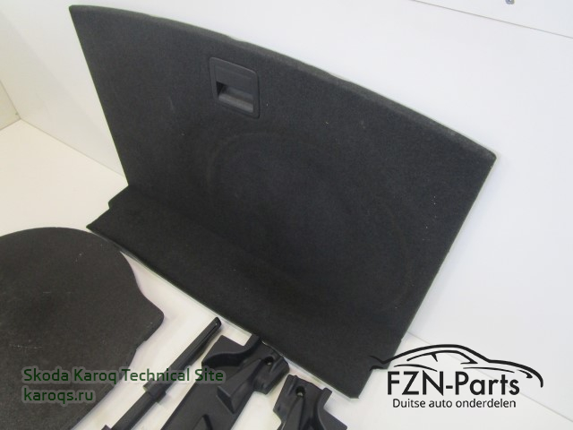

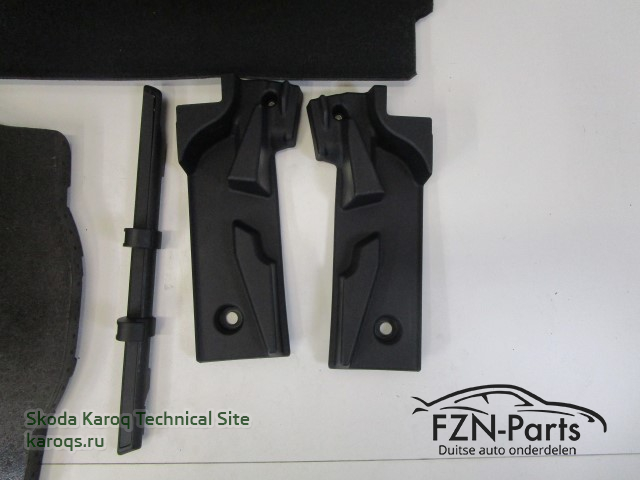

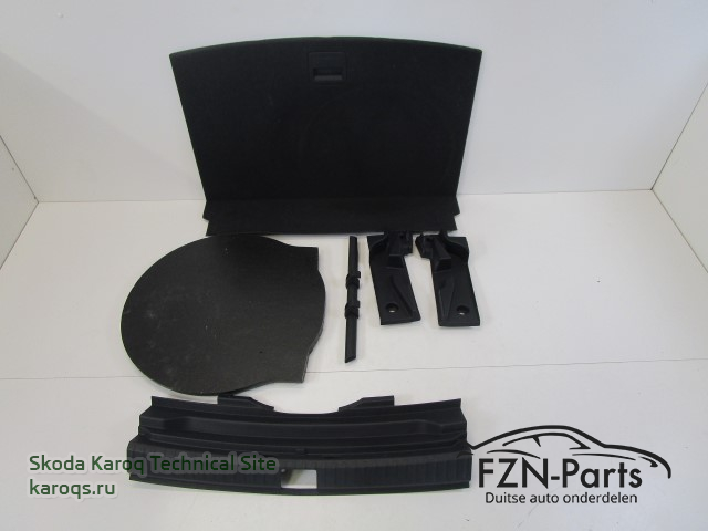

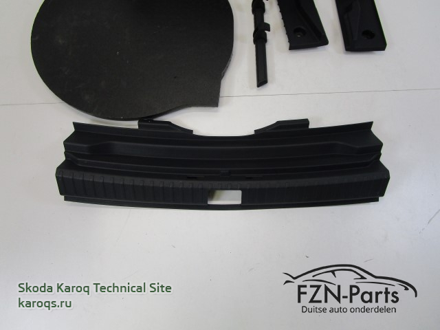

Все нужные номера на фото ниже, можно и по отдельности попытаться "собрать".
575863495A Вставка для пола для запасного колеса (круглая)
575858855 Трансформируемый пол
575858859 / 860 Угловые планки

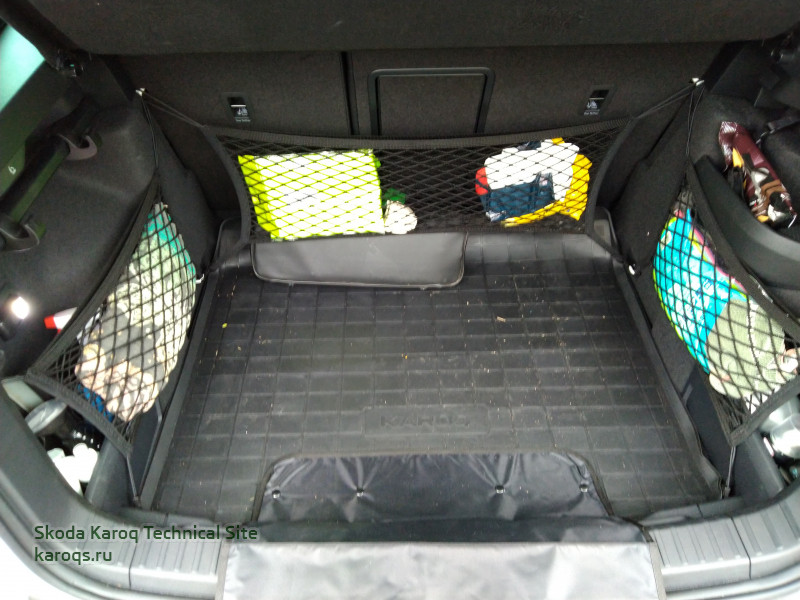

@Zdob, если знаете номер оригинала, то крупные поставщики запчастей сразу под этот номер дают возможные замены.
Я у китайцев на липучке заказал-очень удобная, и крепко держится.Размеры разные,цена копейки
    634.7 КБ · Просмотры: 660
Всем, спасибо большое!
Ещё вопросик, пол Karoq 750x1000, если взять сетку 750х900, нормально она прижимать будет?

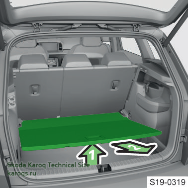

попалось на глаза:

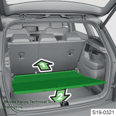

Трансформируемый пол багажного отсека
Регулировка положения
Максимальная нагрузка на трансформируемый пол в верхнем положении составляет 75 кг.
Перевод в верхнее или нижнее положение
Приподнимите трансформируемый фальшпол и потяните не себя.

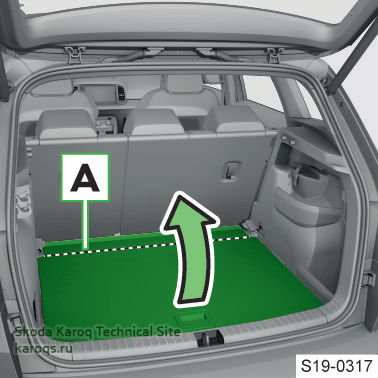

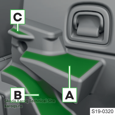

Для установки трансформируемого фальшпола в верхнее положение положите переднюю часть на плоскость A
- Для установки трансформируемого фальшпола в нижнее положение положите переднюю часть в пространство B
- Чтобы сдвинутые вперёд сидения объединить с трансформируемым фальшполом, положите его переднюю часть на поверхность C
- Сдвиньте трансформируемый фальшпол вперёд и уложите его.

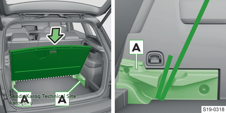

К чему это я... Похоже что эти боковые подставки А могут монтироваться и на российский Карок...
Следовательно желающие смогут поставить себе и оригинальный фальшпол. :hat:
Непонятно для меня осталось одно, на что этот пол кладется со стороны 5 двери?

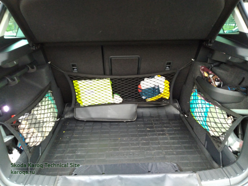

Наверное докатка толкнула на данный колхоз-места рядом с ней не особо,чтобы прятать лишнее, а оно есть, это самое лишнее)
Поюзал инет-оригинальные перегородки под пол дороговато выходят .
Решение
1) покупаем фанеру 6 мм 1,5*1,5 в OBI, там же её распускаем по размеру.
2) на авторынке берём карпет 1.5*2, и начинаем процесс.
В итоге всё не нужное барахло лежит под фальшполом и не мешается. Плюсом там ещё всякого натолкать можно :)
Немного фоток. По-моему места не особо меньше стало в багажнике
Посмотреть вложение 2773 Посмотреть вложение 2776
Посмотреть вложение 2777 Посмотреть вложение 2778 Посмотреть вложение 2779 Посмотреть вложение 2780
А размеры фальш пола как снимали? Или просто обвели имеющийся пол?
@Stas330, вырезал фанеру сначала под размер(в верхнем положении)После накладывал на неё пол с багажника(родной),и как по лекалу обводил и подрезал края(сдвигал в одну сторону-обвёл,после с противоположной)Просто обвести не получится,потому что размеры верхнего и нижнего разные
@Stas330, в районе двери багажника есть выступы для фальшпола. Даже на российском Кароке
На него и операется мой фальшпол
