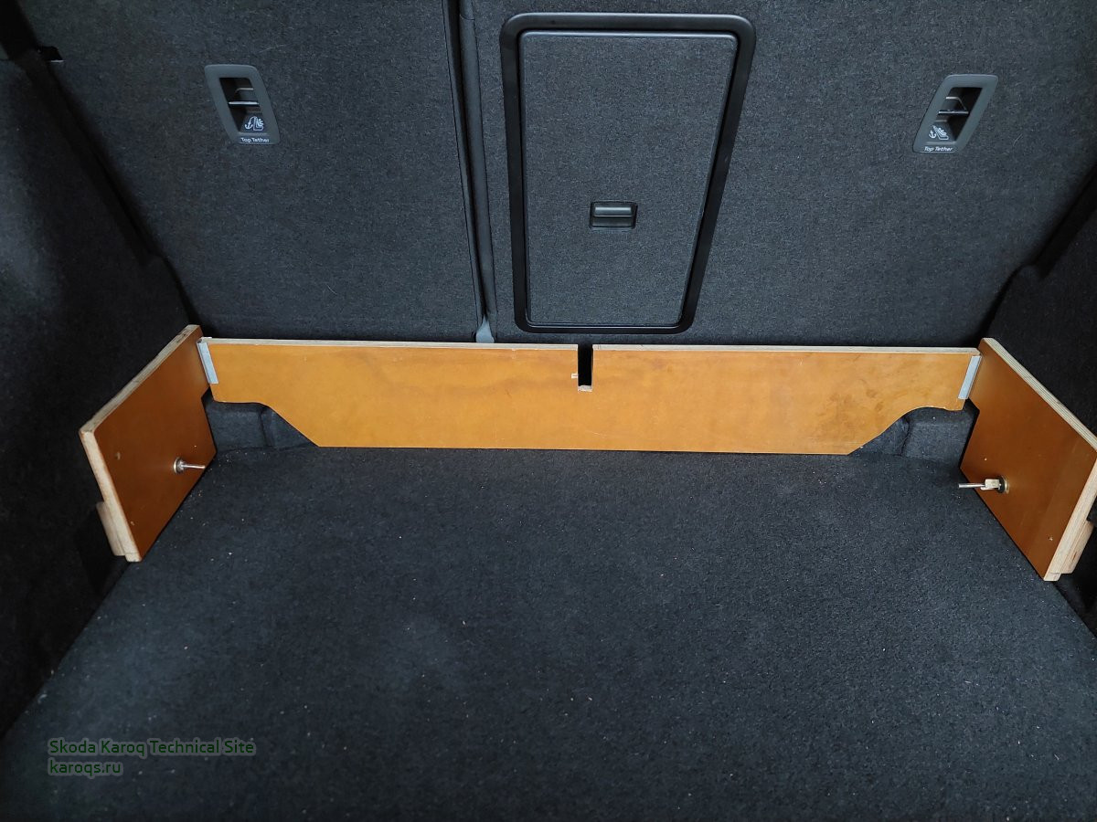

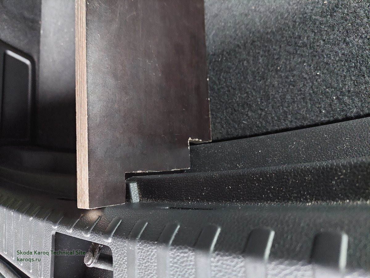

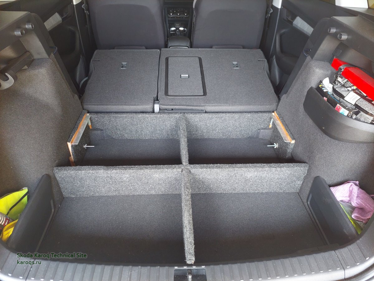

Наверное докатка толкнула на данный колхоз-места рядом с ней не особо,чтобы прятать лишнее, а оно есть, это самое лишнее)
Поюзал инет-оригинальные перегородки под пол дороговато выходят .
Решение
1) покупаем фанеру 6 мм 1,5*1,5 в OBI, там же её распускаем по размеру.
2) на авторынке берём карпет 1.5*2, и начинаем процесс.
В итоге всё не нужное барахло лежит под фальшполом и не мешается. Плюсом там ещё всякого натолкать можно :)
Немного фоток. По-моему места не особо меньше стало в багажнике
Посмотреть вложение 2773 Посмотреть вложение 2776
Посмотреть вложение 2777 Посмотреть вложение 2778 Посмотреть вложение 2779 Посмотреть вложение 2780

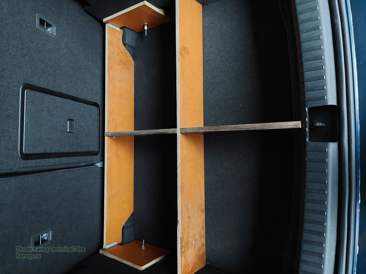

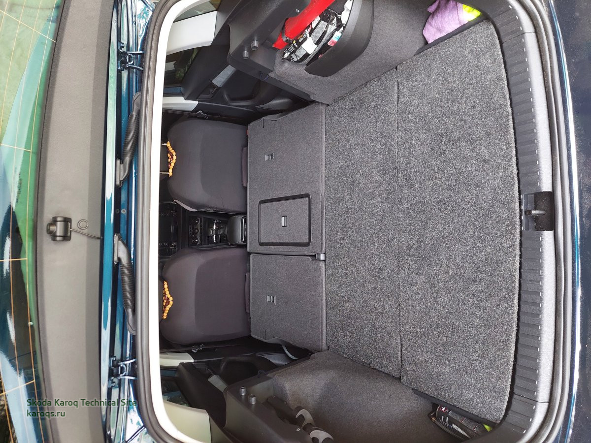

Вот еще один из вариантов. с небольшой доработкой
