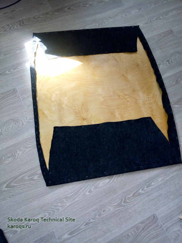

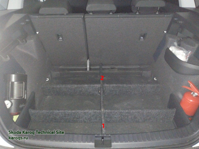

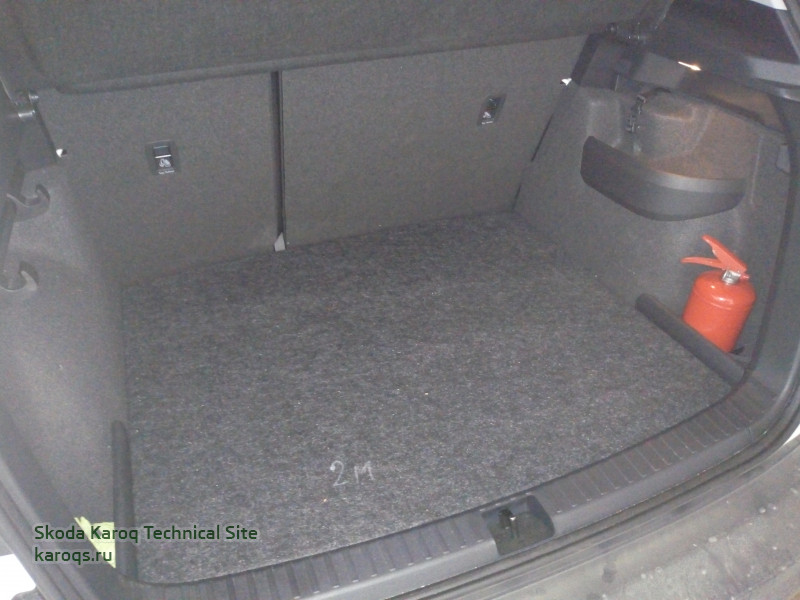

Наверное докатка толкнула на данный колхоз-места рядом с ней не особо,чтобы прятать лишнее, а оно есть, это самое лишнее)
Поюзал инет-оригинальные перегородки под пол дороговато выходят .
Решение
1) покупаем фанеру 6 мм 1,5*1,5 в OBI, там же её распускаем по размеру.
2) на авторынке берём карпет 1.5*2, и начинаем процесс.
В итоге всё не нужное барахло лежит под фальшполом и не мешается. Плюсом там ещё всякого натолкать можно :)
Немного фоток. По-моему места не особо меньше стало в багажнике
IMG_20200321_132047981.jpg IMG_20200321_150351106.jpg IMG_20200321_150627595.jpg IMG_20200321_150719558.jpg
А опоры из чего делал? Какова примерно высота для вывода в "ноль"?
Опора с той же фанеры.Для ровного пола порядка 14 см. Я сделал 1 1см. Перегородки фанеру клеил между собой, т.е. толщина их 12мм Крепил между собой перпендикулярно - делал прорези ответные по 5.5 см (высота 11см)

До полного выравнивания по сложенным седеньям сантиметра 3 не хватило. Но и так норм) А погрузочная высота практически в О.
Главное всю эту конструкцию вытряхнуть можно за 30сек.
Забыл о цене :) фанера 360р с бесплатной порезкой и кокпит 400р+часов 5 времени на все сборы
