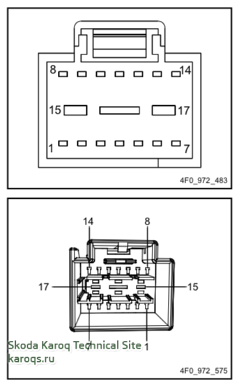

Поиск по номеру разьема...
Понял, нашёл. Но тогда следующий вопрос. А как снимаются накладки? В разделе кузов/салон не нашел руководства как их снять. Начиная с накладки на стойке между дверей? Сверху?
Разъемы T17g (4f0972483) и T17xg (4f0972575), соответственно:
