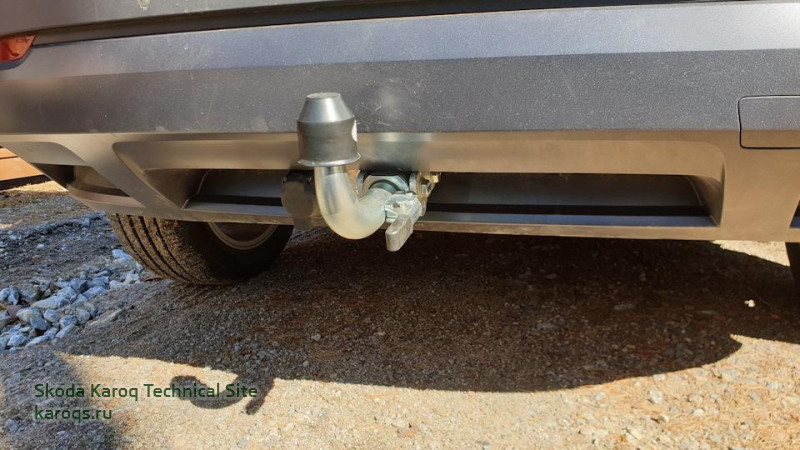

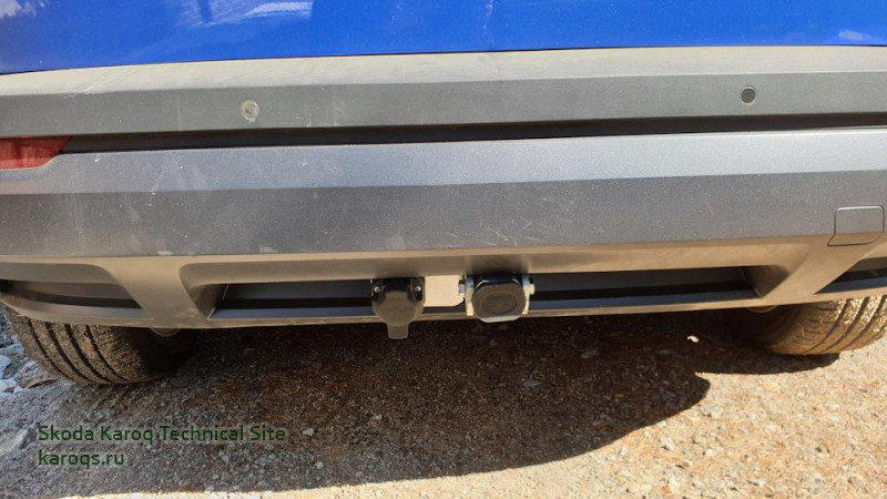

Alexb61 писал:
Возникла необходимость установки фаркопа. Я естественно полагал, что для Карока найти его в России не простая задача. Но нашел довольно быстро т.к. у моей машины уже существовал старший братец в лице SEAT Ateca.
Первоначально я хотел остановить свой выбор на Westfalia, т.к я уже покупал фаркоп этой фирмы для BMW. Но цена на него оказалась существенно дороже, чем на Х3! Парни из интернет магазина предложили мне более интересный вариант — Galia (Словакия). И как оказалось не только по деньгам, снимать и устанавливать съемный крюк оказалось на порядок проще чем у Westfalia. Хотя если оставить крюк на месте, то снять его сможет и любой другой, т.к в отличии от Westfalia ни на какой ключик крепление фаркопа не закрывается. Но всё равно вариант Galia мне нравится больше, ведь фаркоп мне нужен только 2 раза в год. А в обычное время планирую оставлять его в гараже.

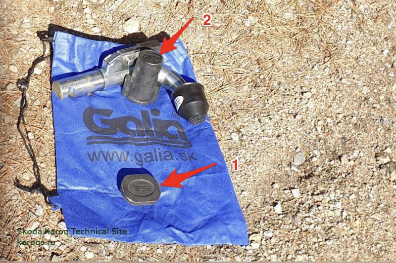

Крюк снят, заглушка вставлена.
Для того что бы не попадала грязь в отверстие, предусмотрена качественная резиновая заглушка (№1), а для самого крюка тоже резиновый чехол (№2) который надевается на фиксируемый штырь что бы не испачкать все смазкой. Ну и еще прилагается удобный пакет для хранения (на нём как раз и лежит всё это счастье)
Сам фаркоп обошелся в 17000 рублей, электрика к нему ещё 1000. Установка в самой фирме, вроде 3500-4000, но я ставил на дилере и поэтому обошлось 13500.
На самом деле, ребята работают очень хорошо и быстро, но пришлось раскошелиться что бы не было проблем с гарантией.
Лично бы я пожалел переплачивать дилеру лишние 10.000 за установку... :mda:
