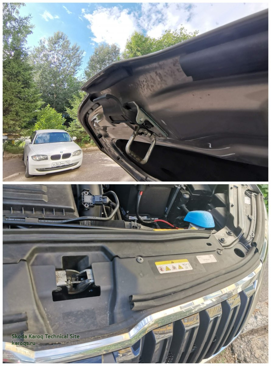

Возможное устранение попадания грязи в подкапотное пространство(возможное потому что пока в дождь и грязь не довелось ездить). Использовал уплотнитель двери ВАЗ-2108 БРТ(Артикул 21086107018). Цена около 250р.
Посмотреть вложение 4570 Посмотреть вложение 4571 Посмотреть вложение 4572
Коллеги, подскажите, пожалуйста, а как ОД относится к помещению в подкапотное пространство постороннего предмета? Это разве не повод снять с гарантии?

@OkaroQ, у меня наклеены уплотнители (на телевизор, рамки фар, капот сверху), температура ок, од не против.

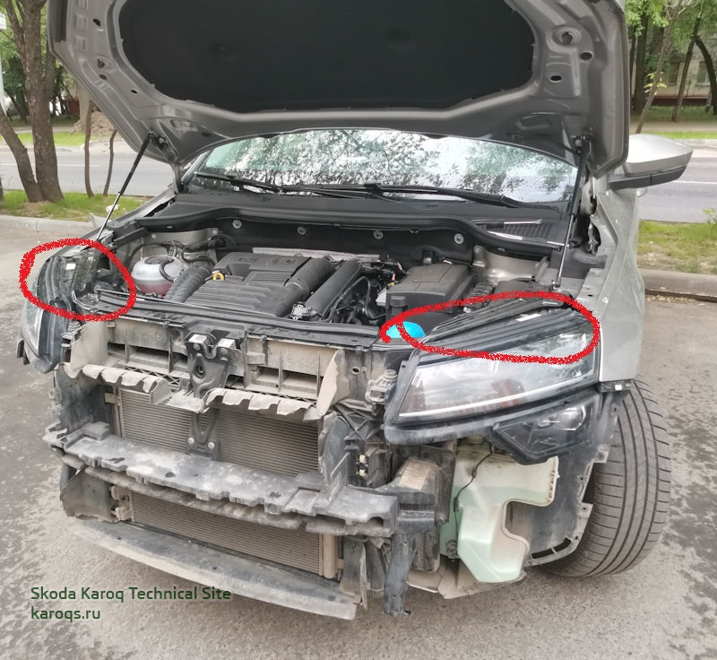

@OkaroQ, над фарами там идут рамки металлические; грубо говоря от телевизора и дальше над фарами к крылу. Вот на них я тоже наклеил уплотнитель
Но наклеил не прям на них, а как бы на фары, потому что сверху еще наклеен на капот уплотнитель и он попадает на этим металл. рамки уже.

@OkaroQ, над фарами там идут рамки металлические; грубо говоря от телевизора и дальше над фарами к крылу. Вот на них я тоже наклеил уплотнитель Посмотреть вложение 8779
А без этих рамок грязь всё равно под капот летит?

@OkaroQ, да. Грязища везде:) по итогу нужны уплотнители на капоте, на тв и по середине (где замок), ну и где фары
В такой конфигурации только пыльно. Но чисто.

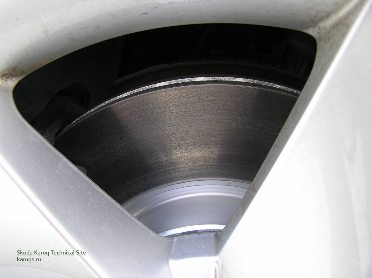

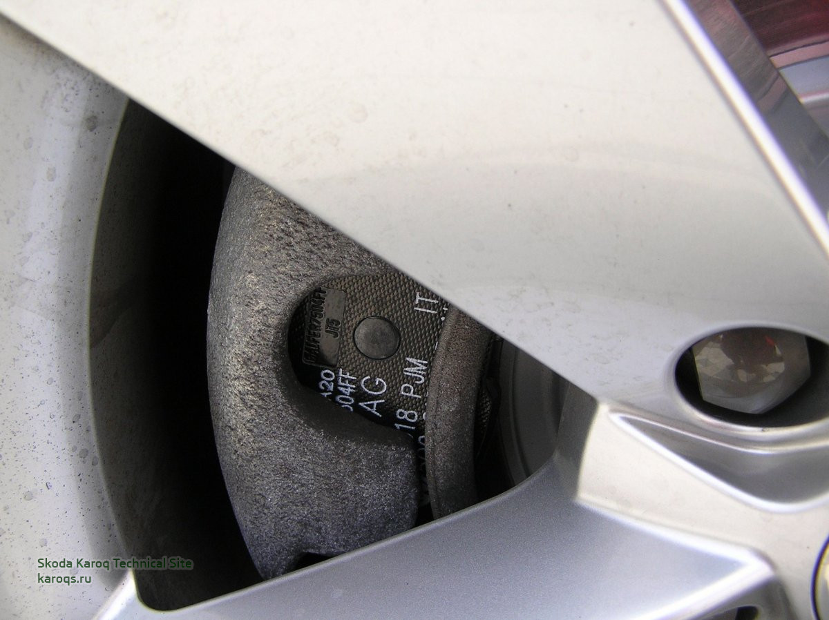

Вот такой косяк вылез у меня на левом переднем колесе на 15 т.км.

@Kasach,
А косяк в чём именно, извините за невежество
Kasach
322
551
Германия
Skoda Karoq Style 2,0 TDI
Тормозные колодки работают не по всей площади тормозного диска. Как мне кажется, закисли направляющие.
r075uk
1,416
732
РФ
Skoda Karoq Style 1.4T
вагную, что не в них дело.
накладки имеют спиленные углы по горизонтали, по высоте материал фрикциона полностью покрывает рабочую поверхность диска.
Kasach
322
551
Германия
У меня брат и зять работают мастерами на VW ( у разных дилеров), обратился к ним заочно, не ездя к ним, переслал фото. Брат сразу сказал - под гарантию не попадает. Зять послал фото на Шкоду - гарантия, уже заказывает тормозные колодки и диски на обе стороны. В пятницу - субботу будут менять и разбираться с суппортами.

На прошлой машине тоже на обоих задних дисках было такое. На техосмотре зделали письменное замечание, хотя техосмотр прошёл. Машина была далеко не гарантийная, к следуюшему техосмотру пришлось поменять за свои денежки. Ну а раз за этот банкет Шкода согласилась платить, то глупо не воспользоваться ситуацией.
r075uk
1,416
732
РФ
@Kasach, причина установлена?
Kasach
322
551
Германия
Теперь я с новыми тормозами. Приехал, отдал машину, меня отвезли домой, через три часа машину пригнали к подъезду.

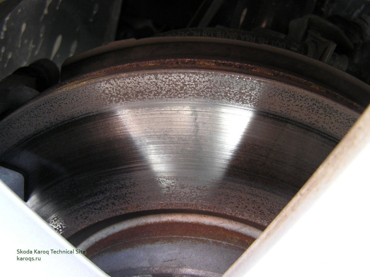

Причина, как и предполагал, заклинило направляющую суппорта.
