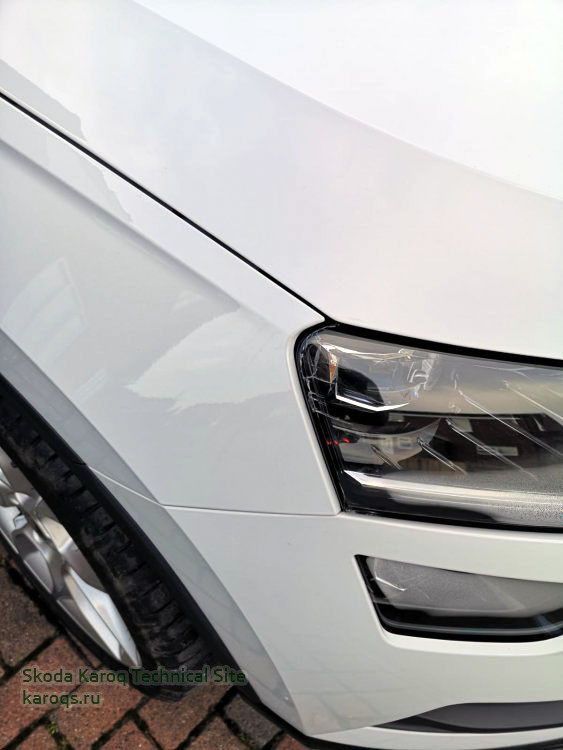

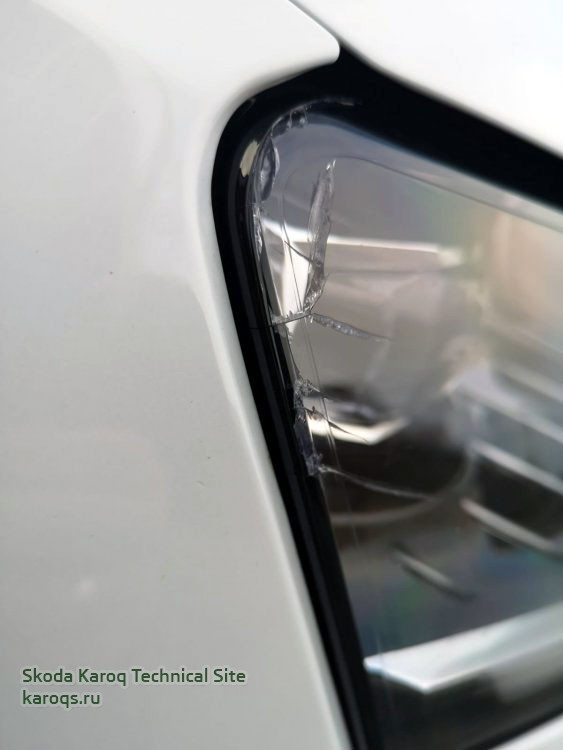

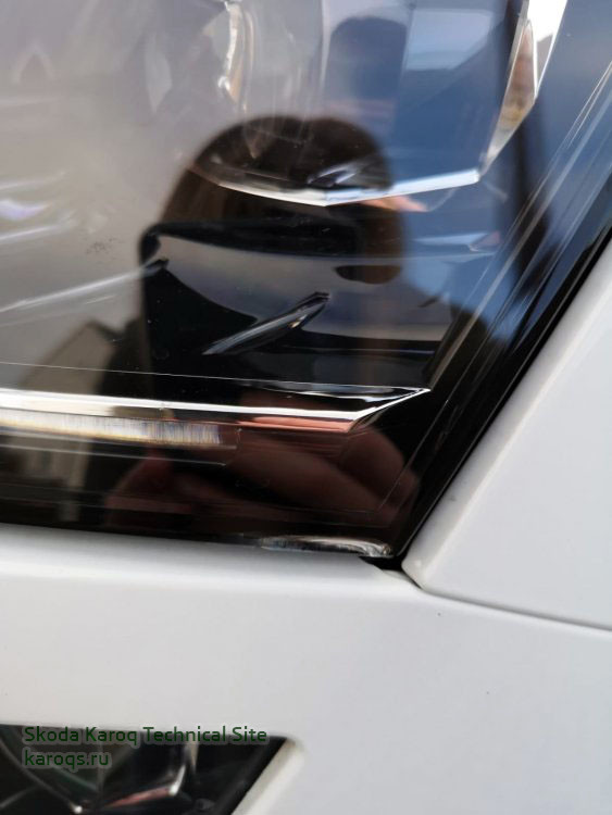

Проблемы с фарами.
На некоторых Skoda Karoq трескаются передние фары, причем без всякого внешнего воздействия. (Отсутствуют поврежденя на бампере, нет следов от ударов камней по фарам).
Причем все зазоры кузова около фар выставлены нормально.
Результат: признано заводским дефектом, замена по гарантии.
