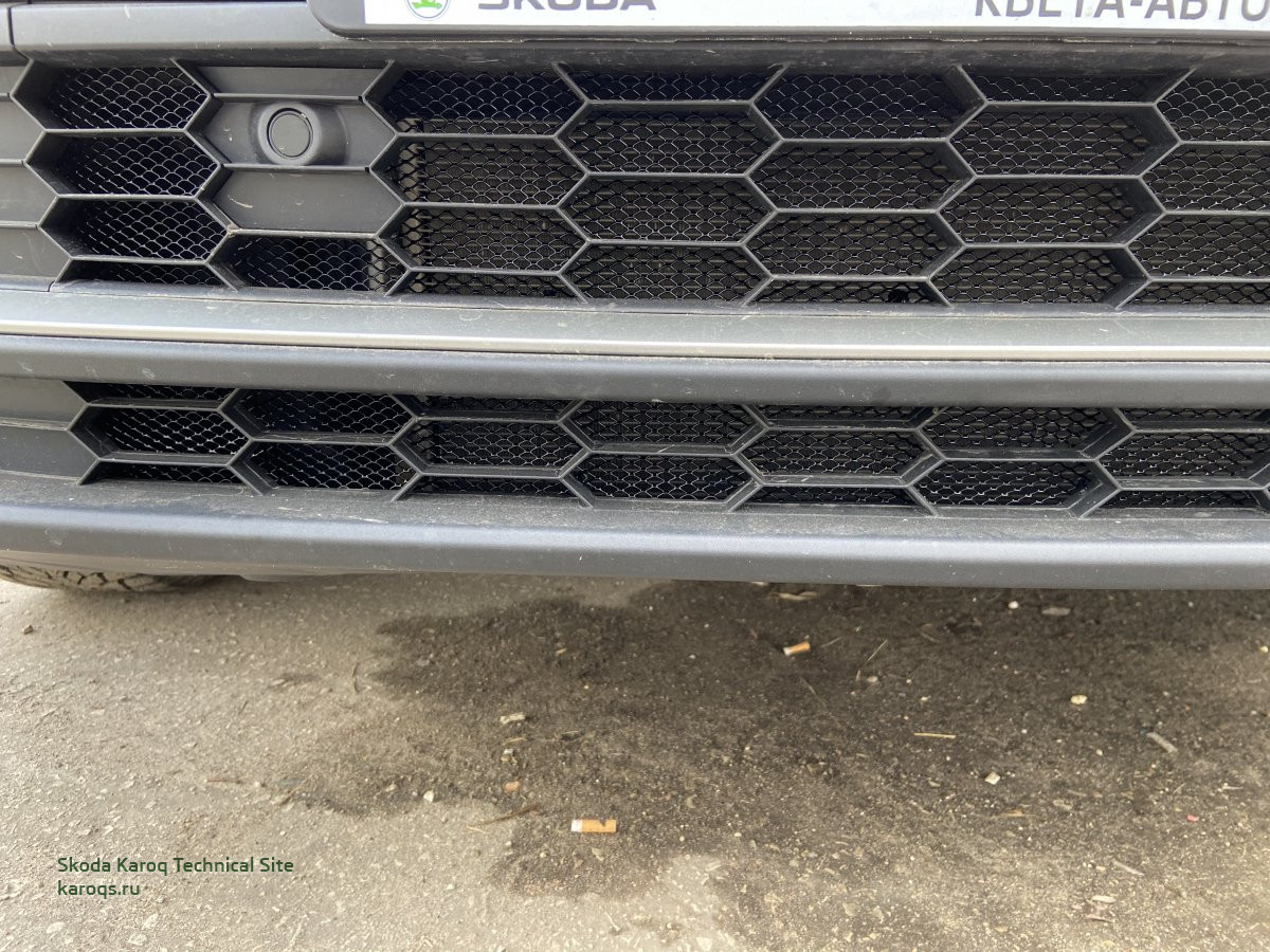

Тут очень многое зависит от того, где Вы живете и где ездите. Если ездите только по городу или неторопливо "рассекаете" по просёлкам - может, она Вам и не нужна. Хотя и в городе камушек может прилететь в радиатор. У Шкоды очень большие щели в бампере - оно, конечно, красиво и "спортивно", но не слишком надежно защищает радиатор от разного хлама, который может прилететь навстречу машине. И если мелкий мусор (всякие комары) просто забивает сетку радиатора, и его можно отмыть, в конце концов, то крупный (майские жуки, камушки) - загибает сетку радиатора. Вот сетку и ставят во избежание невосстановимого ухудшения его работы.
Препятствие потоку есть, но оно незначительное, и опыт множества людей, которые ездят с сеткой, показывает - абсолютно некритичное.
Крепление - да, стяжки. Но, как говорится, "Вам шашечки или ехать?"
Дилеру - доход, поэтому многие ставят сами - не мега-сложная операция.
Я тоже долго сомневался, пока не начал смотреть разные автомобили. Видел сетку и на Инфинити, и на Джипах. А корейцы, например, сразу делают решетку бампера в виде сетки - покрупнее, чем люди сами ставят, но птицу или камень покрупнее не пропускающих.
А так, каждый сам решает. Хочешь - ставь, не хочешь ...
