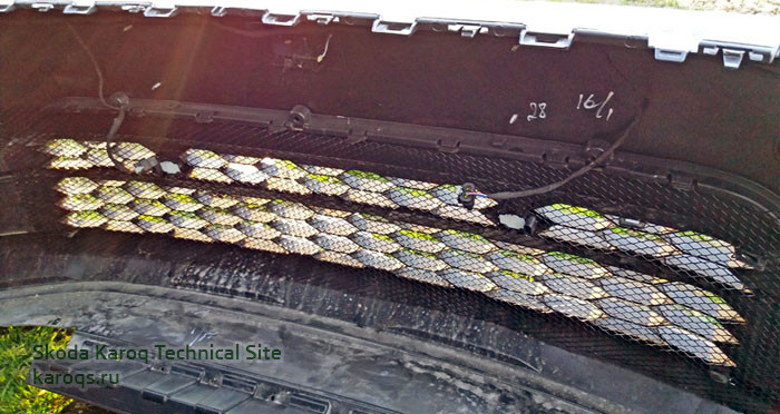

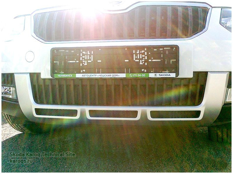

Устанавливаем защитную решетку внутри, делаем отверстия под датчики парковки, прикрепляем ее хомутами, лучше чёрными для невидимости. Получается приблизителтно такой результат:
