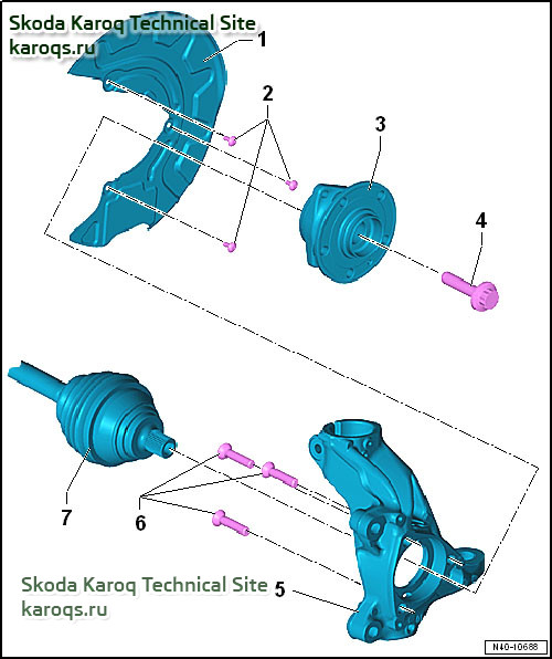

Детали и узлы подшипникового узла ступицы колеса Skoda Karoq
1 - Щиток
2 - Винт 12 Н·м
3 - Ступичный узел
снятие и установка: Снятие и установка ступичного узла
ремонт не предусмотрен
4 - Винт
после снятия заменить
ослабление и затяжка: Откручивание и затяжка винта крепления приводного вала к ступице колеса
5 - Поворотный кулак
различные варианты исполнения, применяемость см. Электронный каталог запчастей
снятие и установка: Снятие и установка поворотного кулака
6 - Винт
70 Н·м и довернуть на 90°
7 - Приводной вал
при монтажных работах приводной вал не должен свешиваться вниз, поскольку это приведёт к повреждению внутреннего шарнира
перед установкой наружного шарнира в ступицу нанести на шлицы шарнира тонкий слой монтажной пасты см. Электронный каталог запчастей

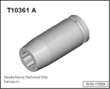

Насадка 24 мм -T10361- или -T10361A-

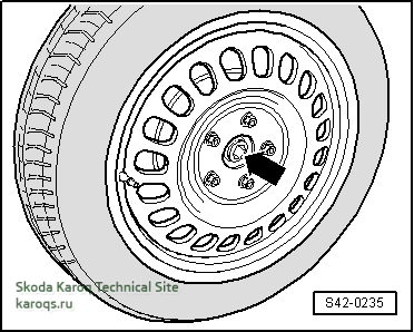

Откручивание
– На стоящем на всех колёсах автомобиле отпускать винт -стрелка- максимально на 90°, в противном случае есть риск повреждения подшипника ступицы колеса.
– Если снимается колесо, также ослабить колёсные болты.
– Поднять автомобиль так, чтобы вывесить колёса.
– Нажать на педаль тормоза (для этого потребуется помощник).
– Снять винт -стрелка- и отпустить педаль тормоза.

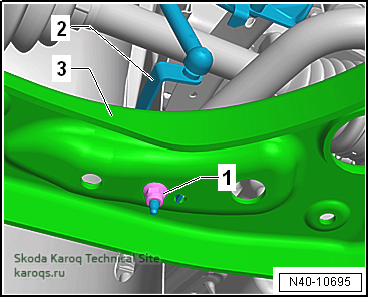

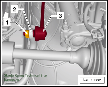

– Отвернуть гайку -1- от стойки стабилизатора -3-.
– Отсоединить стойку стабилизатора -3- от стабилизатора -2-.

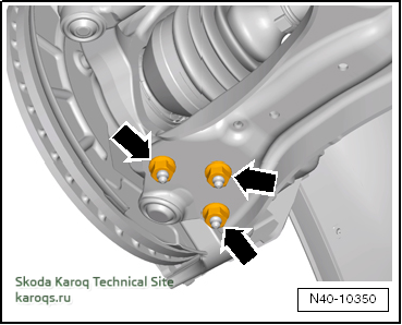

– Открутить гайки крепления -стрелки-.
– Отсоединить шаровую опору от рычага подвески.

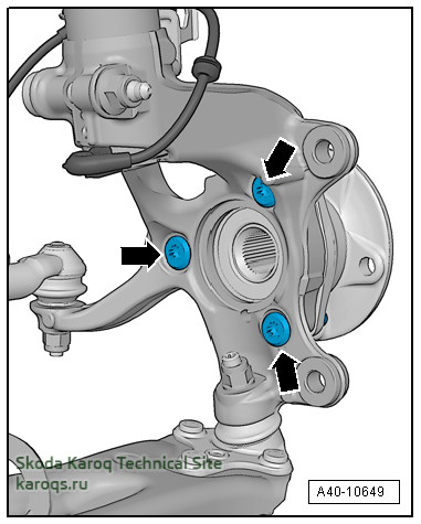

– Выкрутить винты -стрелки-.
– Извлечь ступичный узел из поворотного кулака.

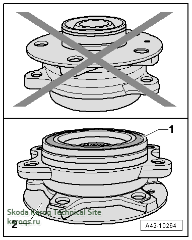

УВЕДОМЛЕНИЕ
Не допускать загрязнения и повреждения уплотнений при снятии, укладывании и хранении.
Cтупичный узел следует укладывать так, чтобы подшипник -1- всегда был обращён вверх.
Всегда укладывать ступичный узел на ступицу -2-.

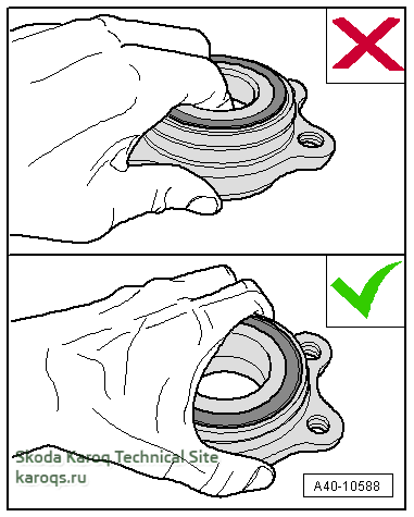

При операциях со ступичным подшипником запрещается захватывать его с внутренней стороны.
Захват ступичного подшипника выполнять только снаружи.

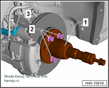

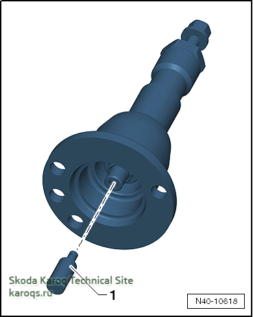

Выпрессовка приводного вала из ступицы

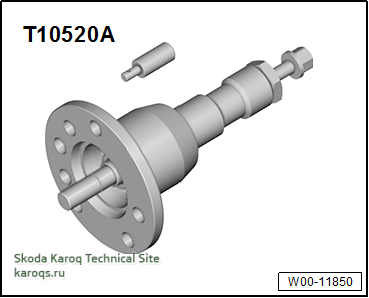

Съёмник -T10520A- или -T10520- с -T10520/5-
Если приводной вал при снятии не удаётся извлечь из ступицы, то его можно выпрессовать с помощью съёмника
Указание
Перед использованием съёмника -T10520A- необходимо вставить оправку -1-.

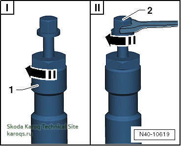

– Закрепить съёмник -T10520A- -1- при помощи трёх колёсных болтов -2- на ступице, чтобы можно было выпрессовать приводной вал -3-.
При этом необходимо соблюдать следующую последовательность работ:
– Затянуть от руки гайку с накаткой -1-.
– Вращать винт -2- и выпрессовать приводной вал из ступицы колеса.
Указание
По завершении работ и для подналадки необходимо вернуть ходовой винт в исходное положение, чтобы восстановить работоспособность гидравлической системы!
– Извлечь приводной вал из ступицы колеса.

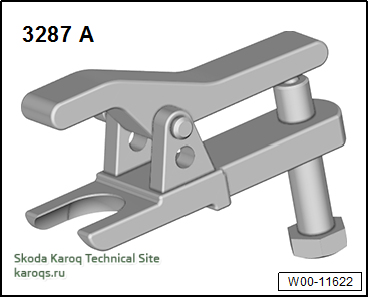

Съёмник шаровых шарниров -3287A-

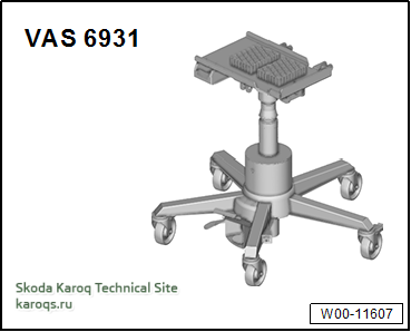

Домкрат для двигателей и агрегатов трансмиссии -VAS 6931-

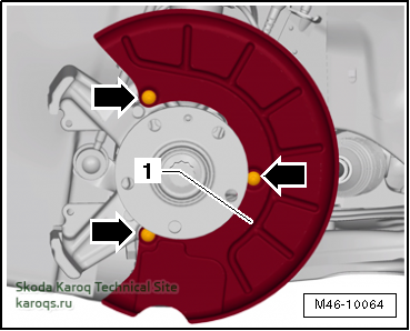

– Снять щиток -1- с поворотного кулака -стрелки-.

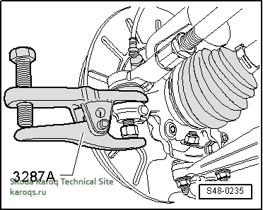

– Ослабить гайку наконечника рулевой тяги, но не откручивать полностью.
УВЕДОМЛЕНИЕ
Для защиты резьбы оставить гайку накрученной на несколько верхних витков резьбы пальца.
– С помощью съёмника шаровых шарниров -3287A- выпрессовать шаровой шарнир/наконечник рулевой тяги из поворотного кулака.
– Отвернуть гайку шарового шарнира/наконечника рулевой тяги.
– Выпрессовать наконечник рулевой тяги из поворотного кулака.

– Подвести под поворотный кулак домкрат для двигателей и агрегатов трансмиссии.

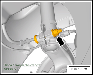

– Отвернуть винт, соединяющий поворотный кулак и амортизаторную стойку -стрелка-.

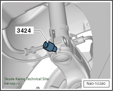

– В паз поворотного кулака вставить распорку -3424-.
Указание
Проследить, чтобы распорка -3424- была вставлена только в поворотный кулак. Не вставлять распорку слишком глубоко, чтобы не повредить язычок амортизаторной стойки.
– Повернуть её ключом с храповым механизмом на 90° и извлечь ключ из распорки -3424-.
