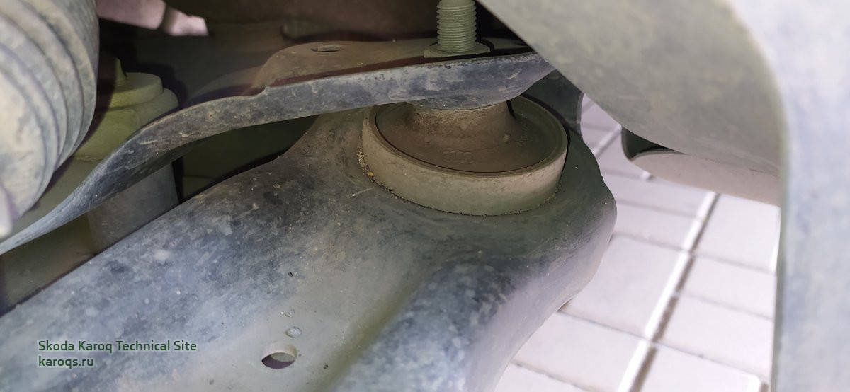

Кстати уточните как узнать, что сайлент-блок приказал долго жить?
@Stalin 34, Неадекватный скрип (может быть и адекватный:) ). Главное конечно тупо по внешнему их виду - вылезли ли из обоймы, надрывы... (Хорошо видно естесно если колесо снято).
    76.7 КБ · Просмотры: 336
