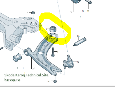

Речь о переднем сайлент-блоке рычага или все-таки о заднем?

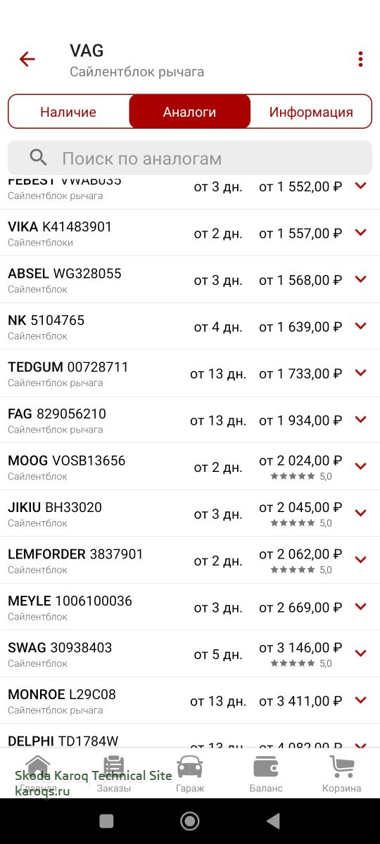

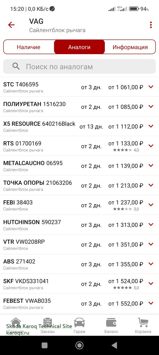

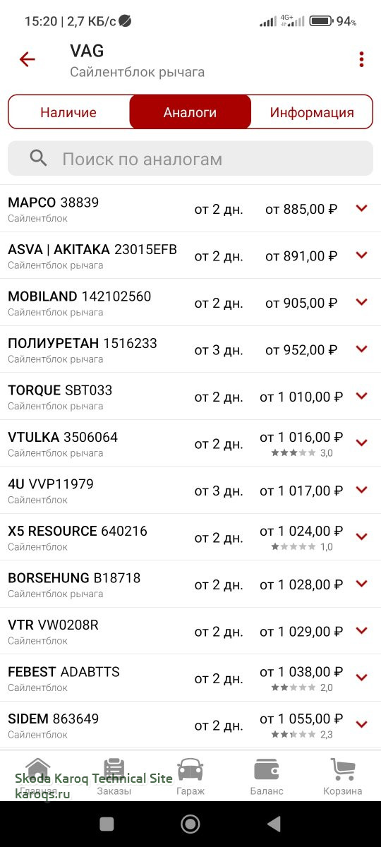

Да вроде вариантов тьма аналогов
Screenshot_2023-10-11-15-20-49-858_ru.autodoc.autodocapp.jpg Screenshot_2023-10-11-15-20-37-156_ru.autodoc.autodocapp.jpg Screenshot_2023-10-11-15-20-49-858_ru.autodoc.autodocapp.jpg Screenshot_2023-10-11-15-20-56-053_ru.autodoc.autodocapp.jpg
@Stalin 34, но есть нюанс. Экспериментов не хочу:) (планирую к декабрю замену. Для себя решил или цельнолитые от вага же, или аналог от лемфордер).
