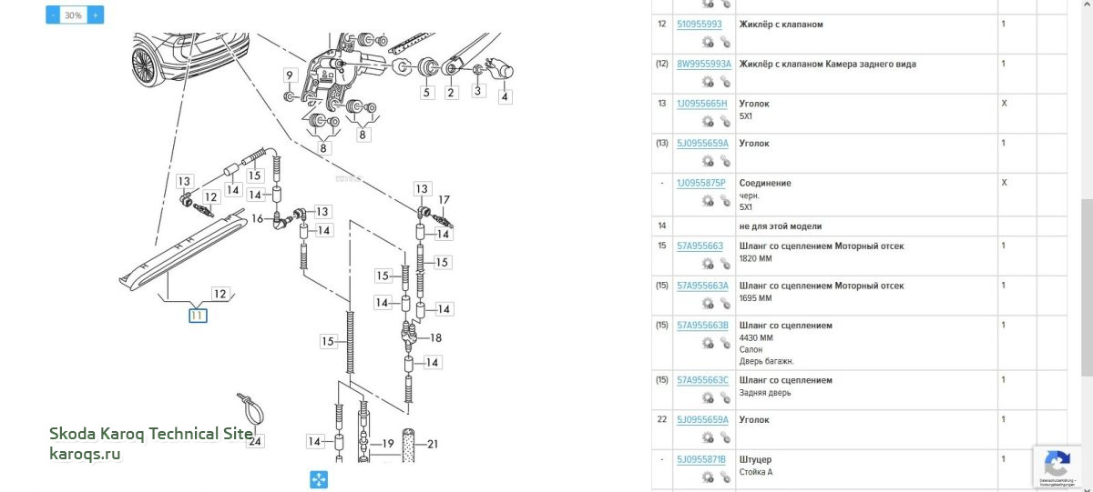

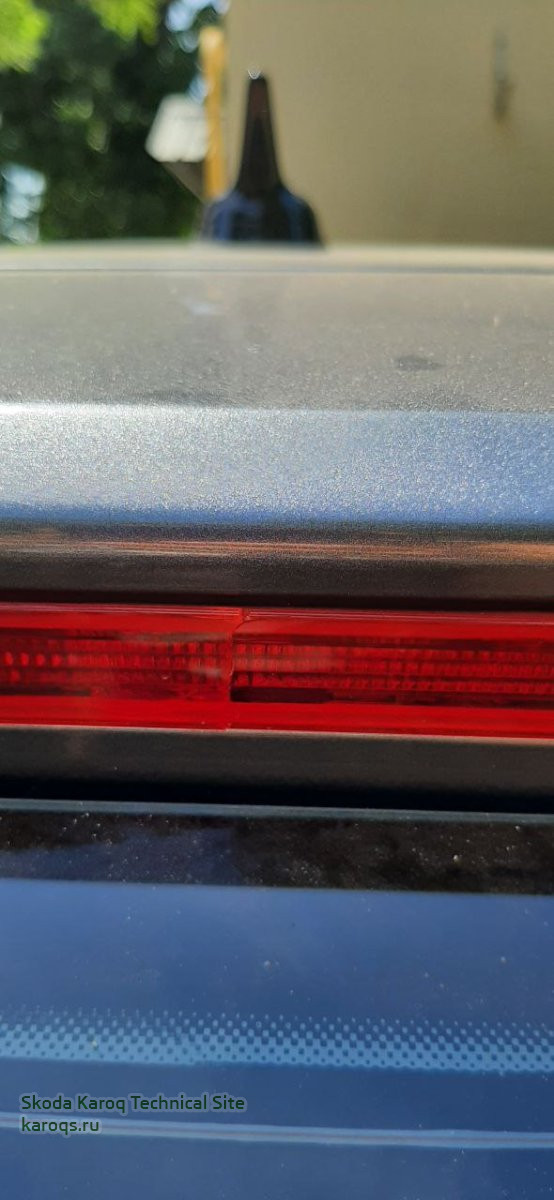

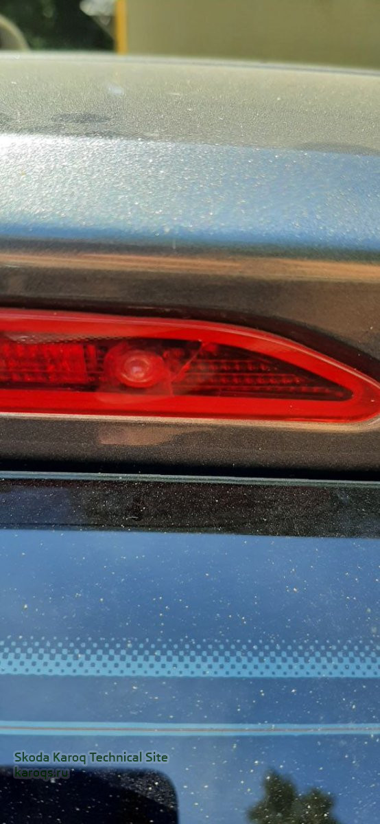

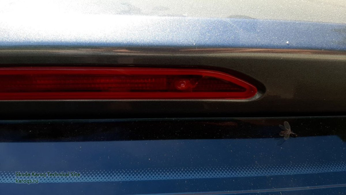

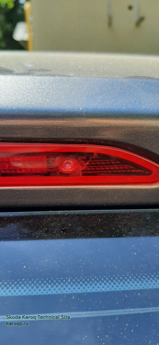

Прошу помочь подсказать, где можно заказать\купить задний верхний стоп сигнал, а так же запчасти тройника омывателя задней двери
Суть проблемы:
Жена, заметила, что при поливке заднего стекла вода не льется на стекло, а попадает в салон
При осмотре заметил тещины на плафоне
В общем разобрав заднюю дверь увидел, что соединения шлангов к тройнику отсегнуты...
Пытался их собрать - результат отрицательный - вода шла из соединений
Причем, когда разбирал обшивку в руки сыпались части от плафона и я не понимал как так вышло, что треснул плафон и развалилось соединение тройника...
Приехал к официалам, показа, рассказал
Слесаря посмотрели, сказали что вероятнее всего плафон пытались "дернуть" и что данная замена скорее всего под гарантию не попадет, а так же, если даже и попадет, то таких плафонов по базе у них не проходило, и если заказывать, то это не факт, что что-то придет
Обнадежили заниматься этой проблемой самому
Возник вопрос
Какие парт номера для плафона и рем комплекта тройника и уплотнительных соединений для шлангов... (возможно подойдут аналоги)
Если у Вас уже есть опыт замены, подскажите пожалуйста!
или, если есть вариант где-то заказать на разборе буду тоже очень рад
Прошу прощения за сумбурность

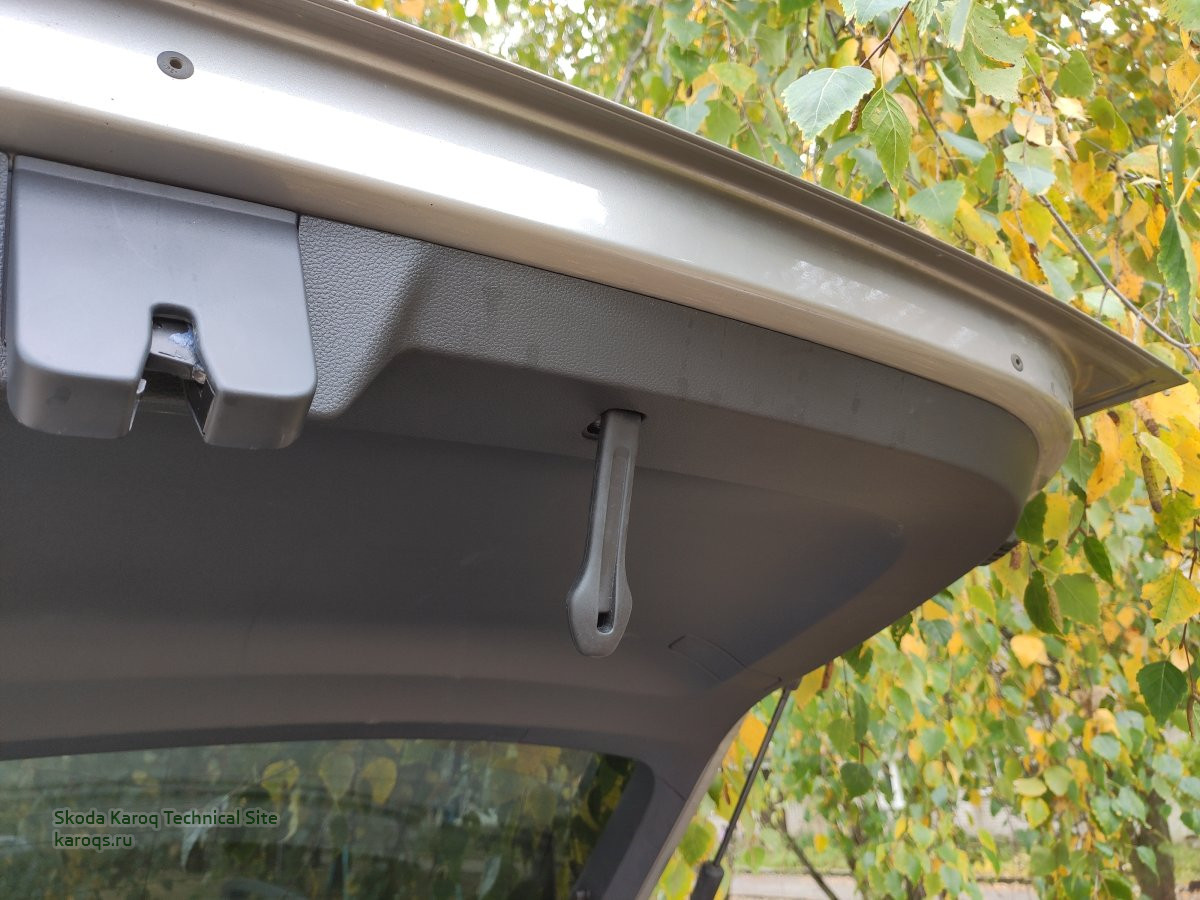

Как обычно закрывал багажник и ручка осталось в руке. Странно что это не зимой произошло.
а зимой наоборот легче закрывается. Видимо на жаре газлифты расперло и вы решили повиснуть на нем- а нужно было качками закрывать.
@antony, закрывается туго если багажник был долго открыт, от времени года не зависит. Но в тот раз багажник был открыт не долго, абсолютно типовая ситуация.

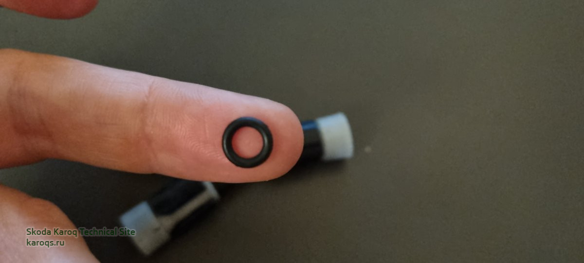

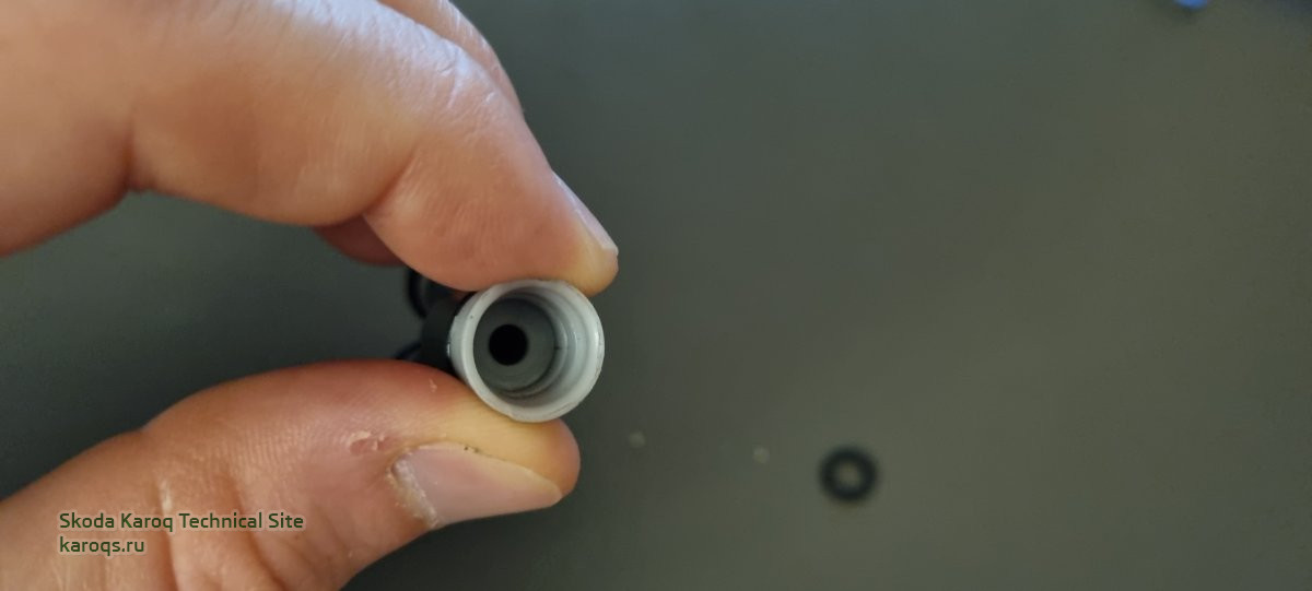

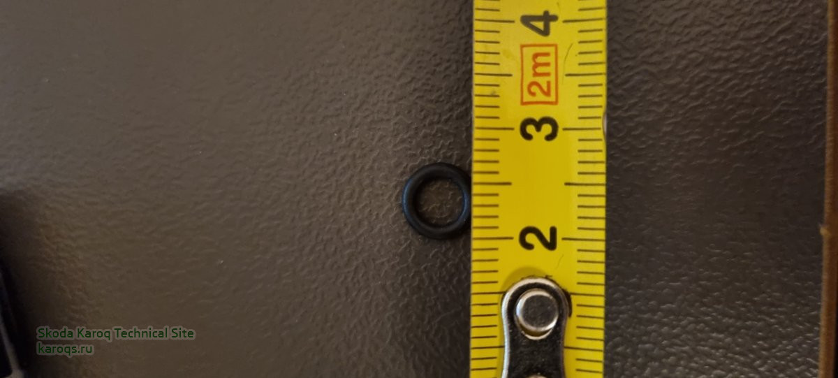

Добрый день
Подскажите пожалуйста, может кто сталкивался, как заказать уплотнительные кольца к тройнику омывателя заднего стекла?
Головная боль... из тройника льется омывайка,
Или может есть какой-то ремкомплект в сборе ?

Прямо с ним надо топать в сантехнику, сейчас этих колечек миллион, по-любому подберется.
Есть подозрение, что нашел
5J0955871A - такой номер, вроде бы сразу комплект штуцер кольцо и защелкиватель

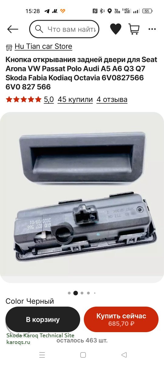

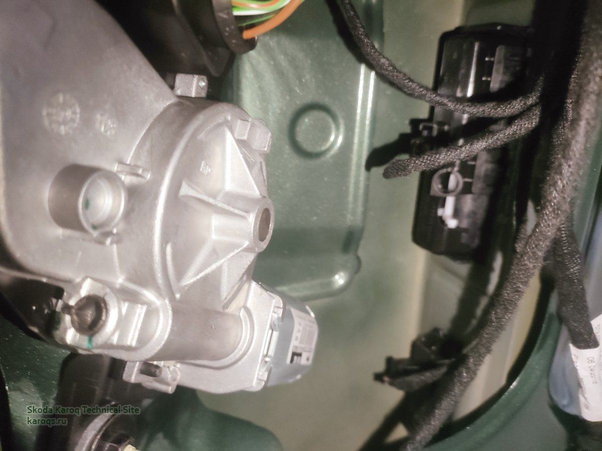

Сегодня был опять у дилера по поводу замерзания кнопки открытия багажника после их же мойки. Мне парят , что конденсат и такое может быть. Детально рассмотрел конструкцию в крышке багажника и пришел к таким выводам. Конденсат течет с привода заднего дворника и прям в дырки кнопки. Эти чудики взяли корпус от кнопки с камерой и не закрыли технологические отверстия для шланга омывателя и проводов камеры. И мне ещё говорит дилер, что если конденсат то диагностика платно. Ну и высказал я им по поводу недостатков конструкции) своими словами.
Скрины приложил с Али. Там наша кнопка и кнопка с камерой.

Все верно конденсат там скапливается , открыл заглушки резиновые и встало хорошо
Заглушки сняты ещё год назад)
Ни ОД, а демоны... Как и везде
Заказал кнопку на Али благо стоит с купоном 350 р)). Буду ее герметизировать и менять.
Явный косяк конструкции кнопки. Могли бы козырек какой поставить, чтобы вода через дырки не попадала.
У меня кнопка без камеры. На йети тоже камеры не было. И там и здесь вода конечно туда попадает (с багажника выше), вплоть до грязи и сосулек. Ни там ни там проблем с кнопкой не было.
Вы наверное зимой к дилеру не ездили))). А если серьезно , то вода туда может попасть только через отверстия для проводов или плохая резинка кнопки. Заставить их снять кнопку и внимательно на нее посмотреть не смог, а находиться у них доле не было возможности. По работе мастера , мне показалось, что он вообще впервые в жизни снимал обшивку хлопушки .
