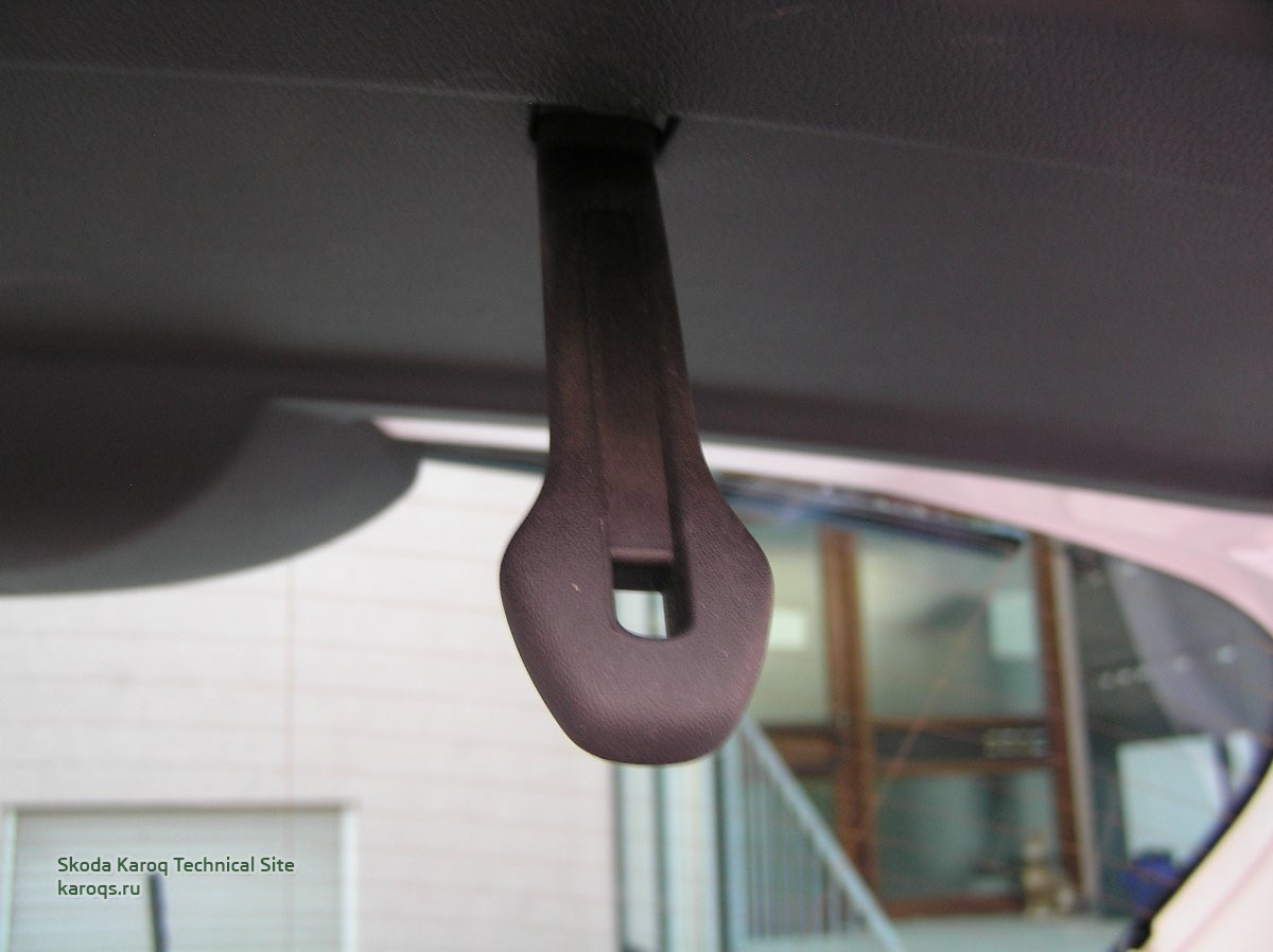

Как думаете, поменяют по гарантии?
@PavelRM, соотнесли затраты средств и времени на посещение дилера, со стоимостью этой фиговины?
Позвонил дилеру: механические повреждения не подходят по гарантии.
И в наличии нет.
@PavelRM, в в магазинах, которые я знаю тоже нет. Но!
Гляньте в инторнетах артикул более ранней ручки (она с кругляшом на конце, а не ромбом), мне думается у нее крепеж аналогичный и ручек таких и на авито и новых должно быть хоть попой кушай.
И в наличии нет.
1.Выше предлагали деталюшку
2. Я бы полосу темной резины/силиконового шнура замастырил как в автобусах
Артикул:
1Z5827895A47H​
Спасибо за артикул, но и его нет. На авито 1 объявление, 1.5т.р. с учётом доставки.

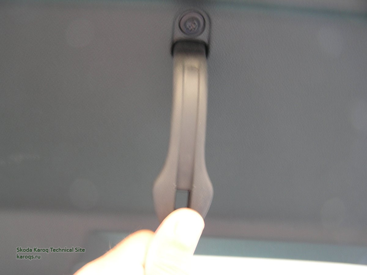

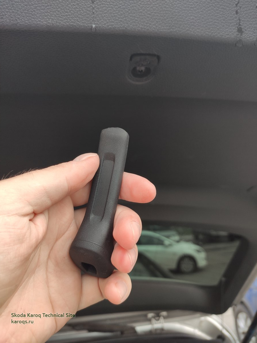

А от Фабии, случайно, не подойдёт? 5E5827895A
Она что то вроде жёсткой резины и ломаться нечему.
Кто-нибудь уже разбирал крепление? Наверное, на спецболте прикручена?
