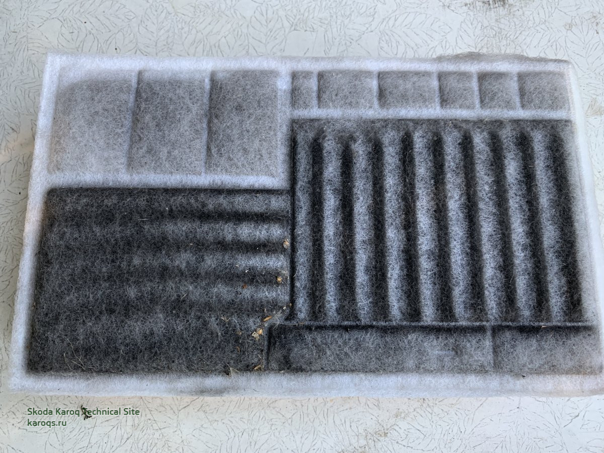

Фильтр салона угольный - VAG 5Q0 819 653
Фильтр салона пылевой - VAG 5Q0 819 644 A

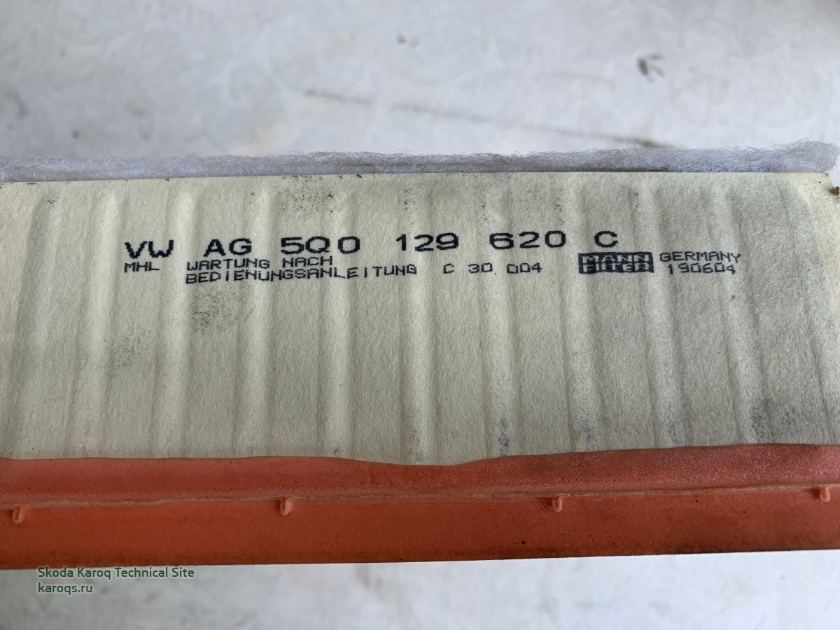

Фильтр масляный - VAG 04E 115 561 H

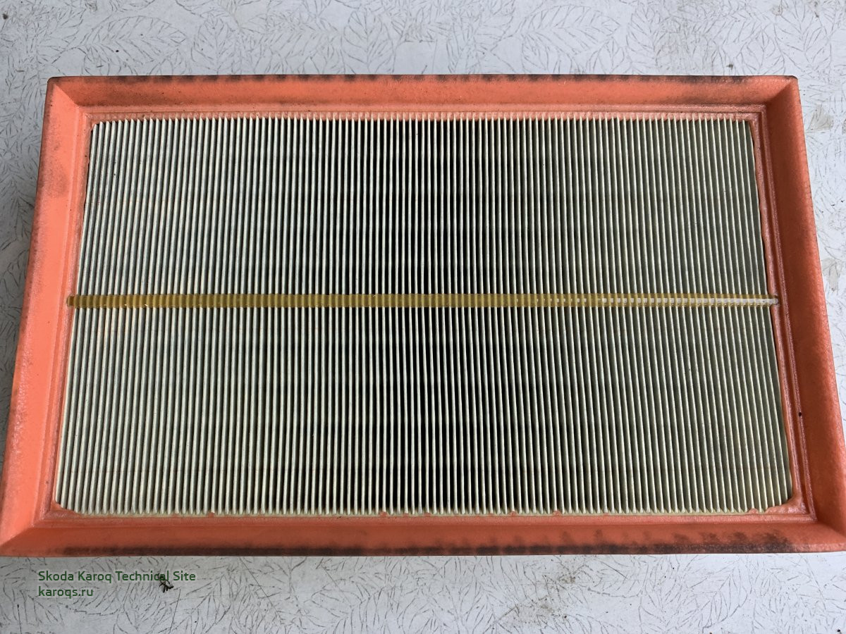

Фильтр воздушный - VAG 5Q0 129 620 E
Свеча зажигания - VAG 05E 905 602
Сливная пробка поддона - VAG N 902 889 01

Фильтр воздушный двигателя VAG № 04E129620.
Аналог фильтра воздушного:
Фильтр воздушный FILTRON № AP062/1.

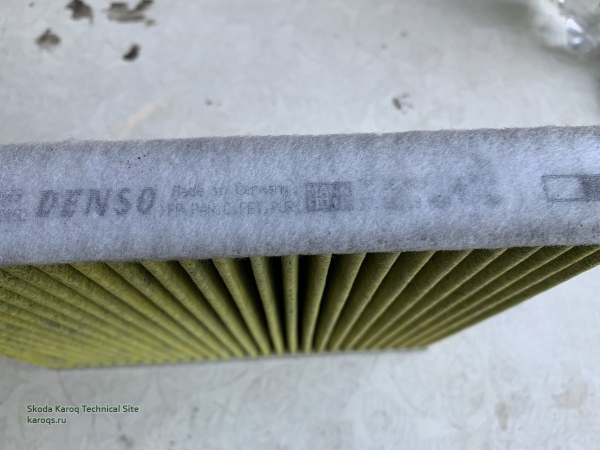

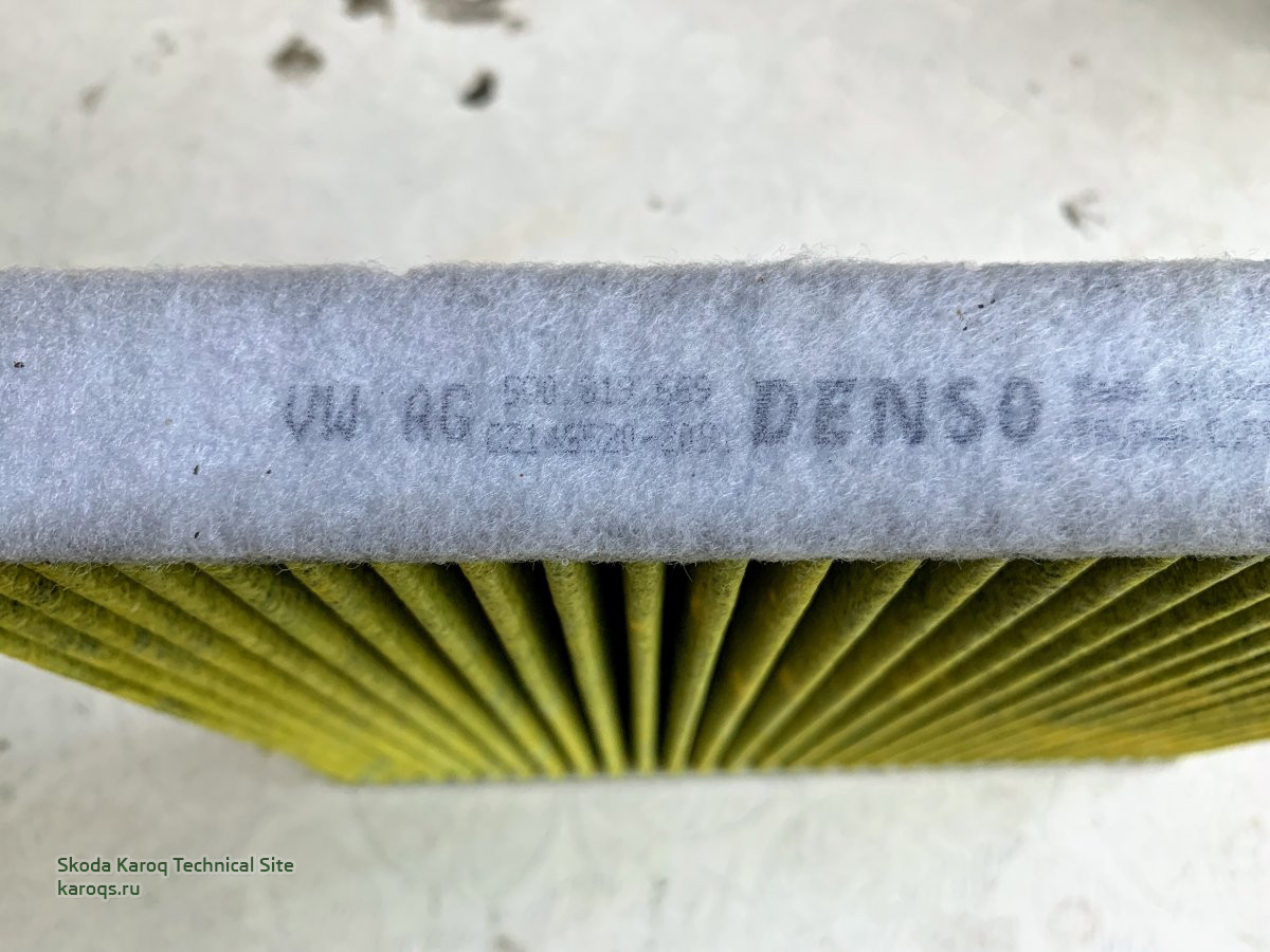

Фильтр воздушный салона VAG № 5Q0819644A.
Аналог фильтра салона:
Фильтр воздушный салона MAHLE № LA888.
Фильтр воздушный салона угольный MAHLE № LAK888.

Фильтр салона
Замена КАЖДЫЕ 12 МЕСЯЦЕВ ИЛИ КАЖДЫЕ 15000 КМ
Чаще при "пыльных" условиях эксплуатации
Фильтр салонный оригинальный
VAG (5Q0 819 653) - угольный
VAG (5Q0 819 669) - антиаллергенный (Он стоит с завода, фирмы MANN)
Аналоги:
Mann (CUK 26 009) - угольный,
Mann (FP 26 009) - антибактериальный FreciousPlus он же оригинал, желтый, стоит с завода
BOSCH 1 987 432 543
Filtron (K 1311A) - угольный (дешевый)
