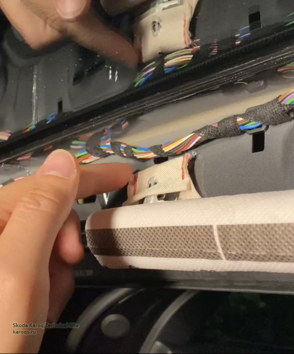

По правой стойке ветрового - вот эту штуку успокоил.

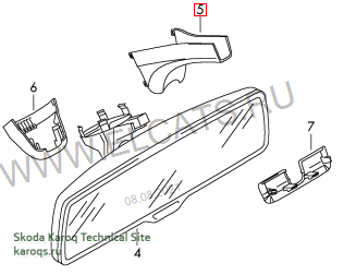

Мандала под номером 5 у меня дребезжит на шершавом асфальте. Придавливаешь пальцем - тишина.
Обнаружил источник стука у форточки у себя. Полка имеет опору на пластмассовые детали. На ней есть два упора покрытые прорезиненной пластамассы, но они дубовые и при тряске стучат. А облицовка работает как резонатор. Проверьте, может быть и вас такая проблема. Решение - приклеил плотный поролон.Именно. Причём слева и справа в районе форточки
