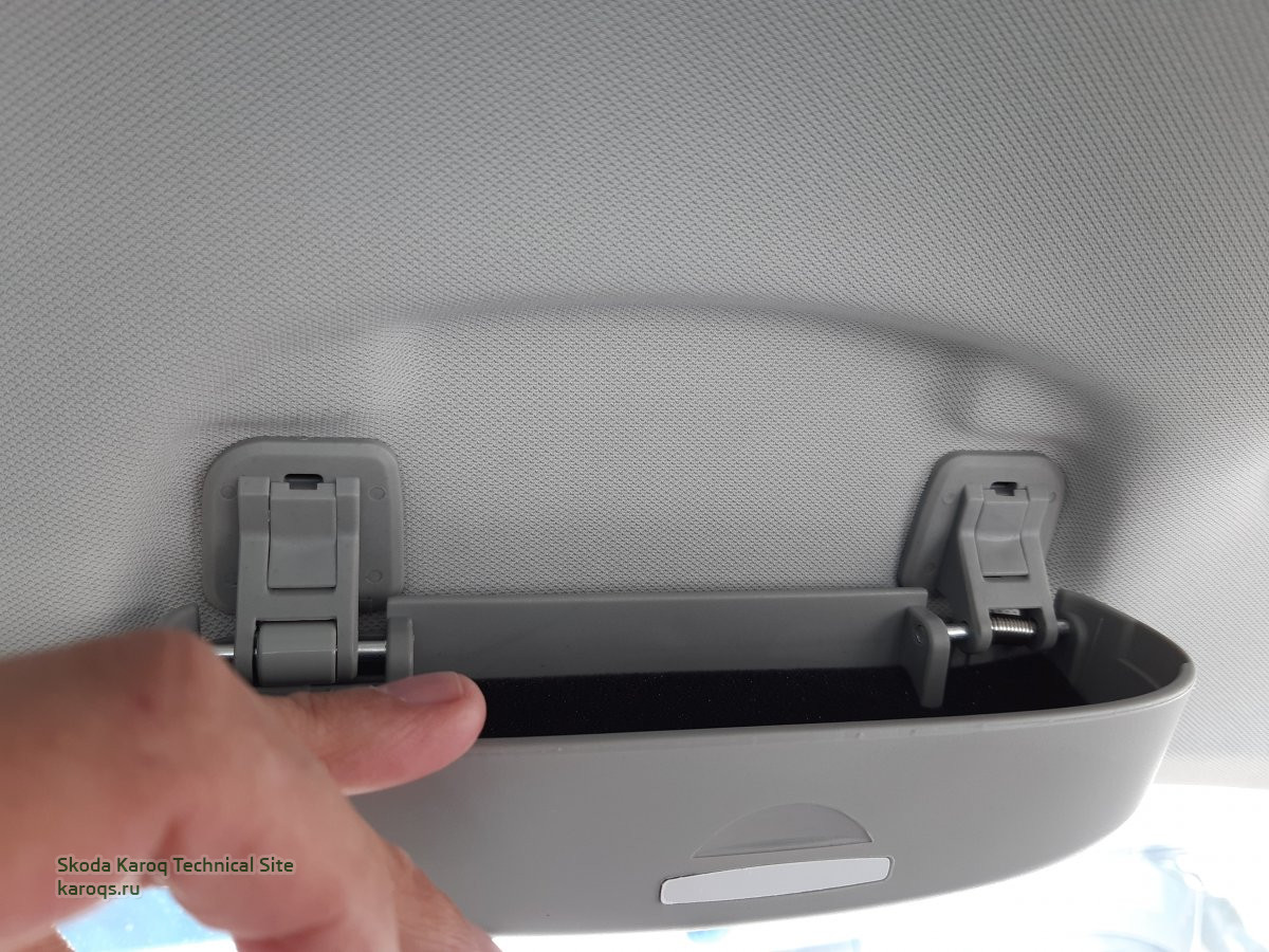

Бряцают очки в очечнике о пластик. Бесит. м У меня там всегда пара очков темных. Думаю карпет надо влепить туда.

Очки да, но не сильно)) Возьми параллон в размер оченика и сделай там прорези под очки, типа футляра получится)) карпет тоже думаю решит.

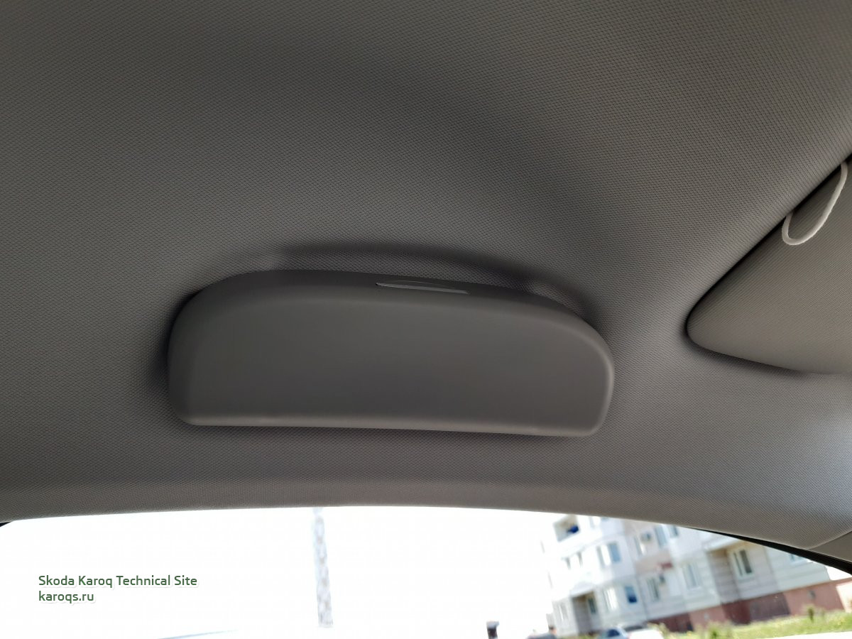

Тоже бесило. Для себя решил этот вопрос очечником вместо потолочной ручки из поднебесной.
