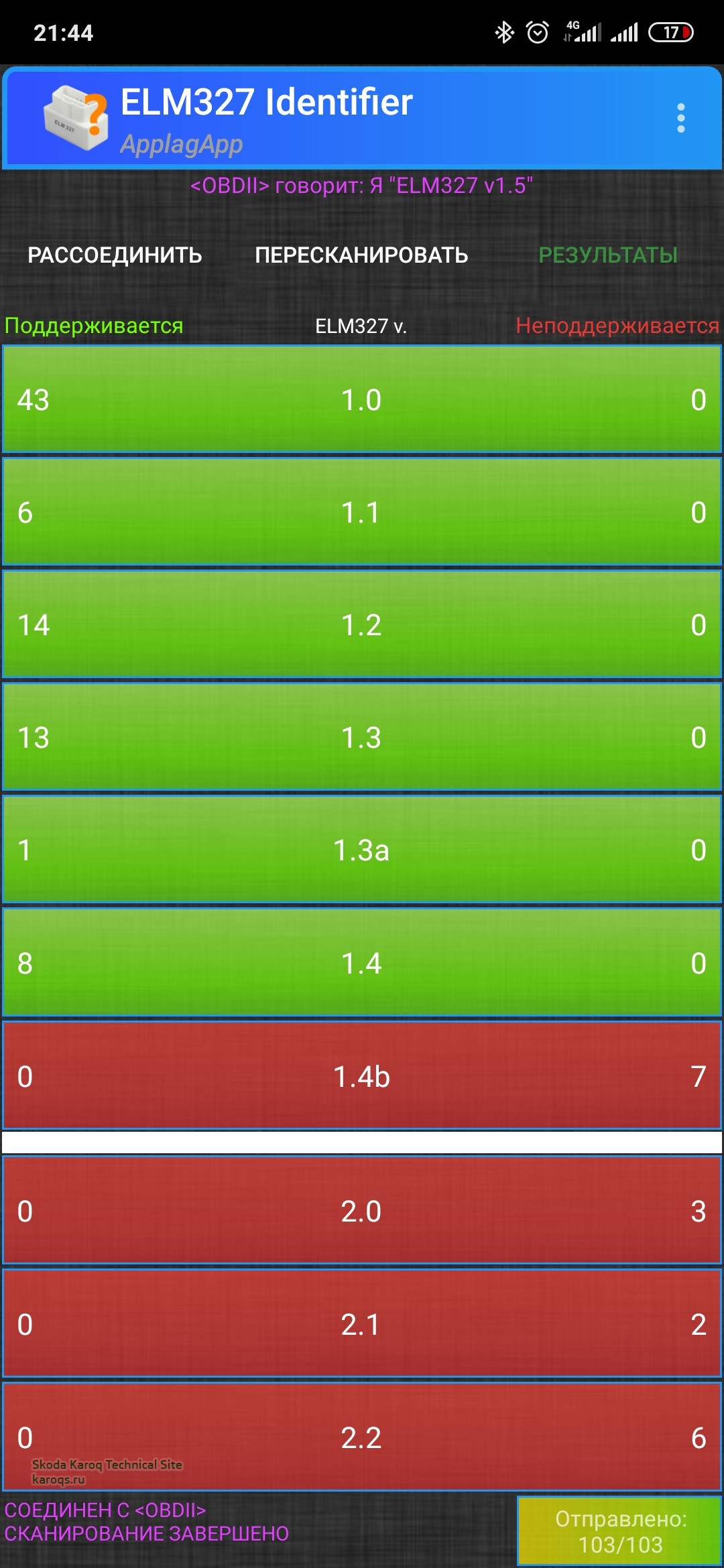

У меня именно такой:
3742
Покупал на али почти за 400р. Искал по ключевым словам elm327 v1.5 PIC18F25K80.
С carista работает. Чуть позже проверю через ELM327 identifer.

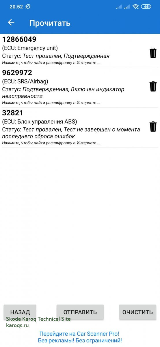

@dorya12, интересно как она ошибки читает...

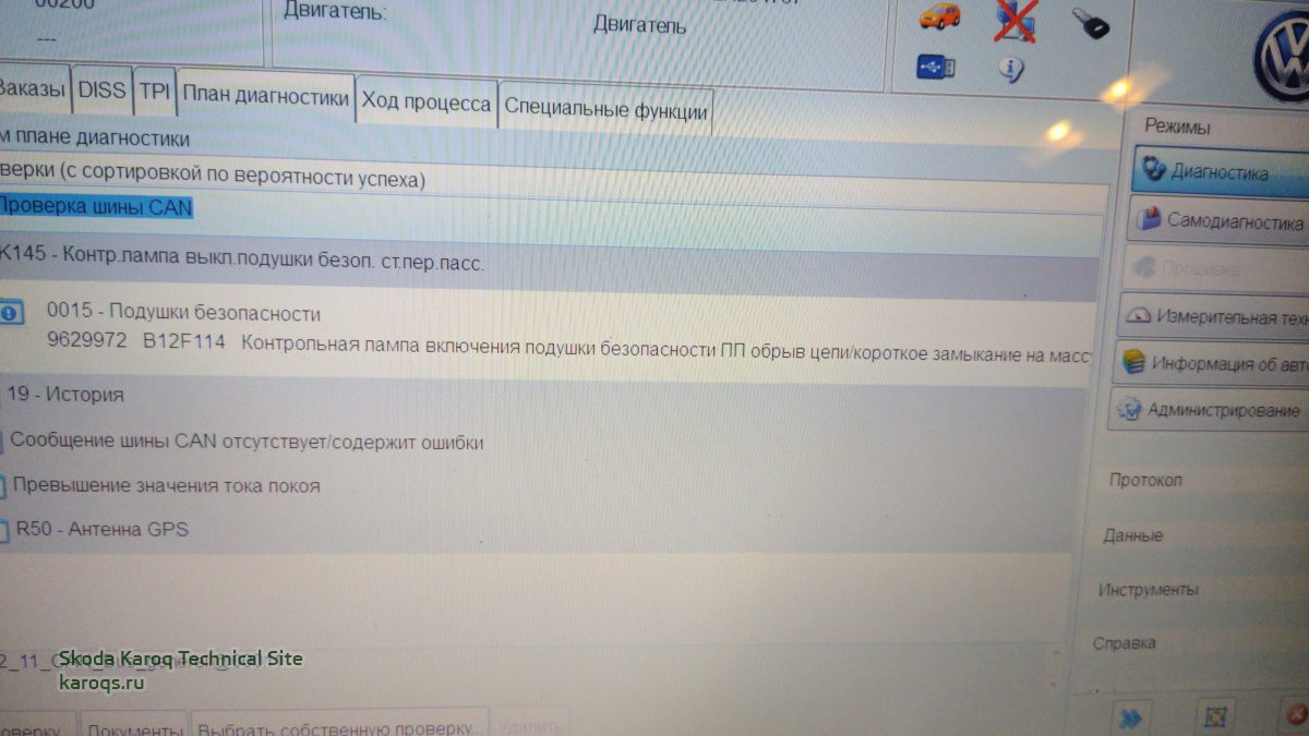

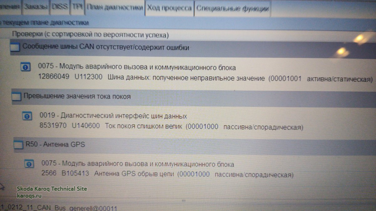

Никак не читает, выводит непонятную муть. Кодировать стоит очень осторожно, без одиса не рискнул бы лезть. Обдиливиан тот еще развод на бабки, хочешь быстро кодировать плати бабки или смотри рекламу без конца фапая на токены помимо покупки девайса за 6 тыщ, нафиг надо если вася с али за две тыщи делает как минимум столько же и даже больше. Полноценную диагностику, кодировку и адаптации можно сделать только одисом, остальное баловство не более.
Для сравнения, что видит кар-сканер и что видит одис (одни и те же ошибки)
Screenshot_2020-06-26-20-52-20-853_com.ovz.carscanner.jpg IMG-20200702-WA0002.jpg IMG-20200702-WA0000.jpg
