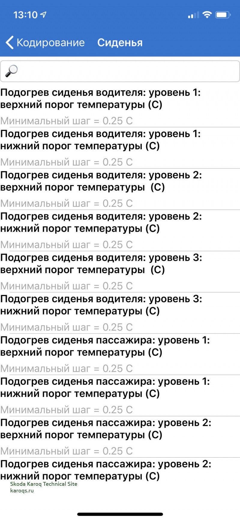

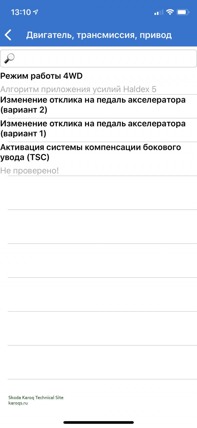

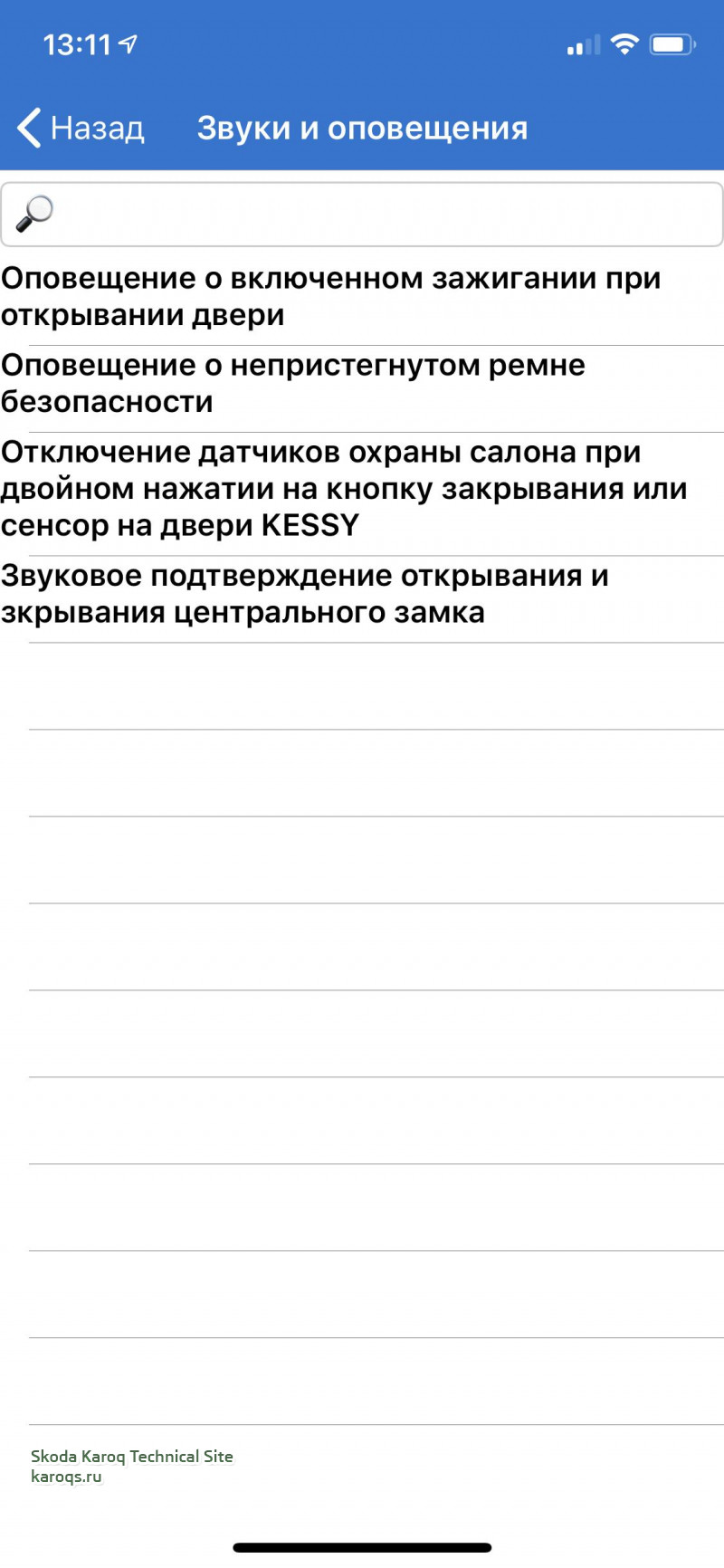

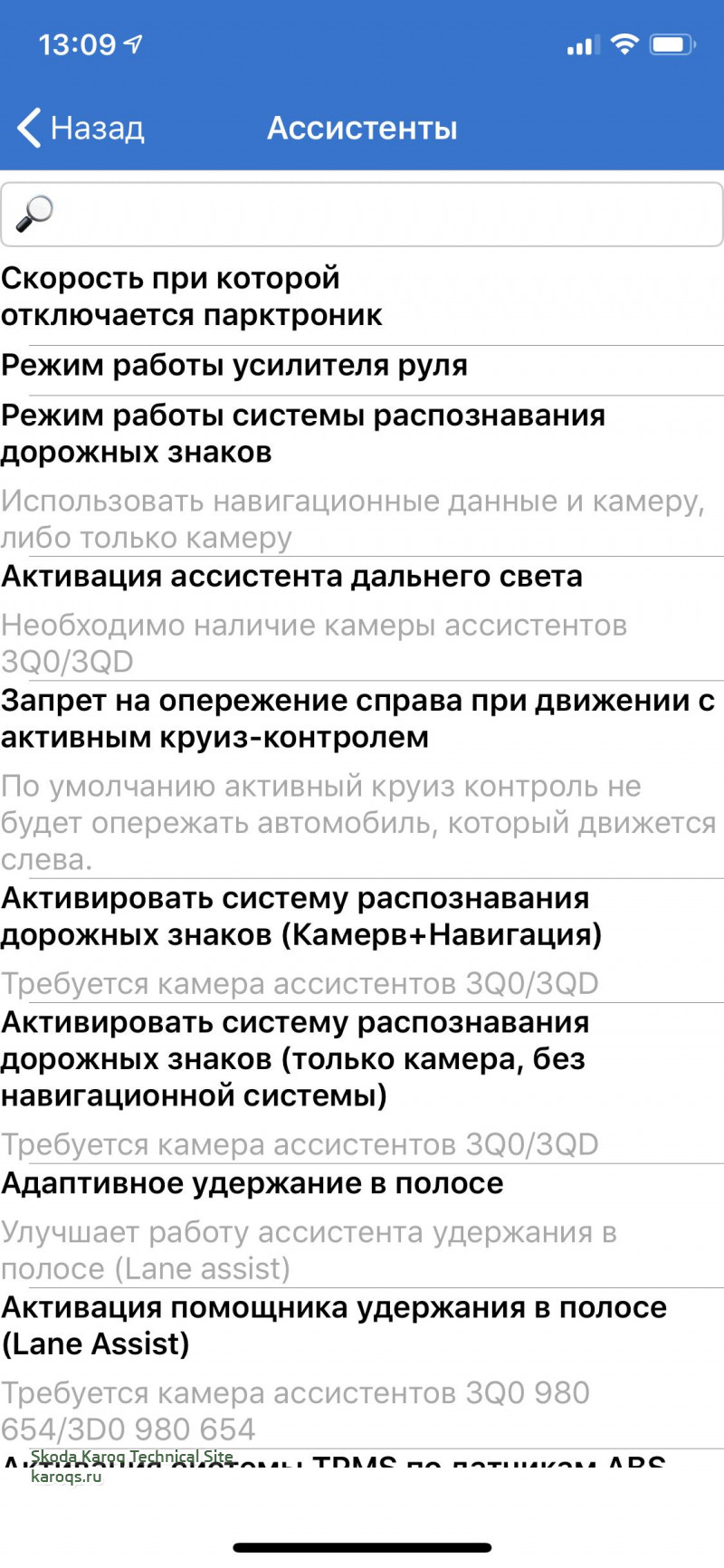

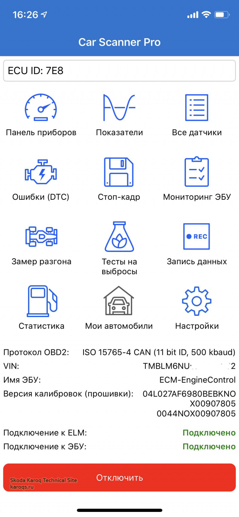

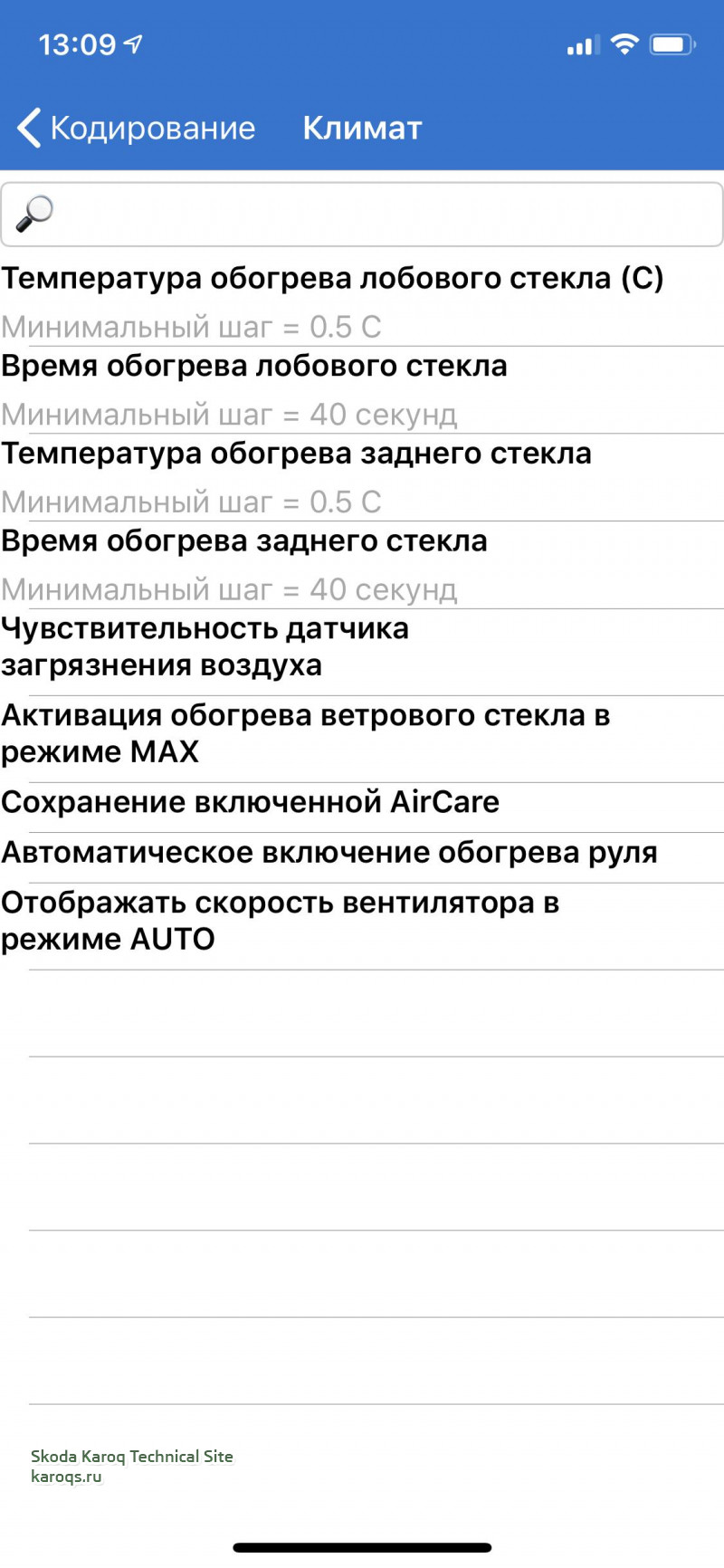

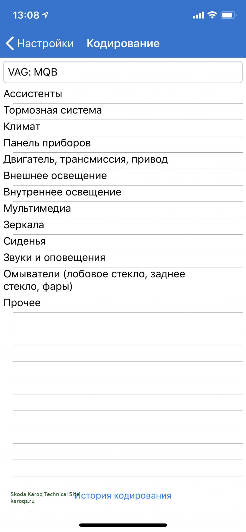

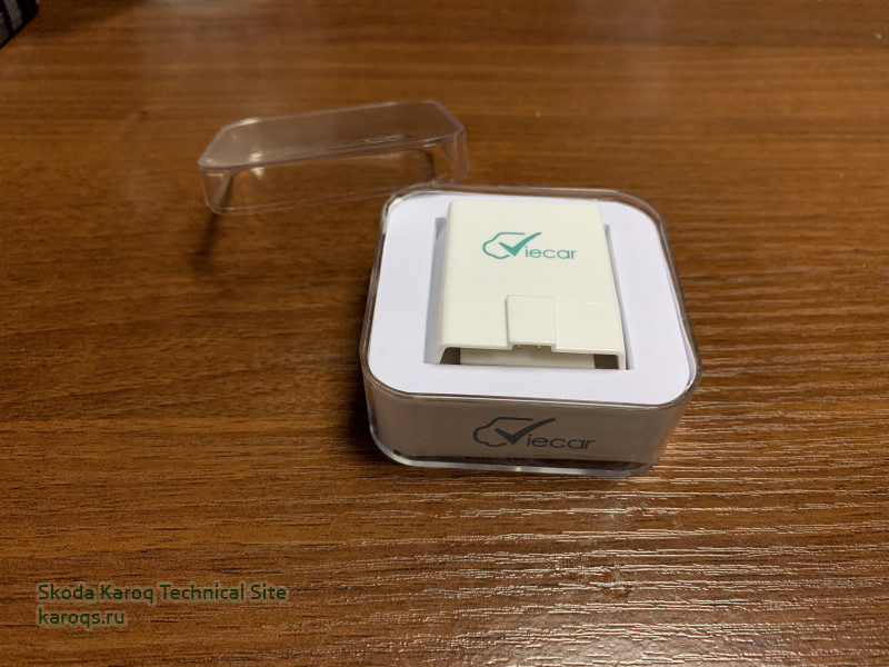

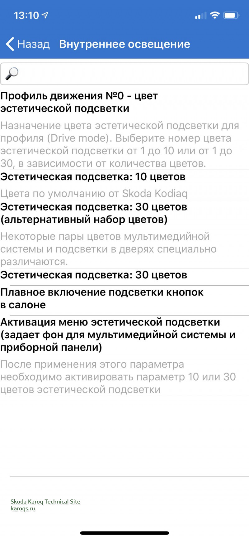

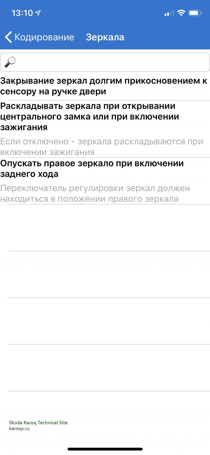

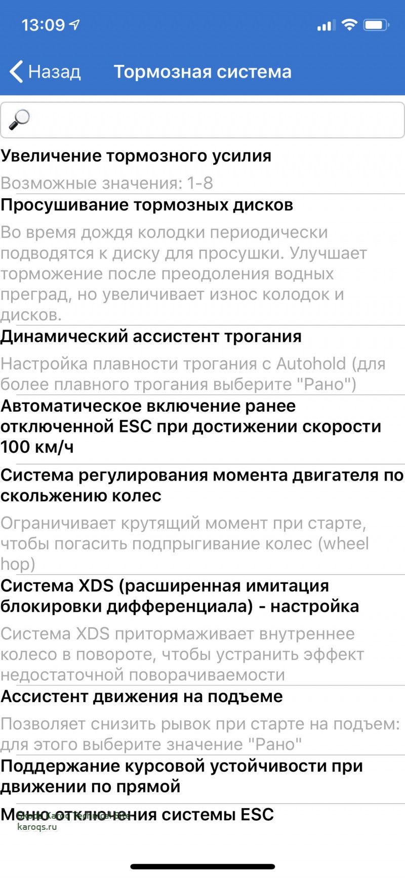

Для айфонов могу посоветовать программу Car Scanner. Из-за некоторых ограничений системы не совсем удобно работать с wi-fi адаптерами (Carista), с дешевыми блютус адаптерами вообще не работает, нужна версия блютус 4.0.
на сайте программы есть рекомендации по выбору адаптера.
взял рекомендованный.
немного скриншотов программы:
IMG_0337.jpg IMG_0338.jpg IMG_0339.jpg IMG_0340.jpg IMG_0341.jpg IMG_0342.jpg IMG_0342.jpg IMG_0343.jpg IMG_0344.jpg IMG_0344.jpg IMG_0345.jpg IMG_0346.jpg IMG_0347.jpg IMG_0348.jpg IMG_0349.jpg IMG_0347.jpg IMG_0348.jpg IMG_0349.jpg IMG_0351.jpg IMG_0352.jpg IMG_0354.jpg
пока ошибок нет. Программа так и показывает.

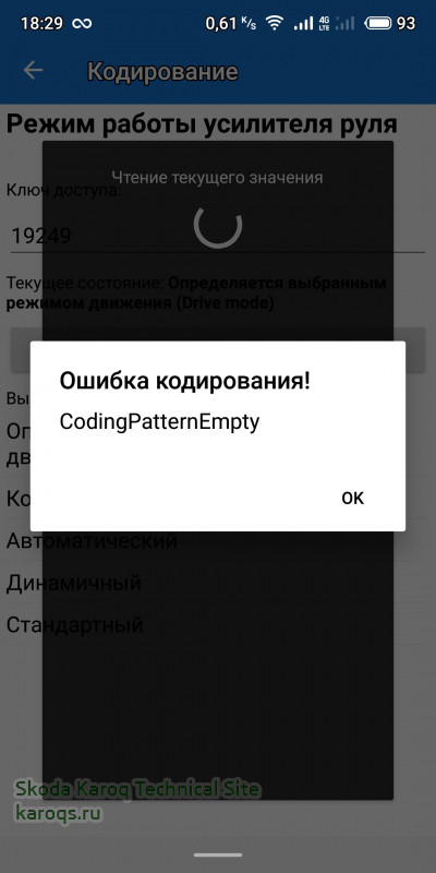

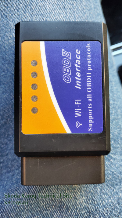

Вот такой адаптер купил.

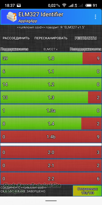

Тест показывает такой
Вроде работает, приборы показывает, но кодировать не хочет:
Я что-то не так делаю или адаптер треш? Опыта в Car Scaner нет.
Так тестер пишет версию 1.5, она вроде "правильная".
А не посоветуете какой купить и где?
Автор Car Scaner пишет:
Выбор качественного адаптера. Версии адаптеров.
Для начала немного горькой правды. Все дешевые адаптеры (меньше $50) – это не настоящие адаптеры с чипом ELM327, а их китайские клоны, подделки, которые лишь притворяются оригинальными ELM327 и работают “как ELM327”.
А что не так с дешевыми китайскими клонами?
Запомните : покупка дешевого китайского клона (подделки), равноценна игре против казино. Казино всегда выигрывает.
В большинстве китайских клонов есть множество различных глюков.
Существует несколько вариантов китайских клонов:
  1. Старые клоны, у которых указана версия “v.1.4” or “v.1.5”. Они были изготовлены на том же чипе, что и оригинальный ELM327, поддерживали 90% команд и, в большинстве случаев, работали также хорошо, как и оригинальный ELM327. К сожалению, хитрые китайцы решили “оптимизировать” бизнес и перейти на более дешевый вариант клона, поэтому сейчас очень сложно найти хороший старенький клон.
  2. Новые клоны, у которых указана версия “v.2.1” (иногда уже указывают 2.2). Это просто кусок г-на. У 100% этих клонов есть различные глюки (см. список ниже). Если вы видите дешевый адаптер версии “2.1” и у вас нет полной уверенности, что это оригинальный ELM327, НЕ ПОКУПАЙТЕ ЕГО!
  3. Хитрые китайцы осознали, что покупатели стремятся купить адаптер версии “1.4” или “1.5” вместо полной глюков версии “2.1”. И что же они сделали? Они просто изменили строку с номером версии с “2.1” на “1.5” и теперь продают тоже самое г... версии “2.1” под видом “1.5”.
  4. Качественные современные китайские клоны. Обычно производители таких адаптеров указывают свое название. Т.е. вы покупаете не просто “ELM327 OBDII adapter”, а некий “фирменный” адаптер, например Viecar, V-Gate, KONNWEI. Такие адаптеры практически не отличаются от оригинальных ELM327. Отличительной особенностью таких адаптеров является исполнение в оригинальных корпусах. Так, настоящие адаптеры Viecar выглядят продолговатыми, ровными и чуть длинней, чем обычные адаптеры. Адаптеры V-Gate имеют кнопку и прорезиненный корпус. Фирменные адаптеры всегда идут в качественной упаковке, а не просто в прозрачном целофане.
  5. Подделки под фирменные китайские клоны. Да, ситуация с подделками вышла на новый уровень. Теперь можно встретить подделку под фирменный китайский клон. Отличить подделку обычно очень просто – у нее будет явно заниженная цена, простой корпус, отсутствие фирменной упаковки.
Некоторые советуют искать определенную версию адаптера (1.4, 1.5) и не покупать адаптеры версии 2.1. Эти советы уже утратили свою актуальность и ориентироваться на номер версии адаптера совершенно бесполезно!
А вот список известных проблем с “некачественными” китайскими клонами:
  1. Самое простое – он может вообще не работать.
  2. 100% этих клонов не поддерживает полного набора команд оригинального ELM327. Некоторые из них даже не поддерживают базовые команды.
  3. Некоторые из них не поддерживают все протоколы, которые поддерживает оригинальный чип ELM327. Большинство клонов версии “2.1” не поддерживает протоколы SAE J1850 PWM/VPM, так что с ними вы не сможете подключиться к старым автомобилям марок Buick, Cadillac, Chevrolet, Chrysler, Dodge, GM, Isuzu, Ford, Lincoln, Mazda.
  4. У клонов вечные проблемы с подключением к различным автомобилям. Например, большинство некачественных клонов не способны подключиться к автомобилям Nissan/Infinity/Datsun.
  5. Большинство некачественных клонов не может подключиться к автомобилям, которые требуют нестандартные строки инициализации, например, ВАЗ/Лада, Nissan Consult II.
  6. Большинство некачественных клонов некорректно запрашивает дополнительные датчики.
  7. Большинство китайских клонов теряет часть данных при передаче информации. Например, запрашивая VIN код, вы можете получить только 2/3 от настоящего VIN, потому что 1/3 “потерялась в пути”.
  8. Некоторые китайские клоны могут неверно передавать показания датчиков. У меня был такой адаптер, который всегда показывал температуру охлаждающей жидкости +25 C, даже тогда, когда она была 0 C или 80 C
  9. Большинство некачественных клонов плохо держат соединение, часто зависают.
  10. Самое неприятное – они могут коротить или спамить бортовую сеть левыми данными, что будет мешать ЭБУ выполнять свою основную функцию – управлять двигателем. Многие владельцы автомобилей отмечали неровную работу двигателя во время использования таких адаптеров.

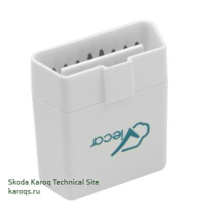

Какой ELM327 OBD2 адаптер стоит купить?
Думаете увидеть тут ссылки на магазины или предложение купить адаптер у меня? А вот и нет Я не занимаюсь продажей адаптеров, а все мои советы основаны на моем личном опыте и отзывах пользователей Car Scanner.
Для любых операционных систем и любых устройств я рекомендую адаптер Viecar Bluetooth 4. Выглядит он так: белый, ровный (не Т-образный) корпус, идет в фирменной пластиковой коробке, стоит примерно 15-25 долларов США (на момент написания этой статьи — 800-2000 рублей), в зависимости от жадности продавца.
Очень важно: у этого производителя есть разные модели адаптеров, и я рекомендую конкретную модель, а не любой адаптер Viecar! Я настоятельно не рекомендую покупку других устройств под маркой Viecar, потому что они крайне низкого качества.
Эта модель имеет двойной чип Bluetooth и поддерживает работу через Bluetooth 2.0 (для Android и Windows), так и через Bluetooth 4.0 (iPhone/iPad).
Где купить? Как обычно — у китайцев на Aliexpress.com, ebay.com. Чуть дороже можно купить на Avito или в каких-нибудь российских интернет-магазинах, которые уже купили этот адаптер в Китае и теперь перепродают Вам по двойной цене.
Альтернативный вариант, подходящий только для iOS (iPhone/iPad): KONNWEI KW903 Bluetooth. Цена около 1000 рублей.
Из плюсов: его можно найти в наличии в Днс или Технопоинт и вам не придется ждать месяц доставки из Китая.
Внимание: адаптеры KONNWEI KW903 Wi-Fi я категорически не рекомендую! Это полное г..но.
Если вы хотите купить какую-либо другую модель, то я могу дать вам совет: старайтесь купить «брендовый» адаптер в нестандартном корпусе.

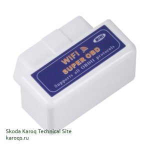

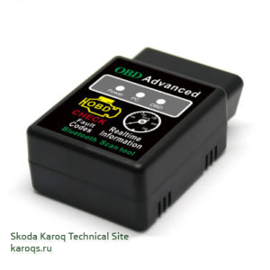

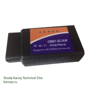

Какие адаптеры не покупать ни в коем случае
Список «плохих» адаптеров значительно шире:
  1. Не покупайте адаптеры компании xTool, потому что они НЕ совместимы с ELM327 и работают только со своим собственным софтом.
  2. Не покупайте проводные адаптеры — Car Scanner поддерживает только беспроводные адаптеры.

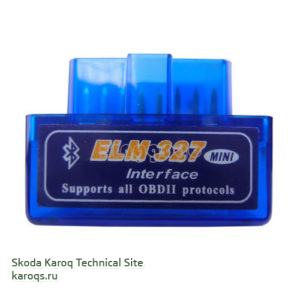

  3. Никогда не покупайте адаптеры, в названии которых есть слово «mini». Шанс купить хороший адаптер 1 к 100.
  4. Не покупайте адаптеры дешевле 10 долларов США.
  5. Адаптеры с Bluetooth MAC адресом, начинающимся на 11:22:33 или 00:00:00
  6. Не покупайте адаптеры, которые выглядят вот так (эти адаптеры поддерживаются, но в большинстве своем они дико глючные):
1588776070967.png 1588776087653.png 1588776096323.png 1588776104709.png 1588776116008.png
У меня именно такой:
3742
Покупал на али почти за 400р. Искал по ключевым словам elm327 v1.5 PIC18F25K80.
С carista работает. Чуть позже проверю через ELM327 identifer.
