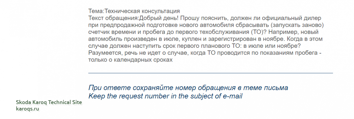

Сегодня не поленился, спросил у Фольксвагена:

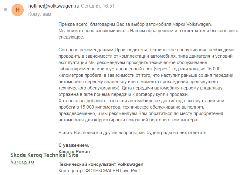

и к вечеру получил такой ответ:
То есть это просто-напросто дилеры распустились. Знаю несколько человек из разных городов, которые в течение года приобретали Пассаты, и у всех счетчики работают с завода, а не от дня продажи.

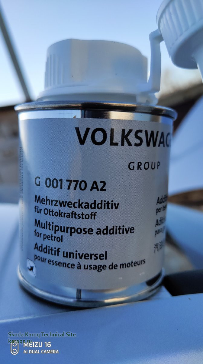

Вчера на ТО был. В пакет со старыми фильтрами положили такой флакон ничего не сказав.
Заливал кто-нибудь такое?

@note, видимо на ТО не с полным баком приехали, поэтому не залили сразу.
По регламенту надо заливать каждое ТО в полный бак.
Реакции: note
мне так и говорили когда машину с ТО забирал: залить перед заправкой в пустой бак.
да и на самой баночке нерусским по белому написано: "залить в бак перед заправкой топливом"
Заливал в 1,6 MPI неоднократно. Каждый раз возникало ощущение некоторого увеличения бодрости мотора. Но, возможно, это плацебо.
@PavelRM, а в пустой при заправке можно?
Именно в пустой (почти пустой) бак и нужно. Сначала жижку влить, потом заправочный пистолет вставить.
