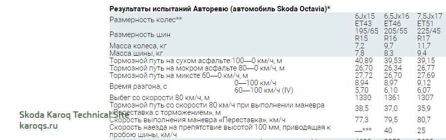

Не всё так однозначно, тем более в теории площадь пятна контакта шины с покрытием вообще не зависит от ее ширины - лишь от нагрузки и давления. Однако на практике широкие покрышки равномернее распределяют нагрузку в пятне контакта и фактически всё же имеют преимущество перед более узкими. Выше приведены цифры. Правда там модели и производители разные.
А вот замеры Октавии на шинах одной модели ContiEcoContact 5, но разного размера:
Отсюда - https://autoreview.ru/articles/shiny/gonka-za-dyuymami

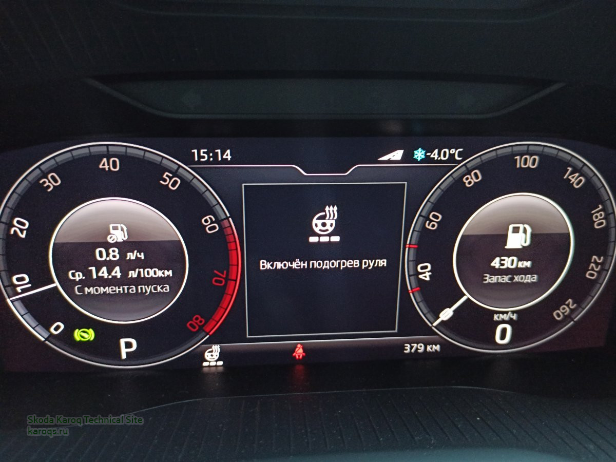

Вот что-то не очень в это верится. что на условном 100-ом будет расход 7 на 100ню при тех же условиях.
Первое фото - на 95
Второе фото на 100м
Условия одинаковые, по городу

а пробег с момента пуска до момента замеров в первом и втором случае одинаковый?
Я тут тоже как-то примерно в минус 10 прогрел машину 10 минут с дистанционки. Потом пока снег смахнул (включил обогрев обоих стекол, зеркал, руля, водительской сидушки) - еще минут 5-7 прошло
В итоге ехать было тепло и кмофртно, но первые метров 500 расход показал аж 45 (сорок пять) литров на сотню
Пока доехал до работы (примерно 12 км) расход упал до 12

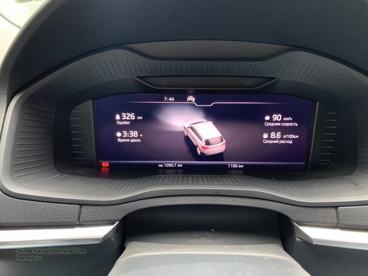

Факт, остаётся фактом! 9 литров, это при проходе 700 км, более не ездил! Пробег 4100 примерно!
средняя скорость до 140, а вообще на круизе 120!
    120.8 КБ · Просмотры: 301
Ну судя по данному ответу, Вас что то задевает, не понятно почему, повторюсь, факт, остаётся фактом!!
Объясняю. Когда на круизе стоит 120, добиться средней скорости 140 очень тяжело. Практически невозможно. А уж заявлять "средняя скорость до" - надо прямо вот хорошо понимать смысл термина "средняя скорость".
А, ну и, собственно картинка доказывает что все приведенные вами цифры - всего лишь плод вашей же фантазии. Включая расход 9 литров.
