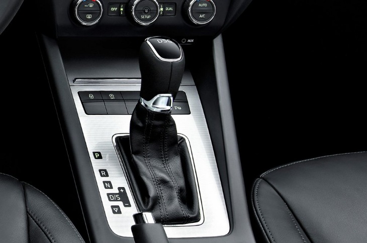

5а. Нажать кнопку отключения "Старт-Стоп"Господа, возможно, вскоре мне придется поездить на машине с DSG (до этого ездил только на "механике"). Хотелось бы некоторой "теоретической" подготовки, чтоб в голове улеглось.
Итак, чтобы начать движение последовательность такая:
1. селектор изначально стоит в Р,2. жмем рабочий тормоз,3. запускаем двигатель,4. отпускаем стояночный тормоз5. селектор переводим в D,6. отпускаем рабочий тормоз - поехали,7. газ добавляем по вкусу.

3 и 4 поменять местами нельзя, т.к. рычаг КПП можно переключить только при нажатой педали тормоза (кроме особого случая с "раскачкой" автО).Остановка на ровной поверхности (можно и на уклоне):
1. жмем на рабочий тормоз до остановки автомобиля и после остановки держим тормоз полностью нажатым,2. ставим на стояночный тормоз,3. селектор из D или R переводим в Р,4. отпускаем рабочий тормоз,5. выключаем двигатель.Можно ли менять местами 3 и 4?
Этот алгоритм вообще лишний, для остановки и на ровном, и на уклоне используем первый вариант, указанный выше.Вариант остановки на уклоне:
1. жмем на рабочий тормоз до остановки автомобиля и после остановки держим тормоз полностью нажатым,2. кратковременно переводим селектор в N,3. ставим на ручной тормоз,4. селектор из N переводим в Р,5. отпускаем рабочий тормоз,6. выключаем двигатель.Можно ли менять местами 4 и 5?
