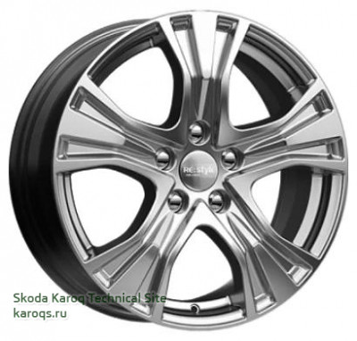

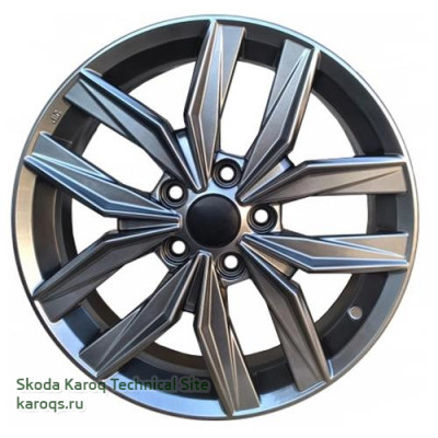

А я на Тигуан 2 не заморачивался, и купил такие колесья K&K на зиму (весь комплект обошелся в 20 т.р.)
В наше неспокойное время экономия очень приличная получается... :good: Выбирал из этих:
Колесный диск K&K КС774
Колесный диск K&K КС673

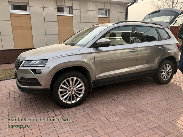

При покупке Октавии стояли вот такие диски с ЕТ 46 шины 205/55/16. Оставил для Карока. Должны подойти.

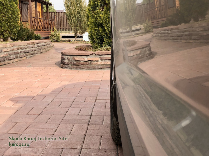

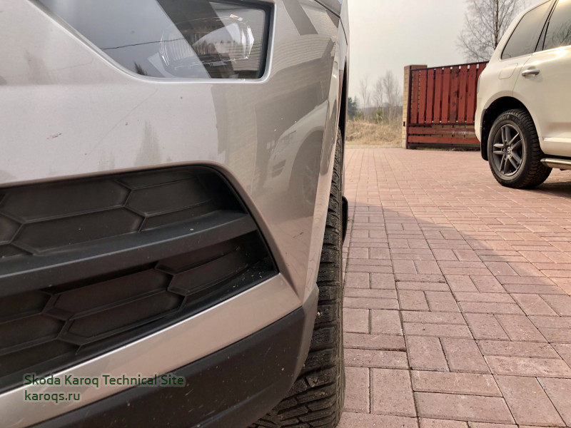

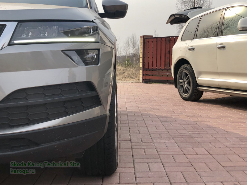

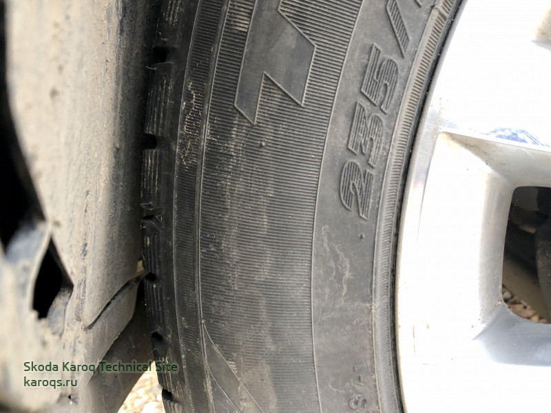

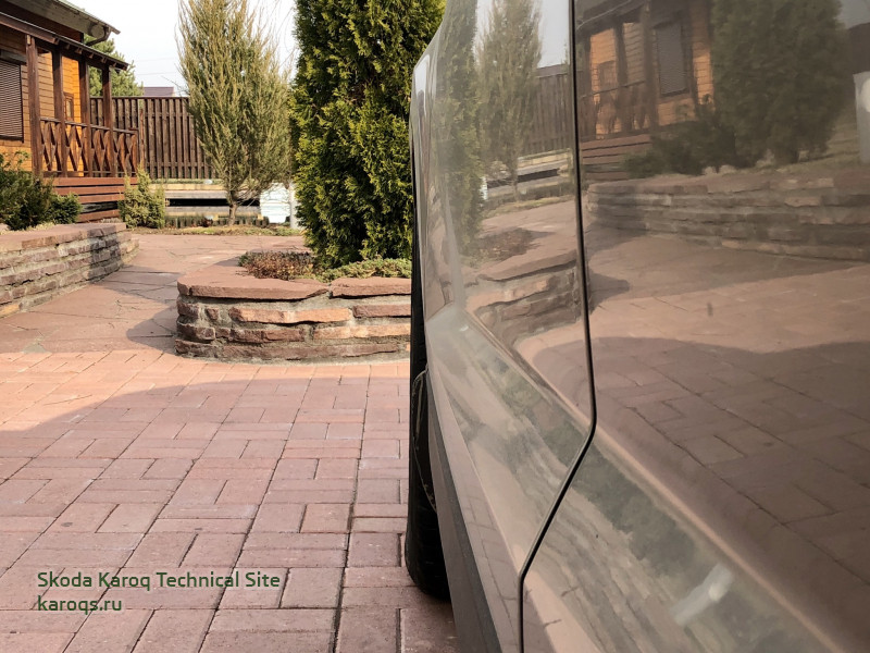

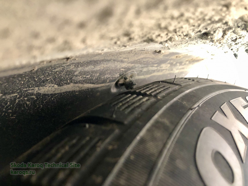

Короче, примерил летние диски с Тига, диски у меня кодиаковские Тринити с резиной 235/50/r18.
Смотрятся хорошо, но резина вылезает за крыло и даже за торчащий брызговик, вот парные фото с зимней резиной шириной 215мм
ADD87D37-AEF2-42F8-95DC-F41B85E81ECB.jpeg 5D03DC83-F199-4FBF-8930-424415B18965.jpeg
917BF109-5438-403E-9EDD-0CF95D64B85E.jpeg D137BB99-D896-4E4F-807B-BA2278035B9E.jpeg
При повороте руля зазоры до подкрылков минимальные
397E282E-6CDC-4B34-B0AD-96FF299E67BD.jpeg 2022F6C7-797B-491D-BC1B-0A842E2A1A77.jpeg
Того и гляди крепеж подкрылка зацепит. Решили что берем кодиаковские диски Тринити цвета антрацит, а резину 225/50/r18.
Посмотреть вложение 2928Посмотреть вложение 2929
Посмотреть вложение 2931Посмотреть вложение 2930
Посмотреть вложение 2932Посмотреть вложение 2933

Я эти фото делал с максимально вывернутыми колесами, когда стоит ровно, то вроде все с запасом, это видно по первой фотке.
Я даже выворачивал кгода одно колесо на очень высоком бордюре, так как на Yeti когдато пришлось пластик с феном плавить :)
Вот думаю , может в российской сборке подрылки другие ? Я не помню у меня там болта
А может как и писали , на более широких дисках, резина ниже становится, но шире
