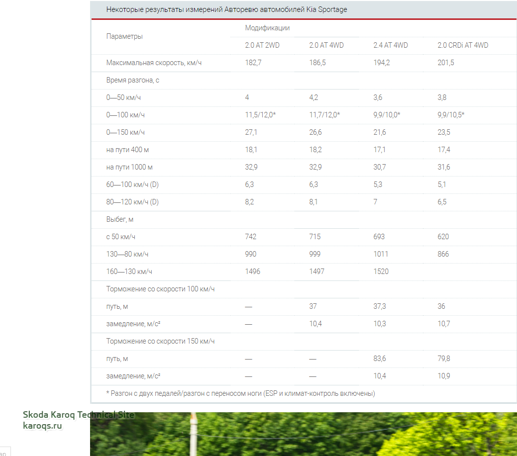

@Albert, можно со Спортейджом сравнить, они с Туссаном близнецы братья по агрегатам:

Да это понятно, это цифры с водителем, я всегда ездил с семьей, а это 1 взрослый и двое детей, соответственно будет ли мотор 1.4 с турбиной также эффективен как мотор 2.0 атмосферный с полностью загруженной машиной, например если еще есть багаж? Таких то замеров никто не проводил...
Нет, у них это всегда 2 человека в салоне (испытатель и приборист) + полный бак бензина, + аппаратура (проф оптический измерительный комплекс).

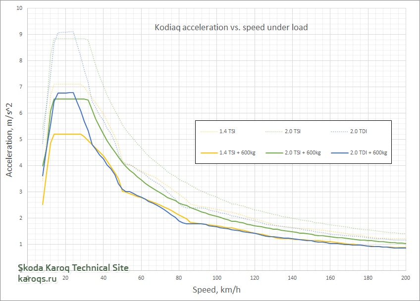

@Albert, вот для примера максимальное расчетное ускорение пустых и загруженных (+600 кг) 1.4TSI vs 2.0TDI vs 2.0TSI, как видим ничего принципиально не меняется, у пустых и загруженных авто разница в динамике сохраняется идентичной:
Взято отсюда - https://karoqs.ru/forum/threads/347/
