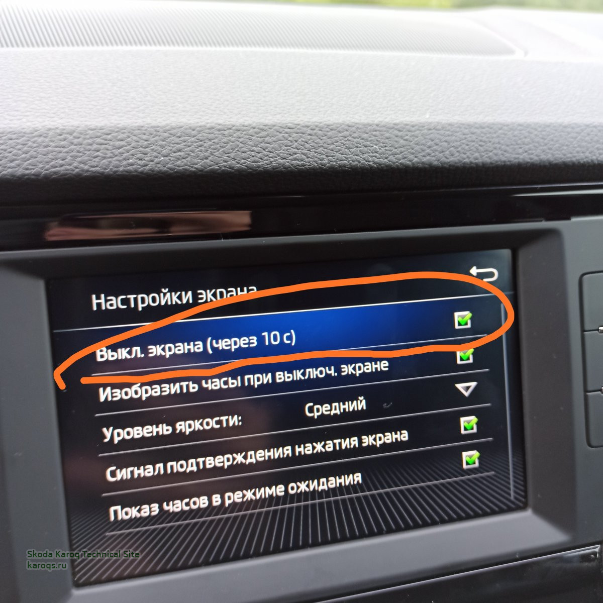

Нашел хорошую функцию, отображение часов в режиме ожидания, нужно 2 галочки поставить и тогда после 10 секунд бездействия появляются часы, только вот незадача одна галочка все время сбрасывается (которую обвел) после выключения зажигания и все перестает работать, просто бесит!!
@Silver47, слетает верхняя галка?
А нижняя строчка на вашем скрине за что отвечает? Извините сейчас не на машине..
Да слетает верхняя галка, и мультимедиа через 10 секунд если не нажимать на нее ,не переходит в режим ожидания,
Нижняя как раз отвечает за то что появляются часы через эти 10 секунд.
@Silver47, может через перезагруз гу фиксируется?
