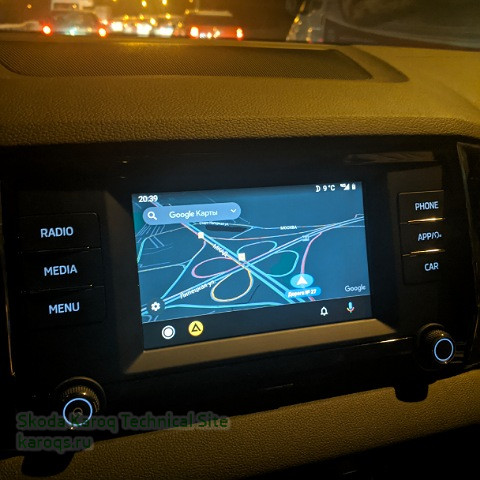

В моей машинке SmartLink активирована. Но подключиться удалось только к AndroidAuto. Заработало после подключения по OTG переходнику. А вот MirrorLink не подключается. Танцы с бубном не помогают.

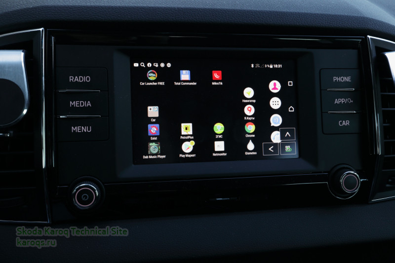

Я тоже андроид авто запустил без проблем. Мирролинк мой телефон "Сяоми ми нот 3" не поддерживает. Но через программу Screen2auto я таки смог запустить зеркало своего смартфона на экран магнитолы, нужет обязательно рут доступ. Но работает это все не всегда хорошо. Да и экран моего смартфона не сильно меньше экрана магнитолы. Так что баловство получается.
п.с. На втором фото- Гугл карты работают отлично через андроид авто, но до Яндекса им очень далеко.

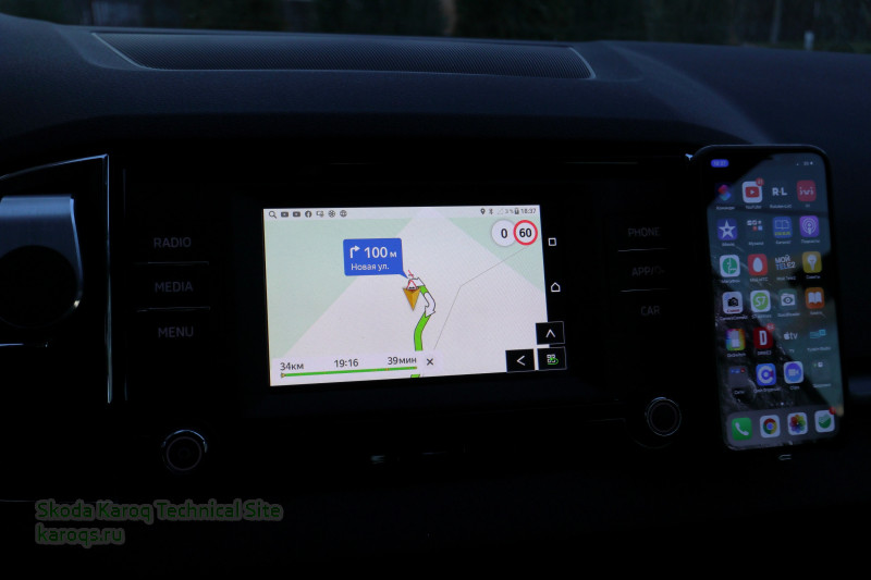

Кстати, MirrorLink прекрасно работает на Sony Z3, так что Яндекс.Навигатор теперь есть:
