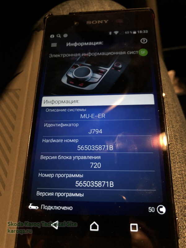

Загляну через OBDeleven что там в блоке 5F.
Зависал SmartLink разок, не соединялись потом никакие устройства, после перезагрузки все ожило, но полное зеркало я так и не увидел. Ну и при подключении Samsung вылезало море запросов, подтверждений, установок всяких, ужас просто, аж заколебало тыкать в смартфон. Но зато на iPhone все четко и быстро работает.
@Admin, вот:
АндроидАвто нормально заработал с Самсунгом, Гугло-карты показывает нормально, ведет тоже комфортно, на звонки переключается адекватно, музыку приглушает при речевых предупреждениях и обратно восстанавливает тоже.
Но на Тиге у меня есть ЯндексНавигатор, а тут нет. Хотя я больше пользуюсь айфоном и там много всяких навигашек, и есть из чего выбрать самую удобную.
@Vzik, обделевен всегда стоит делать лог полного скана и прямо из программы пересылать себе на почту. Информации там в разы больше. Плюс остается дополнительный бекап настроек.

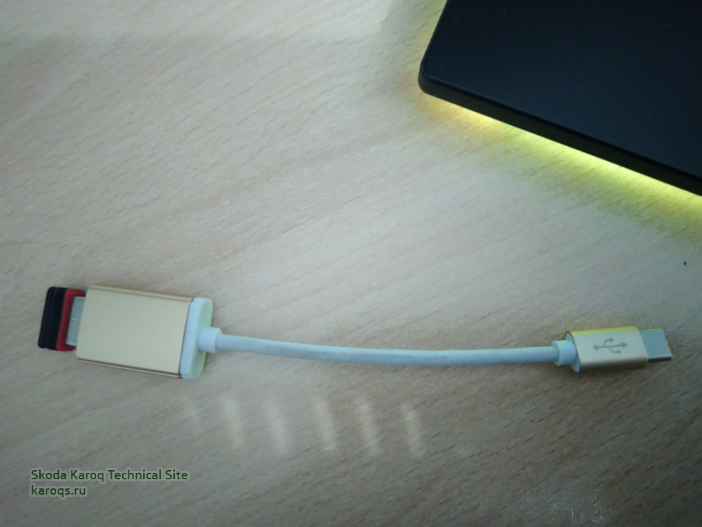

Добрый день. Извините за безграмотность не подскажите где находится usb для подключения к Swing. около гнезда прикуривателя есть разъем usb Type-C . Этот разъем для Swing ?
Или такой, он будет более универсальным:
@Vzik, да и такой, не стал фоткать. 550 р. только пришлось клеить корпус.

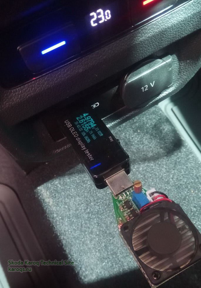

Странная конечно тенденция с этими USB Tape-C, вон в новый Пассат тоже только их воткнули. Наверное в рестайл Тигуана тоже Tape-C поставят, а пока обычные стоят, 2 спереди и 1 сзади. Я их как-то мерил даже ради спортивного интереса - передние USB держат ток максимум 1.7 А и выдают около 8,5 Вт каждый, потом срабатывает защита. Задний USB выдает аж 2.6 А и мощность соответственно 13 Вт. Это весьма неплохие значения для USB ;) Я думаю у Карока максимальные токи будут похожими, т.к. блоки наверняка одинаковые.

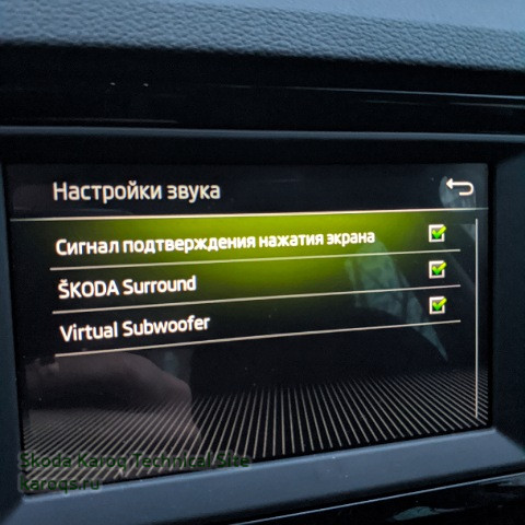

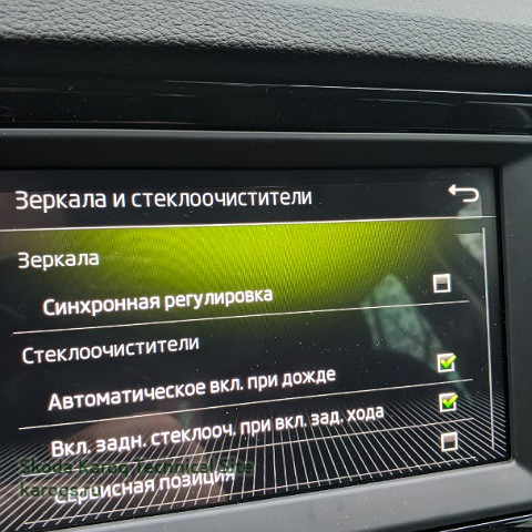

Активировал Васей диагностом на свинге "улучшение звука" - добавились пару пунктов, смотрите фото, звук с флэшки стал более приятным и объёмным.
В целом меня звук свинга устраивает, после болеро в октавии а7 13 года здесь звук получше.

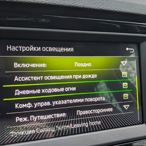

Также активировал включение сервисного режима дворников и отключение ДХО - появились соответствующие галочки в меню автомобиля на магнитоле.

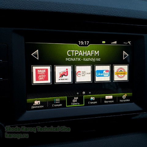

Еще добавил логотипы на радиостанции.

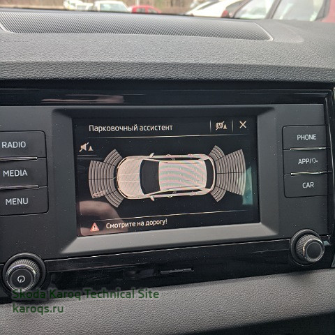

П.с. Динамических поворотных линий парктроников на экране нет!
