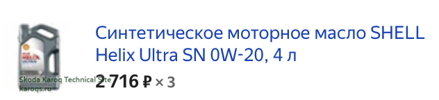

под капотом наклейка про 508 допуск. купил ультращель 0W-20 пока было в ямаркете по адекватной цене
пробег толком никакой - куплена пару недель назад.

@ZaurNNov, так у ультры сн плюс нет допуска 508. Я не думаю, что по факту это влияет, но у ОД может быть иная точка зрения.
да пофиг, знаю что нет допуска, тут скорее допуск общий в виде 0-20, а так это масло как масло не хуже не лучше другого на 0-20, а учитывая текущий ценник так вообще дважды пофиг
Как бы да, но серы в полтора раза больше, чем надо. И температура застывания как у бомжового гидрокрекинга типа 5w-30.
С другой стороны, SN plus это практически SP, у этих масел пакет подобран, чтобы бороться с LSPI (преждевременно зажигание в прямовпрысковых моторах). Может, это даже круче, чем 508 :)
Но я бы больше 200 часов на нем не катался
