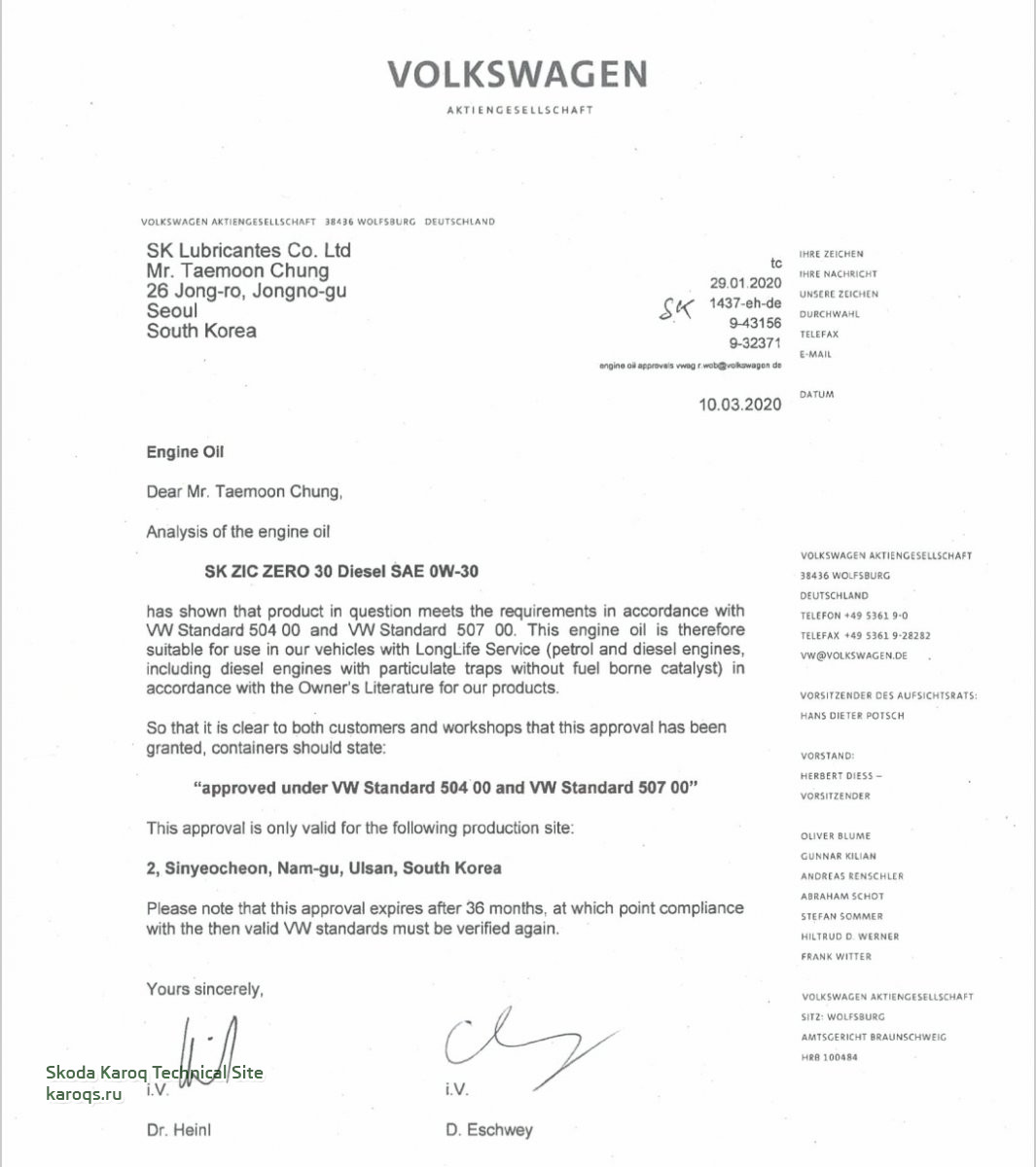

Народ, какие есть отзывы от Zic Zero 30 0W-30 4L? От VAGа нет рекомендации..
Turboduck
1,414
1,068
Москва, Россия
Skoda Karoq 1.4 2020
@Aleks, от какого вага и какой рекомендации вы ждете?
У данного масла есть все необходимые допуски.

Turboduck
1,414
1,068
Москва, Россия
@Aleks, ну нет и нет там.
504 у этого масла есть. Паспорт качества и прочее на сайте зика есть. Более и не надо. Обычное нормальное масло.
Aleks
Участник
19
2
Москва
Skoda Karoq 1.4 DJKA 2020г.
Да я опять про гарантию, наверно пора на нее забить. Масло зик зеро 0w30, 504
Turboduck
1,414
1,068
Москва, Россия
@Aleks, еще раз: у масла есть допуск 504. Это говорит о том, что его применять можно для наших моторов (как и 502, и 508).
Т.е. и дилер не может отказаться не заливать это масло, рассказывая про слёт с гарантии.
