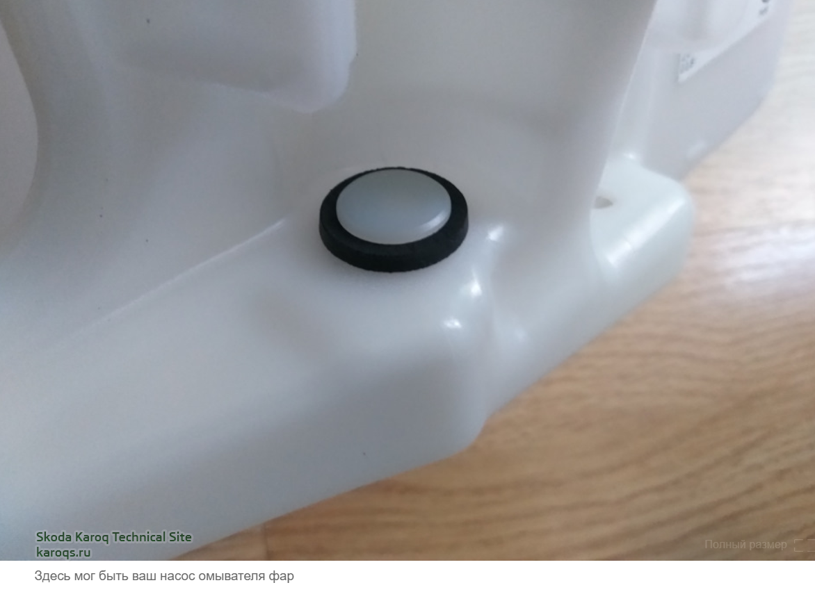

Всем привет! Прикупил со скидкой бампер с отверстиями для омывателей. Кто-нибудь устанавливал на российский Karoq омыватели с заменой бампера? К какому предохранителю кидали + от насоса, с какому разъему блока BCM подсоединили + управления реле?
Полагаю что понадобится второй насос. В Октавии с ксеноном их было два в бачке. В машинах без омывателя стоял один насос и заглушка на месте второго насоса, либо бачок с отверстием под один насос.
В Кароке скорей всего аналогично.
Да, в бачке должно стоять 2 насоса. Куда физически ставить второй насос, как подсоединить шланги и форсунки мне понятно. Мне хотя бы номер управляющего разъема в блоке BCM узнать, а дальше я справлюсь.

Все, разобрался. Схема подключения тут
Трехлитровый бачок шел по 13-ю неделю 2020 года, начиная с 14-й недели пошел 5-литровый. Это касается Российского производства. Наличие омывателей фар не имеет значения. У меня 3 литра - устраивает полностью.
