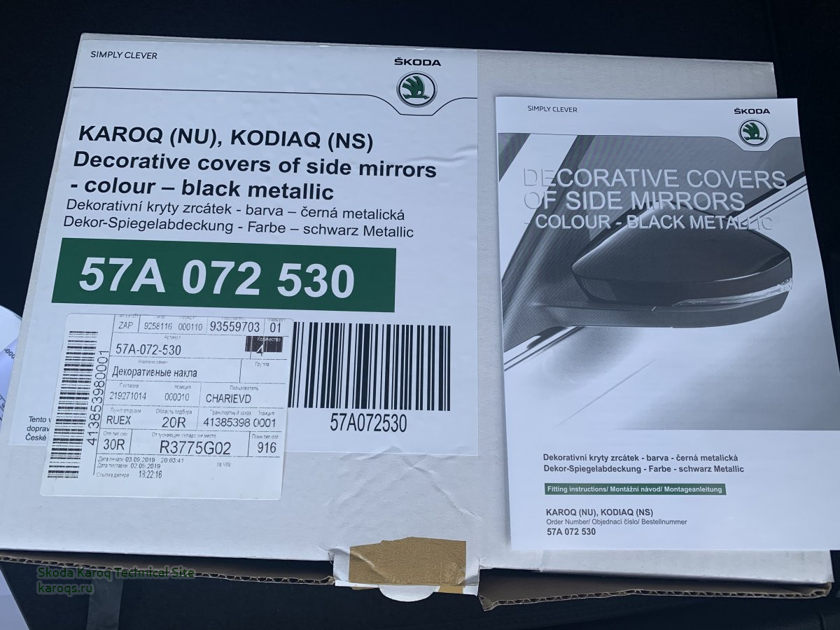

Накладки стоят в районе 40 € .
Номер 57A 072 530 и подходят на Karoq и на Kodiaq .

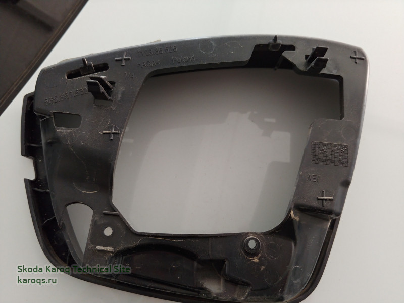

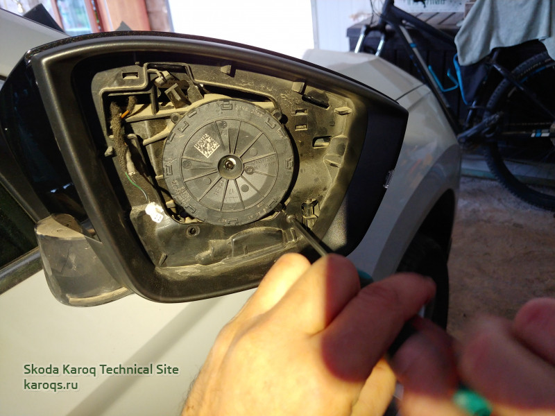

Первоначально нужно опустить зеркало вниз и повернуть в сторону автомобиля , вставляем руку внутрь и аккуратно выдавить плату с зеркалом подстраховывая второй рукой, не тянуть за край ,а постараться давить ближе к центру , к зеркалу присоеденены 2 провода (черный ближе к стеклу? ) и отсоеденить клему.
Конструкция состоит из 4 частей , накладка, повторитель поворотника, нижняя часть, и рамка которая это все удерживает вместе.
Выкрутить 2 самореза держащие рамку и освободить 2 ушка внешней накладки , сзади рамки так же есть 2 клипсы которые не видно .
Потом есть еше один саморез стоящий вертикально который крепит повторитель поворота к нижней части зеркала (все кто поломали клипсы пытались вытянуть повторитель не выкручивая шуруп)
Протерев пыль и грязь можно приступить к сборке в обратной последовательности с новыми накладками .
Спасибо VaskaKod за помощь

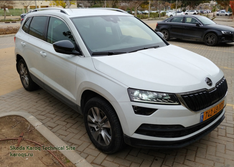

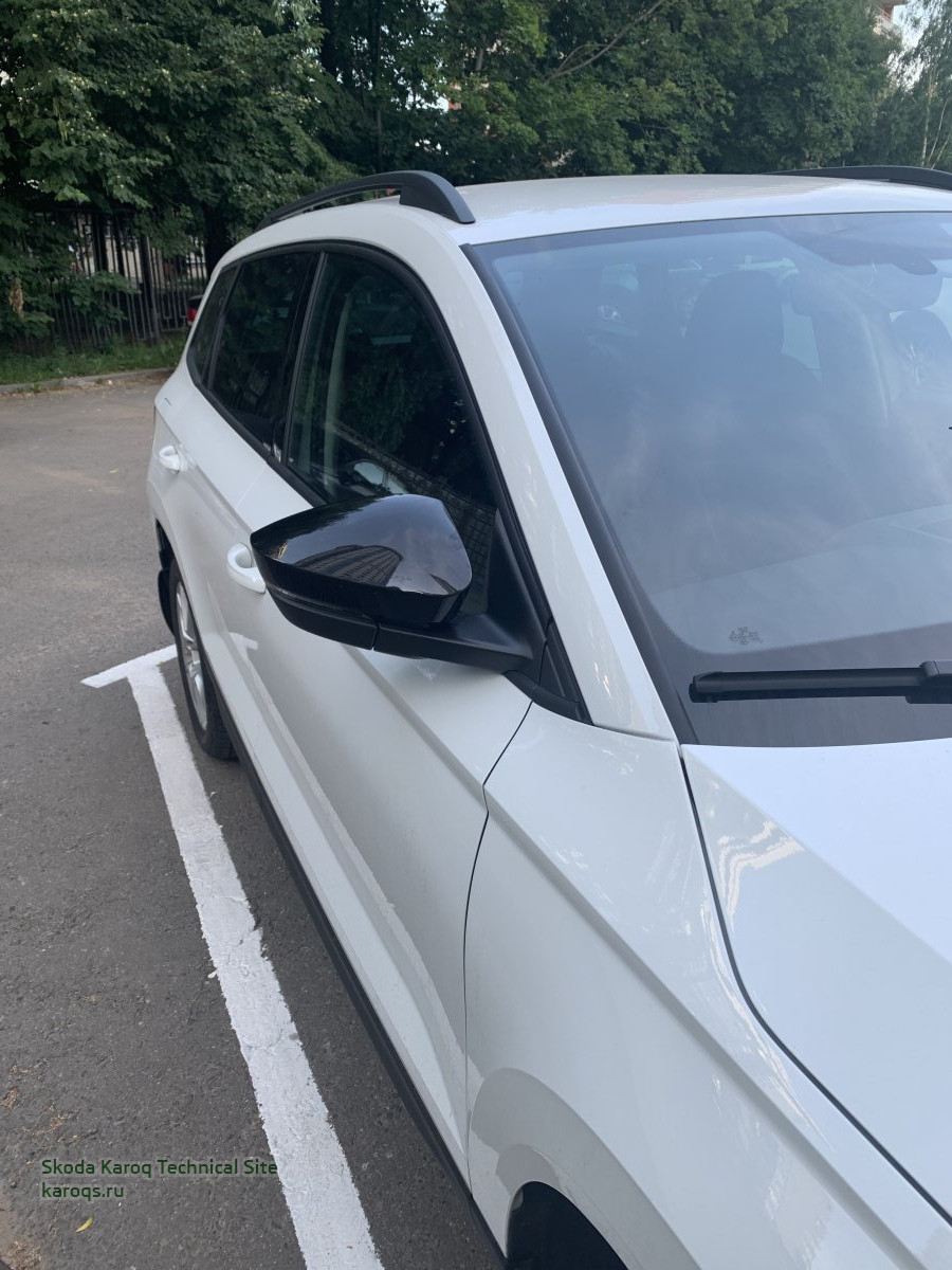

Сегодня у дилера поставил черные корпуса зеркал.
Мне очень нравится, как с ними смотрится, позже поставлю черную окантовку решетки радиатора.
Цена вопроса 2710 корпуса + 500 установка (Вентус)

красиво только потом все царапанные будут( такие на джетте были
